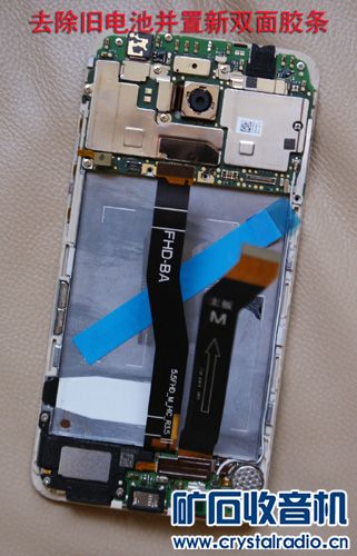

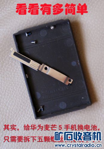

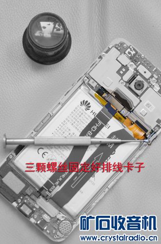

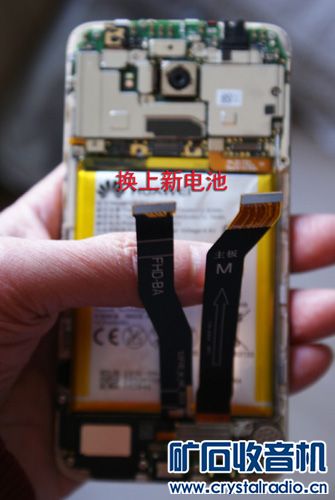

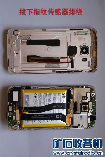

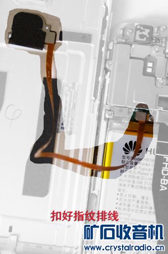

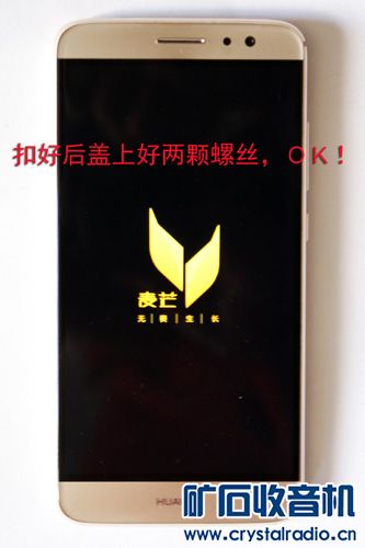

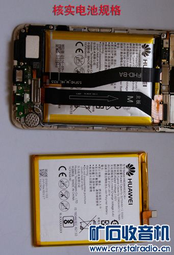

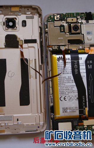

俺用的麦芒5手机两个月前电池出现鼓肚,后盖有胀裂现象,由于电路受到挤压,导致手机“血栓”,经常无法正常工作。于是,花38元人民币网购了一块原装电池并带工具,试着自己更换,结果发现很容易,难度充其量相当于换一个台灯开关。而维修店更换相同电池则需要168元人民币。

 楼主| 发表于 2020-11-4 20:30:48 | 显示全部楼层
junshunh 发表于 2020-11-3 18:04
你这个帖子早发几天就好了,前几天刚换了红米5电池,找维修点换的花了60元钱。
那个修手机的用大拇 ...
60元算很便宜了,但换上的可能不是原装电池。用指甲打开手机盖,应该是比较熟练的维修人员了。当然,不用吸盘应该也可以的,借助两个螺丝孔用小号仪表改锥或尖嘴镊子头去挑拨,使得后盖出现缝隙,再用身份证类的塑料卡片撬开机盖也是可以的(注意不要用金属物,以免损坏机壳)。打开后的工作就很简单了,换电池过程加在一起的难度相当于焊接一个1/16瓦的电阻...
