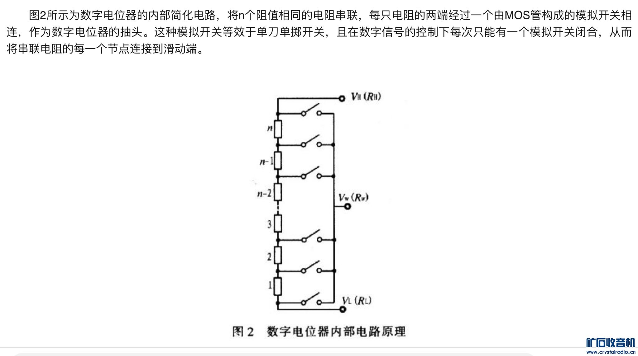

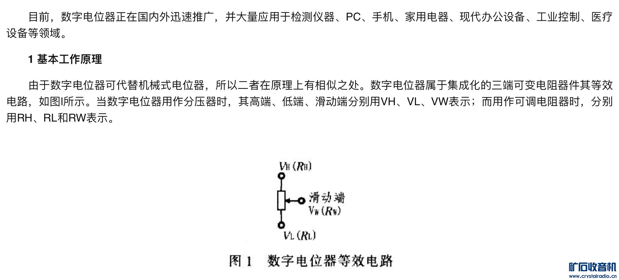

傲世飞鱼 发表于 2020-10-31 09:55
如果开关质量可靠,寿命肯定大于普通电位器,普通电位器的滑片在碳膜上滑动,有点磨损就会有噪音,而且会出 ...
傲世朋友你是正解 ,数字电位器起初的原型就是这样的。现在数字电位器已经大行其道了……手机,电脑,
家用电器电器,电视机遥控器控制都是数字电位器,
无人机遥控的也大多是数字电位器(据说还有部分遥控比例舵还在使用传统电位器)。
N=100,乃至N=1000都随处可见。
只不过我们发烧人早于数字电路之前就用上了这样的电位器。
