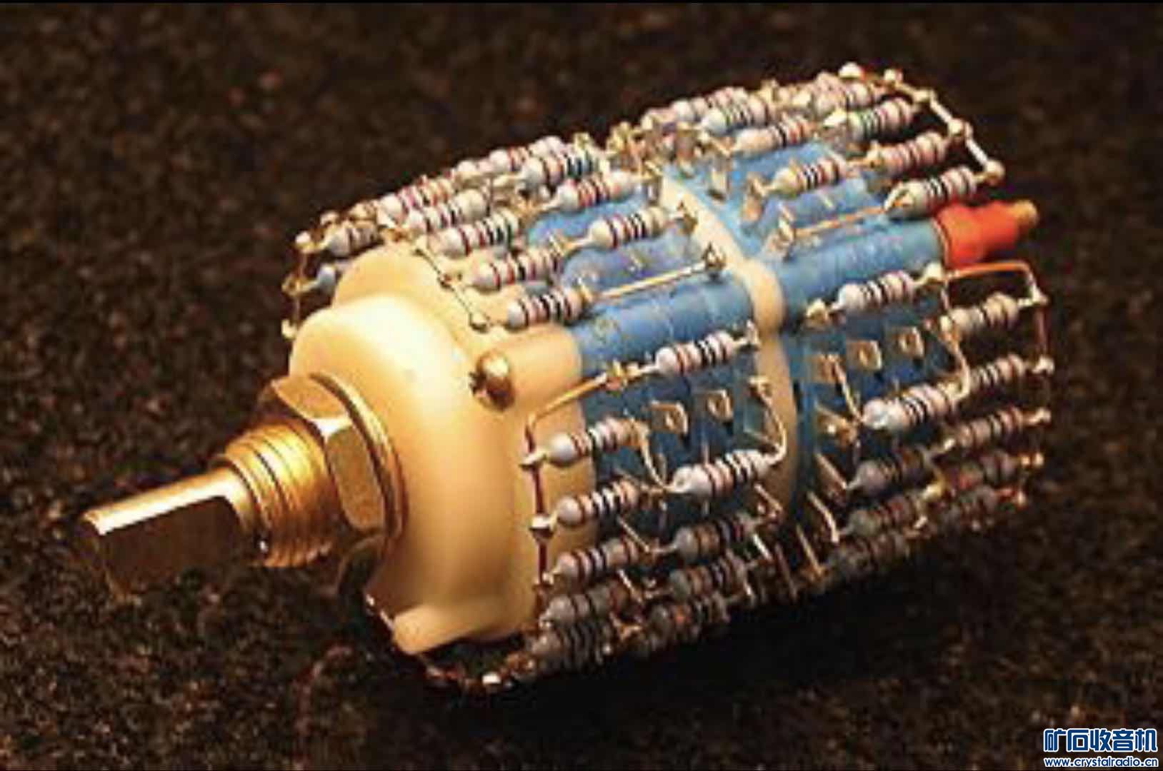

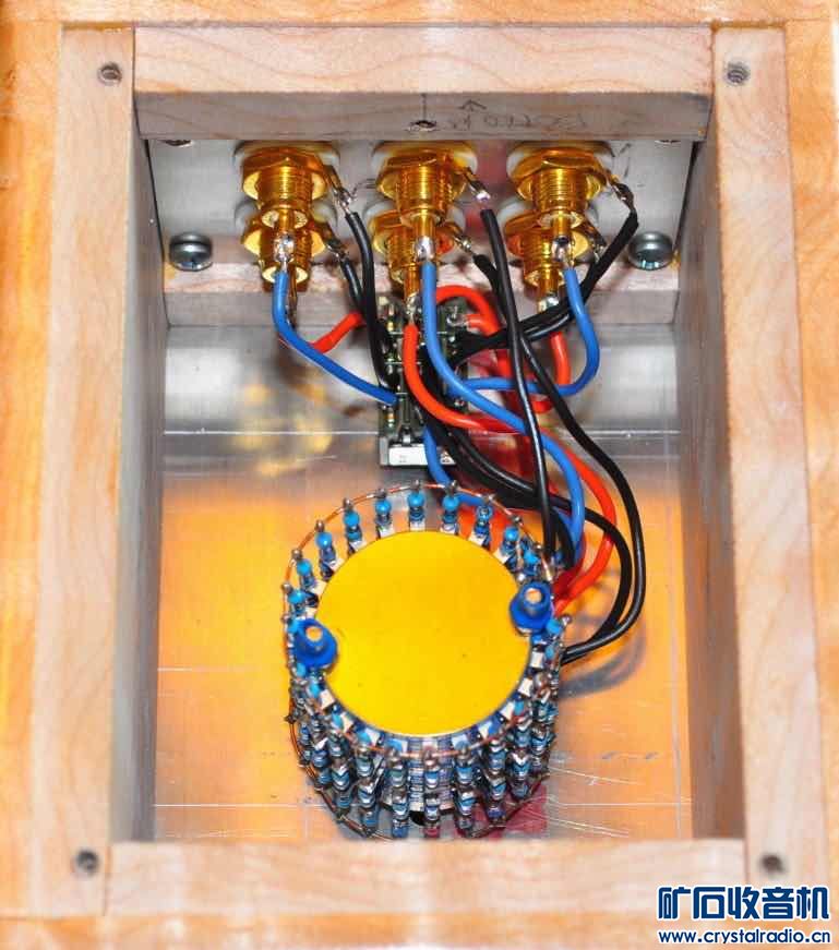

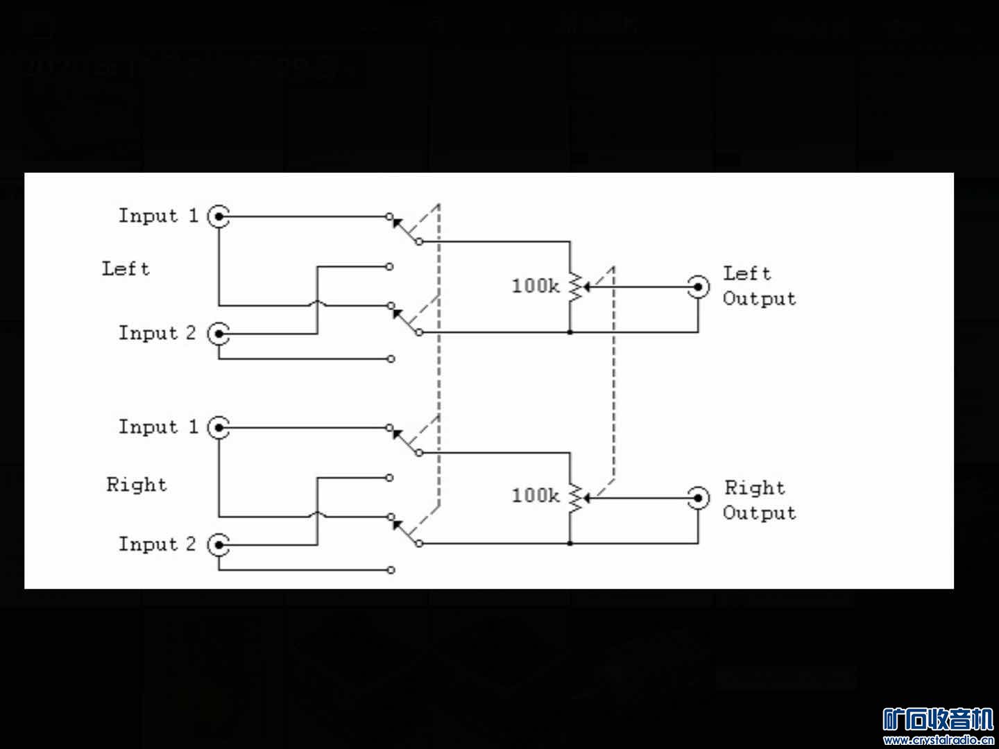

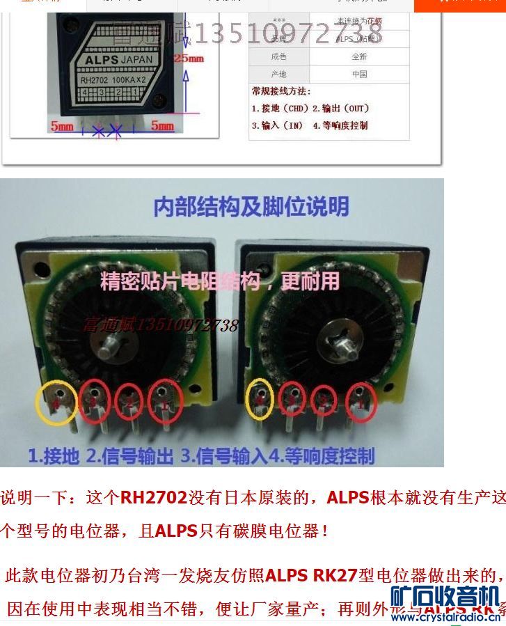

晶体管、电子管都能用,玩Hi- Fi高保真的就喜欢这个。
立体声2in,1出。
[attachimg]13755433[/attachimg
发表于 2020-10-30 17:38:31 | 显示全部楼层
与Hi- Fi没有关系。反而由于开关接触电阻,额外的接口电阻,增加的连线;损失颇大。
性能不及金属膜电位器。
又是一个超级大忽悠。
回复 支持 2 反对 0

 楼主| 发表于 2020-10-31 04:15:07 | 显示全部楼层
性能不及金属膜电位器 ...

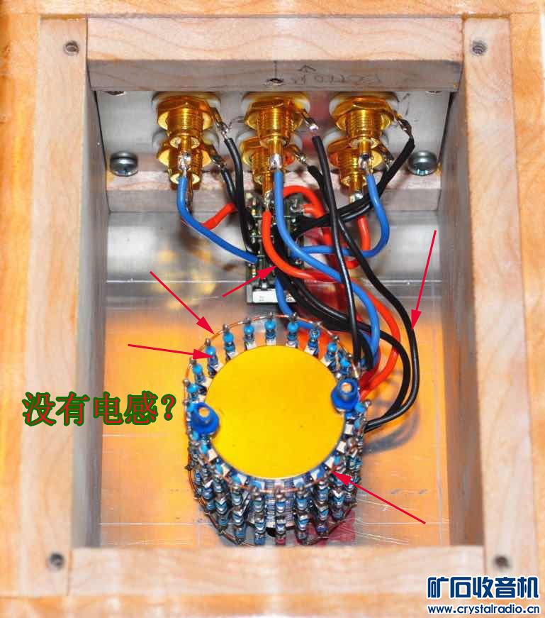

你搞Hi-Fi不考虑“无感”的问题吗?
发表于 2020-10-31 05:59:32 | 显示全部楼层
hujingdi 发表于 2020-10-31 04:15
你搞Hi-Fi不考虑“无感”的问题吗?
电位器约不到一匝。
要考虑无感”的问题吗?
该步进电位器使用大量电阻(假设为高级金属膜电阻),每只电阻多少匝?焊接的连线同样有不到一匝,电阻的电感+连线无感,会比电位器电感小?
  没有无感”的问题吗?
发表于 2020-10-31 09:52:42 | 显示全部楼层
这个开关原理是好的,只是要找到手感好的不太容易,用力太大的没意思,我截图的那个的原理也是开关加电阻,只是尺寸小点,开关部分是直接用的PCB,估计寿命也就那样,单纯的开关的如果能买到镀银触电的就好了,还有就是这个开关怎么能做个屏蔽罩?用娃哈哈稀饭的筒?
发表于 2020-10-31 09:55:49 | 显示全部楼层
如果开关质量可靠,寿命肯定大于普通电位器,普通电位器的滑片在碳膜上滑动,有点磨损就会有噪音,而且会出现双声道阻值不同的情况 ,远不如开关的寿命
发表于 2020-10-31 11:09:14 | 显示全部楼层
发表于 2020-10-31 11:42:27 来自手机 | 显示全部楼层
whzm70 发表于 2020-10-31 11:09
1、3脚并联一个高阻值电阻,直至报废都不会有滑动噪声。
这个方法好
