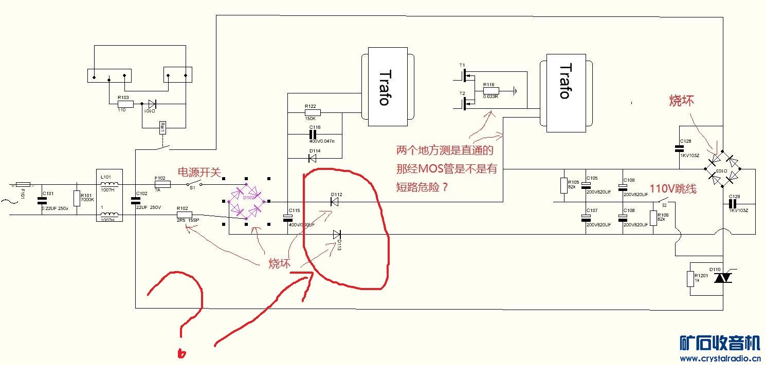

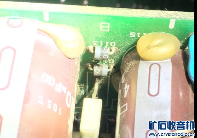

这两路交流电整流后的电路用两个二极管连接了,原电路板看到是丝印66还是99的,都炸了,现在买什么规格的来替换呢?
还有下面这个应该是放电的电阻,应该是用于断交流电后放电的,应该用什么替换?我去淘BAO搜不到
补上原电路图,就是上在的二极管D112、D113
补充内容 (2020-12-1 13:29):
那两个二极管体积是长3MM,直径2.6MM左右的,另一个版本的相同电路上这个二极管型号是印着5D,我买 3A1000V的整流管太大了装不下啊,应该怎么换呢?这两个二极管把两个整流电路连起来什么作用呢?谢谢指教
发表于 2020-10-29 09:01:37 | 显示全部楼层
串联在供电电源线路上的,电流是必须保证的,大一些好!
       德国的啥东东,二个二极管打个?是什么意思,极性又没错,早期的6A整流二极管用10A的二极管代替之。?二极管是定向二极管。后面的整流是受可控硅控制整流吧?可控硅画得像齐纳二极管。是齐纳二极管吧。万用表量变压器线圈是通的啊。

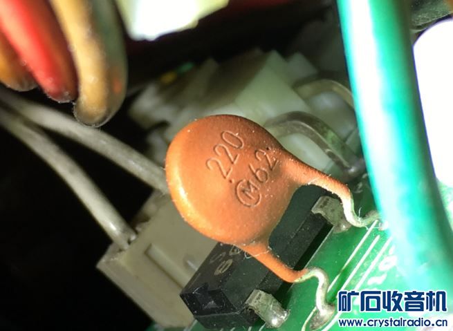

ly4443 发表于 2020-10-29 09:52
下图是个安规电容0.22uf。。。。二极管可以用。1000伏。3安。高速二极管替换。
你好,是一个日本可调电源的板。60V 6A的,烧了我在研究怎么修

    二个变压器用德文标示还以为是希特勒产品,原来是鬼子的东东。后桥修好D112、D113暂不接,前桥也坏了前桥也修好。上电(串灯泡)会是啥情况。
发表于 2020-10-30 00:03:04 | 显示全部楼层
    哥德巴赫猜想只是猜想提示下,量一量110V开关有问题或漏电造成倍压催惨D112‘D113少女二极管,电压高于前桥造成短路。

 楼主| 发表于 2020-11-10 17:57:43 | 显示全部楼层
请问是220PF还是UF?220PF的安规Y电容搜不到啊
发表于 2020-11-10 19:23:07 | 显示全部楼层
0.22uf,pf太小了。

发表于 2020-11-10 20:20:03 | 显示全部楼层
二极管应该4007就行
