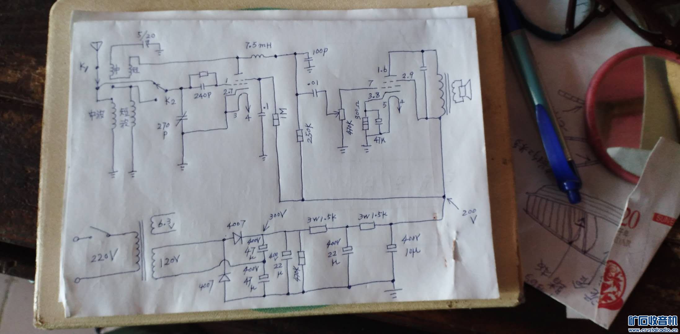

前段时间刚做完了一只电源变压器,立马就上机弄了一个星期终于完成了一架中短波的再声机。檢波用6J1,輸出用6P1。电源采用4007倍压檢波。在二楼阳台外拉一根4米5的简易外接天线,能收到南通本地三个台,江苏台,及一个中央台,张家港台音轻!要将再声调到适当也可收听。经调试完成后各台分䣓清楚不串音。声音响亮!短波白天只一个台!夜里就多了但是音量不足!如果采用可以调节再声的电路那么短波可以满意收听。现附上电路,及实物图。望各位高手指点能提出更好的建议!使电路的效果能有更好的提高!主要是指短波段还有待提高!附图

是的。放便快速的就可以利用。应急时十分方便!謝謝关注。此机还有不足之处,应該还有改进的余地!

謝謝关注!也是废物利用,是电工穿线管外径16毫米,仿336绕制!不过外接天线的线圈和再生线圈可以在管上移动,可以调节强度!

前辈说的不错。我们都很留恋过去的时光!在那个年代要做这个两管机还真不容易!器材难找,经济也是有限。所当年能有这个机子是很有面子的。但放在现在就不标什么了!这个机子还有改进的余地,6J1做成可调增益的,那么再生就可以调节。这样短波可能性能可以有所提高。謝謝关注。

我是参照简单交流收音机书中的参数,稍作变动,估计如果6J1改成增益可调的情况下短波覆盖的范围,约在5到15兆周左右
