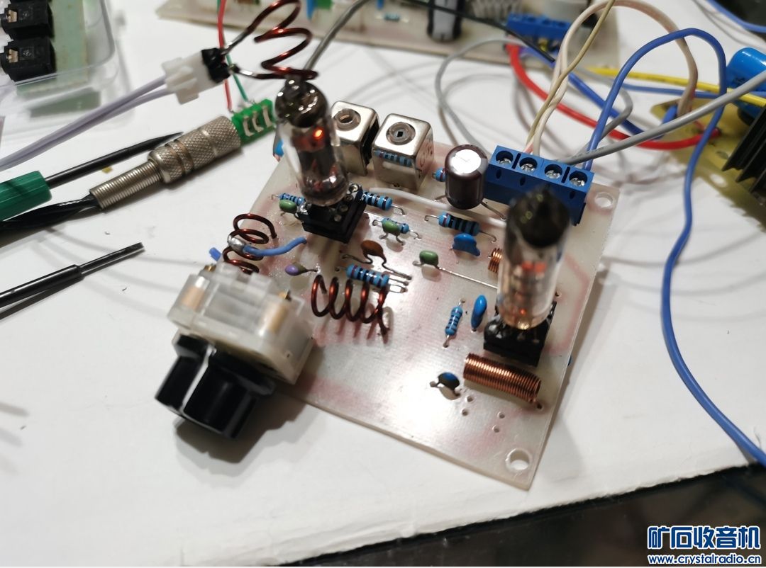

打算制作的微型胆管FM高频头PCB

我最近也在做微型管高频头,高放用的是6CW4,变频6021

 楼主| 发表于 2021-5-19 23:03:35 | 显示全部楼层
转眼间又过了半年,因为实在是比较忙,一方面是家庭工作所累,另一方面是兴趣临时转移,今晚空闲,看着半年前调了一半的板子,又想让它出声又懒得摆摊,最后咬咬牙拾掇起来,花了大概一个小时连线,调微调电容和线圈,调中周,目前所有强台都收到了,音质虽不是太好,但总算没有烂尾,以后有空再做细调吧。
还有一个问题没有搞清楚,有机可变电容在调台的时候中段部分频率会跑掉,手一离开就好了,给调台造成不便,之前单独调本振的时候没这个问题,请有经验的老师帮忙出出主意。如果这个问题解决,该高频头将是非常廉价的高频头,全部成本只要三十几块钱,电子管成本占了大半。调试工具也仅用到一个感应频率表头(调本振)和一个集成块收音机(用来取中频信号初调中放)。
