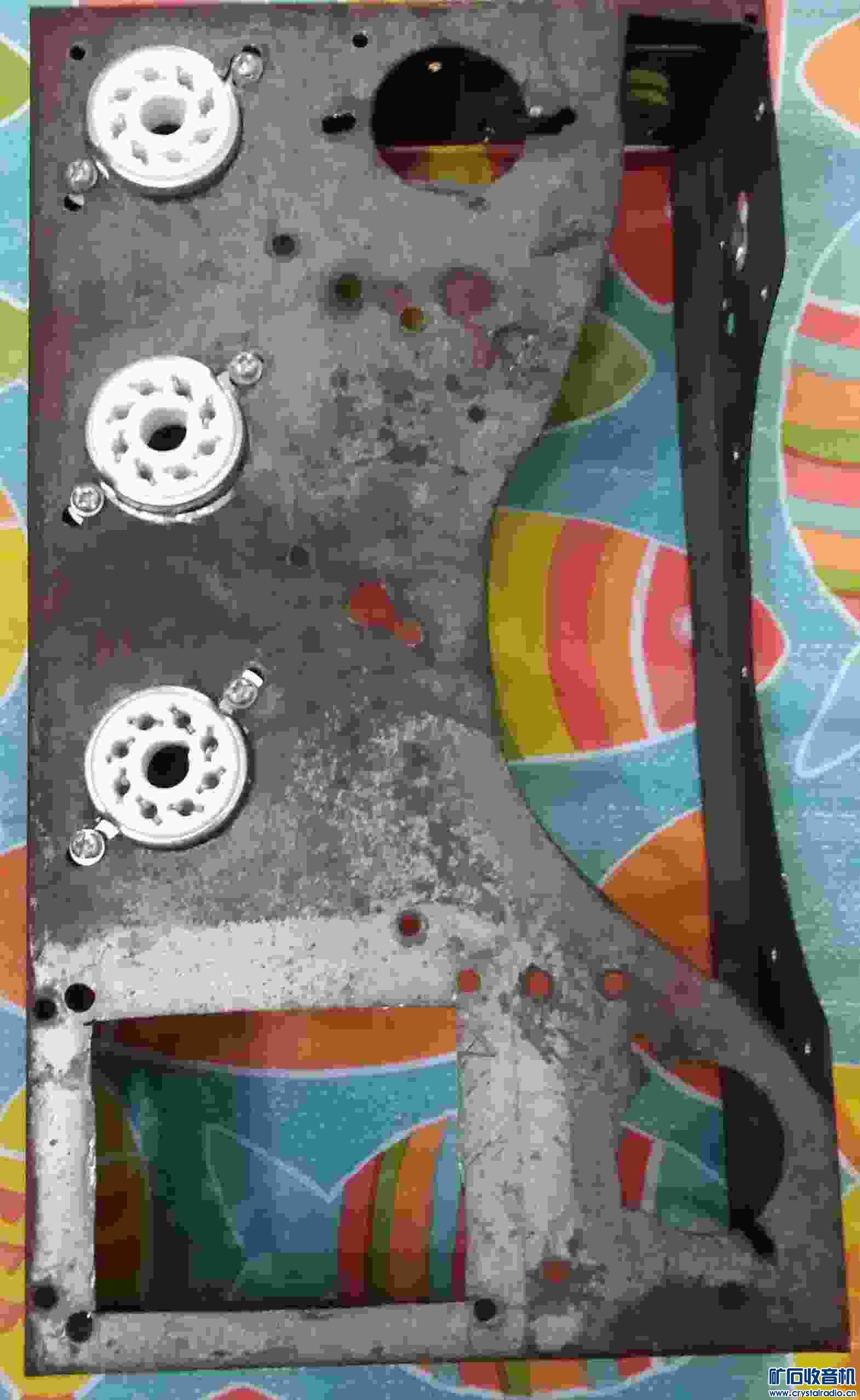

请教老师:6k3p用作音频输出放大的各级电阻如何选择?
 楼主| 发表于 2020-10-23 12:11:27 | 显示全部楼层
谢谢多位老师的资料和介绍!我已经按照老师的方法进行了安装。结果是音质、音量都不错,符合自己的要求了。

我的接收机是用一只6k3p做调节高放,RFC(10mh)和再生级耦合,再生级也是6k3p,再生是利用管子的阴极产生正回授,调整帘栅极电压来调再生。低放也用了一只6k3p,屏极接了一只220v/6v小变压器(仅用初级),通过一只0.1uf电容接耳机。
按照各位老师的指导,自己感到基本可行了。接收中国之声和不少外台以及cw信号,音量可以,耳机放在桌上也可听得清楚 。
第尾才子老师:不知我表述清楚否?

楼主只用了变压器次级,属于感容耦合接的耳机。实际什么都不用改,将接耳机的0.1uF电容改3.3~4.7uF就可以了。
0.1uF电容对300Hz的音频阻抗是5.3K,耳机阻抗2.2K,大部分音频信号都消耗在电容上了。
