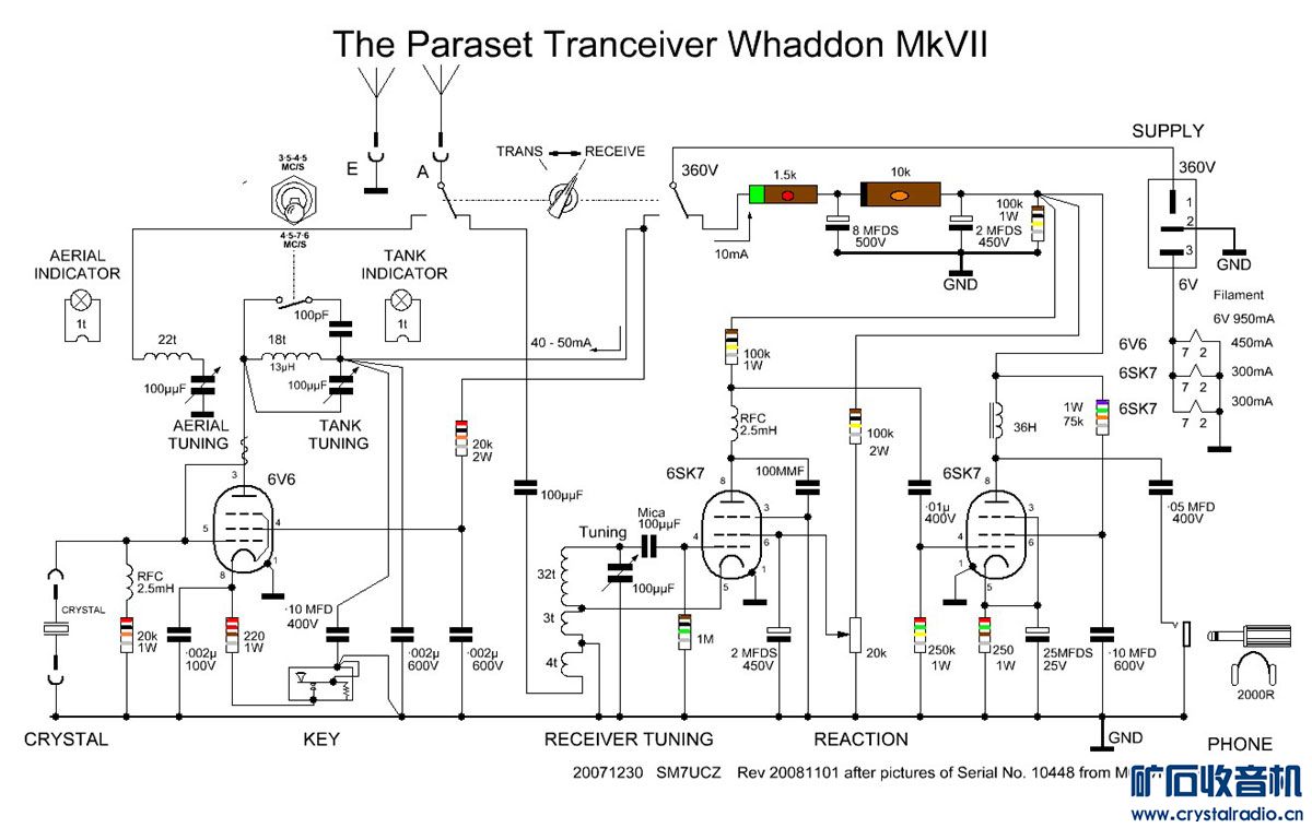

发表于 2020-10-19 18:14:00 | 显示全部楼层
如果是用2200欧耳机,可以直接做6K3P的负载,不用加输出变压器。
发表于 2020-10-19 19:40:15 | 显示全部楼层
爱好者老师说得对,高阻耳机直接接,不能串联电容,否则隔直流屛极得不到电,接入耳机注意极性,接反长期使用会退磁,用膜片试试就可以了。
顺便把才子老师的图截下来了。

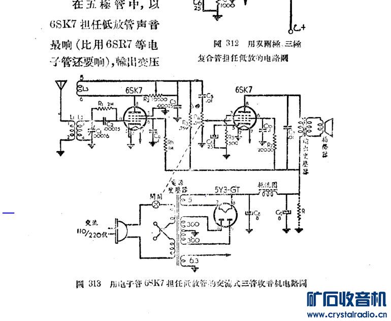

发表于 2020-10-20 09:14:29 来自手机 | 显示全部楼层
于海旺 发表于 2020-10-19 19:40
爱好者老师说得对,高阻耳机直接接,不能串联电容,否则隔直流屛极得不到电,接入耳机注意极性,接反长期使 ...
其实是必须串电容的,不然很容易烧耳机,畢竟近20ma 电流对耳机而言太高了。
但如像樓主所言,一是变压器220端电感太低(通常只约5H,实际上要36H),二是2200欧耳机阻抗也太低(当年是串连,由4400並变串,成8.8k才行。
如想不改,学六十年代老师所言,只要把屏压改成100伏,屏阻即降到20k左右,降廉栅压,进一步降低屏阻。这時功率、放大率都少,但推2200欧耳机也许仍足夠。
详细可看图。
发表于 2020-10-20 12:26:25 | 显示全部楼层
6K3P做耳放应该可以。(我没做过)6K3P阳极功耗4.4W,变压器阻抗在20K以上,输入信号不大于3v,由于跨导2MA/V小,输出功率也应该不大。看图说话,欢迎讨论。
发表于 2020-10-20 18:29:16 来自手机 | 显示全部楼层
仲翁 发表于 2020-10-20 12:26
6K3P做耳放应该可以。(我没做过)6K3P阳极功耗4.4W,变压器阻抗在20K以上,输入信号不大于3v,由于跨导2MA ...
屏耗4.4瓦,A类33%,其实已有1.5瓦输出,要做一瓦不难。只是要把屏载、曲线、柵负压都计算请楚。
