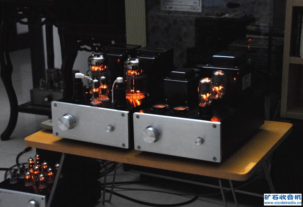

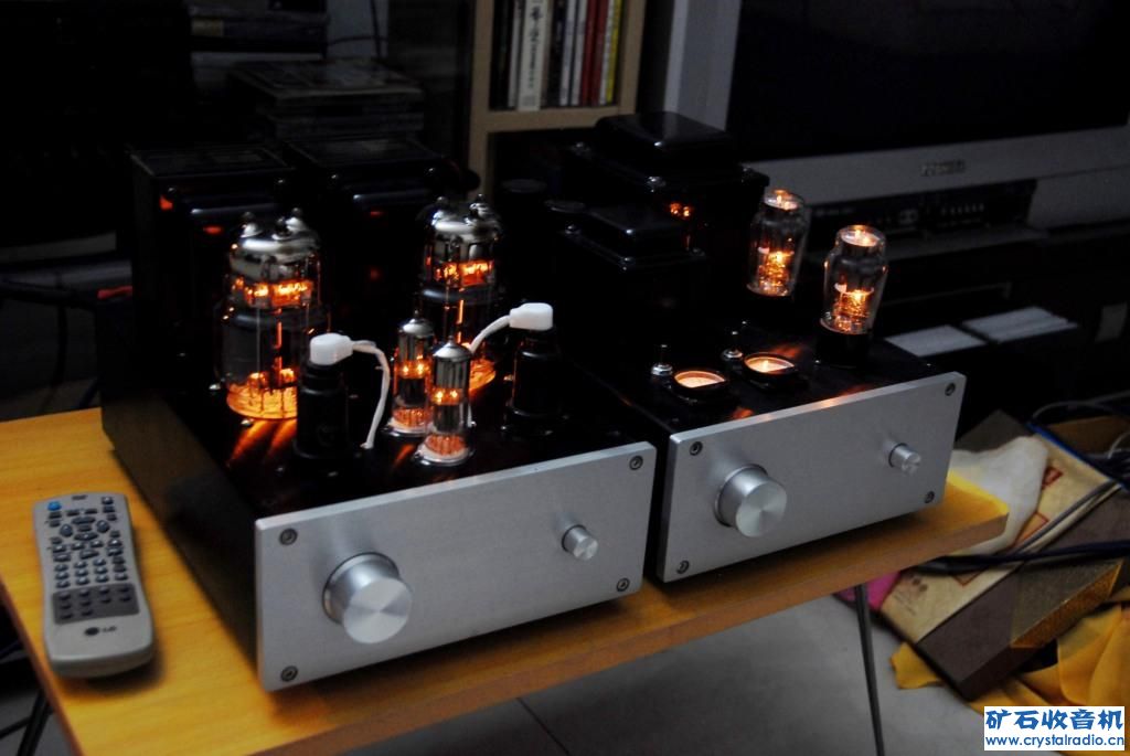

献丑老韩组装的6C33C单端功放
 楼主| 发表于 2011-5-29 01:10:43 | 显示全部楼层

管太贵,一直没有舍得买,内阻低,输出变压器好绕。用过的说速度快有点像石机,楼主感觉怎么样?
 楼主| 发表于 2011-5-29 11:47:46 | 显示全部楼层
回复14#17#朋友
是,一对管子花了700元,在掏宝上买的,变压器一套是从天津鑫诺厂买的,价格是一千多,去世质量好。我也听说像石机,实际做出来与300B比较,确实差别较大,6C33C听起来力度较大,动态大,不如300B柔美。它的声底要厚不少,声音的解析力似乎比300B要高一些,通透性要好一些,与845比较,不如845好听,个人感觉300B也不如845好听,可以说845是体现了300B和6C33C的优点于一身。一个人有一个感觉,不是绝对的,同时,与具体推动电路的形式也有很大关系。另外,6C33C工作的屏极电流较大(200MA),原以为声音会粗造一些,实际一听,声音还是很细腻的,845电流大时,明显感觉声音粗造,不好听。
