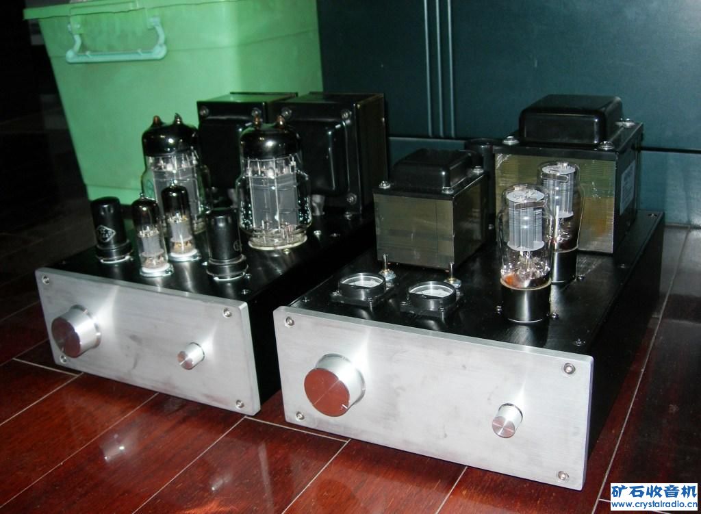

正在装,还没有最后完成,就剩下两根电缆焊接和工作点调整了,先上一张不能出声的样子货照片清坛友们分享吧,这几天太忙了,估计最后杀青得下星期了。

发表于 2011-5-25 01:41:27 | 显示全部楼层
好漂亮!!!!
发表于 2011-5-25 01:48:17 | 显示全部楼层
今天的分加完了,等有分可加时,一定补上。
发表于 2011-5-25 08:13:34 | 显示全部楼层
如此靓机,还说丑,美丑不分,批评。。。。
发表于 2011-5-25 10:28:30 | 显示全部楼层
变压器漂亮!!
发表于 2011-5-25 10:43:32 | 显示全部楼层
做的真不错。
发表于 2011-5-25 12:29:15 | 显示全部楼层
口水ing,牛壮、漂亮
发表于 2011-5-25 12:34:34 | 显示全部楼层
用料很足~~~~~~
发表于 2011-5-25 12:34:49 | 显示全部楼层
少銭,只能望机兴嘆
发表于 2011-5-25 23:23:45 | 显示全部楼层
牛,牛真壮实。

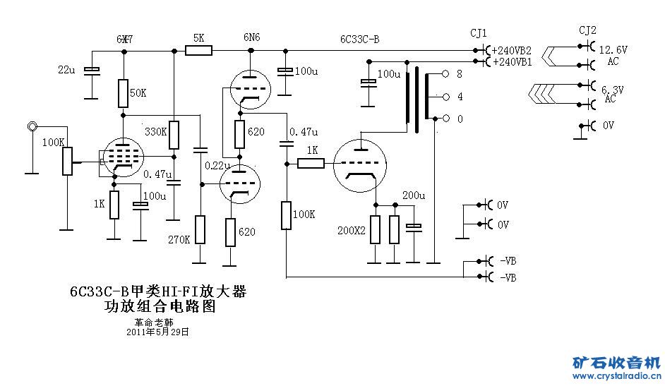

发表于 2011-5-28 09:24:56 | 显示全部楼层
做的很是不错!在上个电路图就更好。

 楼主| 发表于 2011-5-29 01:06:29 | 显示全部楼层
电路参考天津鑫诺威特厂机电路,第一级和供电方式作了调整。
