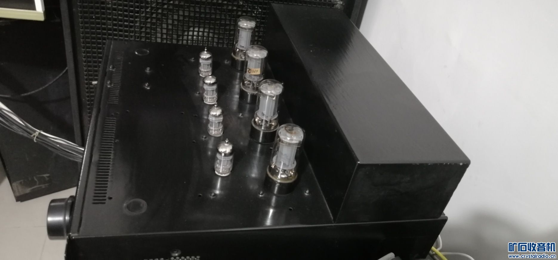

楼主: 胆管之声
牛罩引起的噪音怎么解决

我一个C变也是,叫声很大,解决不了最后用黑塑料自己做了一个。。。

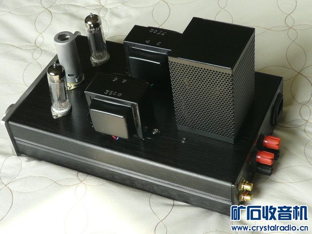

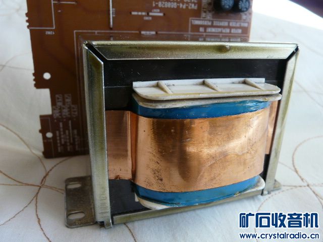

这是从飞利浦组合音响中拆出来的电源变压器,外围包铜箔:
下面是自制袖珍功放,电源变压器为红灯711拆机的DB-45-160,用不锈钢笔筒做牛罩,位置不当有轻微噪声,稍作调整则噪声消失:
