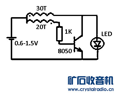

最廉价升压方案,焦耳小偷终于成功了

JuncoJet 发表于 2020-10-16 18:48
电感量(确切的说感抗)决定频率,电感功率和频率决定输出功率
三极管耐压,二极管反向电压决定输出电 ...
在震荡电路里,两个互感的电感是有同名端的,以确保实现正反馈;单独一个电感使用(比如滤波电路里),是没有极性之分的;电视机行线性电路里的电感加了固定磁场(磁铁),所以是有极性的。

岑蓉络阳 发表于 2020-10-19 13:23
电感是一个线圈,通电以后,线圈当中会有磁力线产生,如果另一个线圈和第一个线圈有公共的磁力线,那么这种 ...
所以说,是电感的位置正好互感么?那这个还真是运气好
发表于 2020-10-19 13:57:38 | 显示全部楼层
原来两组线圈是绕在一个磁芯或磁环上的,用两个电感的,不形成互感,电路不工作
发表于 2020-10-19 14:21:51 | 显示全部楼层
这个电感方向问题,变压器偶合振荡就比较直观了。
为尽可能少用零件,初级中坚抽头的变压器,中间抽头接发射极,一端接集电极,另一端通过电阻或电容接积极,这样就能振荡起来了。
显然那变压器是绕到该抽头的匝数抽了头继续以抽头前的方向绕的,如把那个变压器换成两个电感,不论横向放在一起还是竖起来放置,都得遵循这个原则。
如果频率比较高,没绕在同一铁心的两个电感间的距离较近也能振荡。

电感没方向,互感有方向

焦耳小偷电路
最初的电路允许从任何普通的干电池取出最后的一点能量,并用于点亮一个白色发光二极管(“LED”),作为一个小电筒使用。它允许被当作是一个完全放电的电池去驱动电路,直到电池电压下降至0.35伏特。最 初的电路采用了绕制在铁氧体环或“环形”上的双线并绕线圈。双线并绕的意思是线圈是用两股独立的线并列 绕制在线圈上,使得每个相邻的匝又是另一个线圈的一部分。该类型的线圈有着不寻常的磁性。焦耳小偷 电路如下:
请务必注意如何缠绕线圈及其连接方式。所谓“环形”是因为它是绕在一个环上的。这个环用铁氧体是因为这种材料可以在高频率下和电路开关每秒约50,000次(50千赫)的导通和断开下工作。请注意虽然导线是并 列绕制,红线的起始端是连接到绿线的尾端的。这样的连接就是所谓“双线并绕”线圈,而不是简单的两股线 的线圈。

磁环初次级是有方向的,电路图完善
