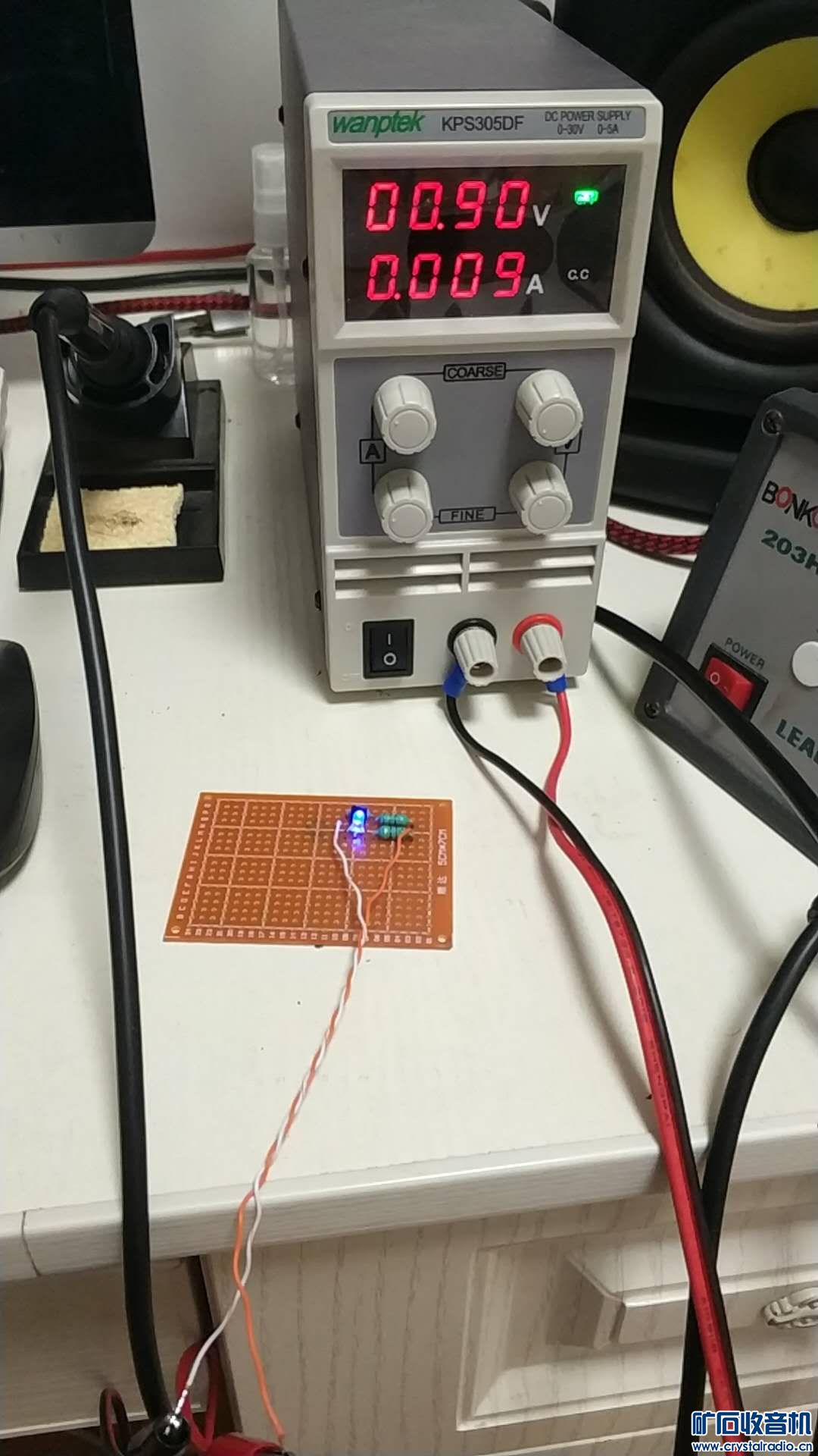

几年前为了做焦耳小偷没少败过电感,色环的、工字电感、磁环电感、空磁环自己绕
从没成功过,昨天上厕所的时候手机百度到一个帖子,说电感需要正反装,所以今天试了下
果然…… 难怪每次都没有成功,强迫症的我电感方向必须一致= =#
那么问题来了?电感有方向吗
我这220UH的电感,0.9V升压到12V,1.5V时升压到30V,1.7V时S8050三极管冒烟了

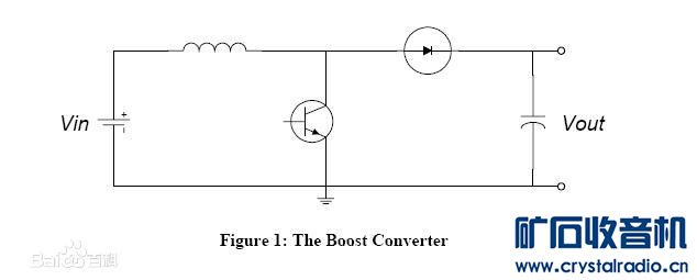

麻烦介绍一下具体的电路好吗?
 楼主| 发表于 2020-10-15 08:38:59 | 显示全部楼层
3042775020 发表于 2020-10-14 23:40
麻烦介绍一下具体的电路好吗?
两电感 一电阻 一个三极管 一个二极管 一个电容

发表于 2020-10-15 21:44:35 | 显示全部楼层
可是你的图纸里面缺少一个电容。
发表于 2020-10-15 21:45:58 | 显示全部楼层
请问电容应该配置在哪里?请告知一下,谢谢!
发表于 2020-10-15 21:57:45 | 显示全部楼层
电容在三极管的be极之间吧?

焦耳小偷和BOOST电路结合,详见上图

麻烦请教一下楼主,如果输入端电源的功率足够,三极管必要时采用复合管,输出端可否获得0.2A的稳定输出电流?还有如何确定两个电感的参数?他们是否和电源的开关频率有关?
 楼主| 发表于 2020-10-16 18:48:59 | 显示全部楼层
3042775020 发表于 2020-10-16 16:48
麻烦请教一下楼主,如果输入端电源的功率足够,三极管必要时采用复合管,输出端可否获得0.2A的稳定输出电流 ...
电感量(确切的说感抗)决定频率,电感功率和频率决定输出功率
三极管耐压,二极管反向电压决定输出电压
怎么计算不清楚_(:з」∠)_,可以测量法
