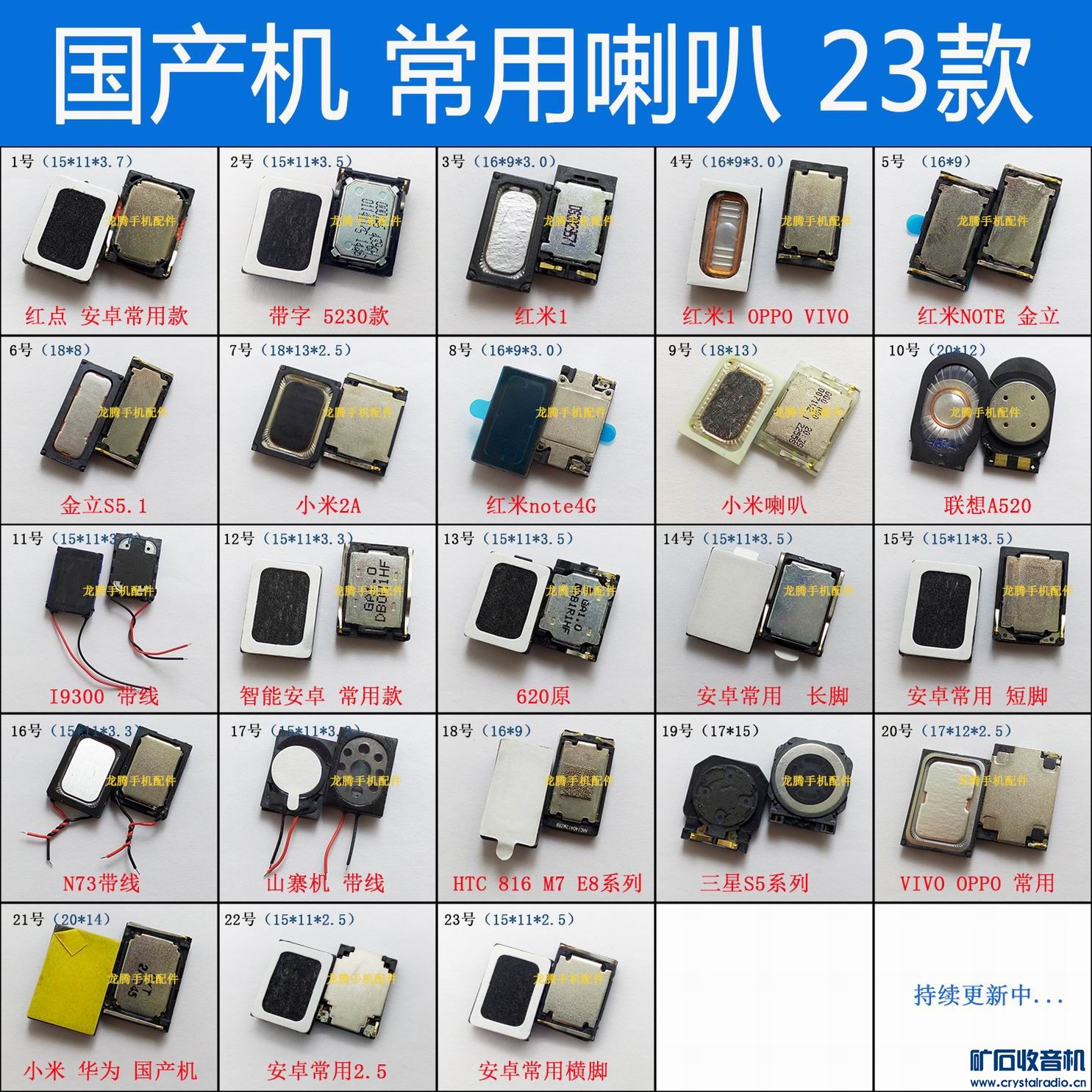

现在技术很先进啊,把5号电池换成14500锂电,再给单管机加一颗TDA7052(无需外围元件的BTL功放块),那么直接推动手机喇叭应该没问题了。
这样的话,以前根本不可能外放的单管机机壳,只要能再挤吧挤吧,塞进7052和手机喇叭,事就成了。
问题是,为啥现在没有坛友用手机喇叭装微型收音机呢?我就没想通了。

动手做一下就知道了。手机喇叭是专门为手机狭小空间用的,在狭小且相对封闭的空间做为助声腔,喇叭前后空间有特定的容积比例,一点点差别都不会有好音效,业余条件下很难利用好的。

2012年有一部屏黑的手机,因为用的久了除打字外我都能闭眼熟练使用,没有修的价值了,我就把它拆了,小扬声器换成的8欧的收音机扬声器,就是咏梅833那种外磁铁的扬声器,结果原来声音清晰的手机铃声,在室内变的震耳欲聋了,可见手机的音频功率何等大才会让那么小的喇叭放出那么大的音啊!顺便说一下,那部手机是金鹏tv365,能看模拟信号,有拉杆天线能听收音机,我当时觉得它坏了,就改成放卡的音箱了。

可能是小喇叭声音不好听,我拆过一个平板,用里面的小喇叭试听,感觉声音很差、效率也低,就扔在盒子里睡觉了!网上这种小喇叭需要试听后才能确认声音好与差。

apple iPad 是平板,喇叭的效果很好。
发表于 2020-10-17 22:29:21 来自手机 | 显示全部楼层
是啊,我觉得iPad放出的声音比德生小收音机两寸喇叭的声音好多了,假如小收音机有iPad的音质我认为已经相当满意了。不知谁试验过iPad的喇叭换到收音机上的效果。
发表于 2020-10-18 19:22:59 来自手机 | 显示全部楼层
楼主,用7642和7052做的直放机,用1.5v电流供电就能让你用耳机满意收听,如果采用筷子粗的小磁棒做调感的,那么用耳机听,就能把收音机做的微微小,而不是用什么18650的大电池听,本身豪电量微忽其微的收音机,为什么要用大电量电池呀!
发表于 2020-10-19 07:29:40 | 显示全部楼层
主要是效率太低,电池供电不耐用。
