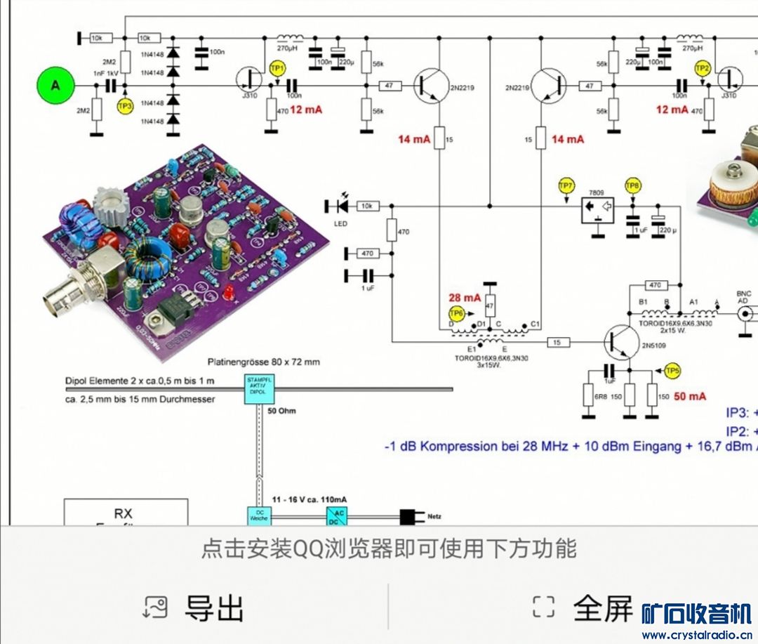

求助三极管代替,最近发现很多中短波LNA都用到一个三极管2N5109
 楼主| 发表于 2020-10-13 21:28:13 | 显示全部楼层
longshort 发表于 2020-10-13 17:37
电路参数不能更改,否则性能就达不到要求了。9018不能用,在30mA工作电流下的性能降低,功耗也不允许。
老师看看这个,能用9018不?
 楼主| 发表于 2020-10-13 21:28:44 | 显示全部楼层
看下磁环,用的德语,不知道啥意思

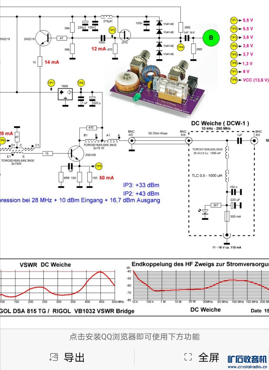

 楼主| 发表于 2020-10-13 21:34:23 | 显示全部楼层
我感觉最后一级输出有问题,看电路图,是经过一个电感输出,是不是有误?

发表于 2020-10-14 07:46:50 | 显示全部楼层
那不是电感输出,而是传输线变压器。阻抗变换用的。
要用3N30的磁芯,双线并绕15圈。
这个磁芯应该是欧标,不知具体导磁率等参数。
图上已经明确的给出了,Ip2,Ⅰp3二阶,三阶互调的指标了。这个也是我在反复纠正,大家的传统观念的地方。
我也懒得多说了。
哎!

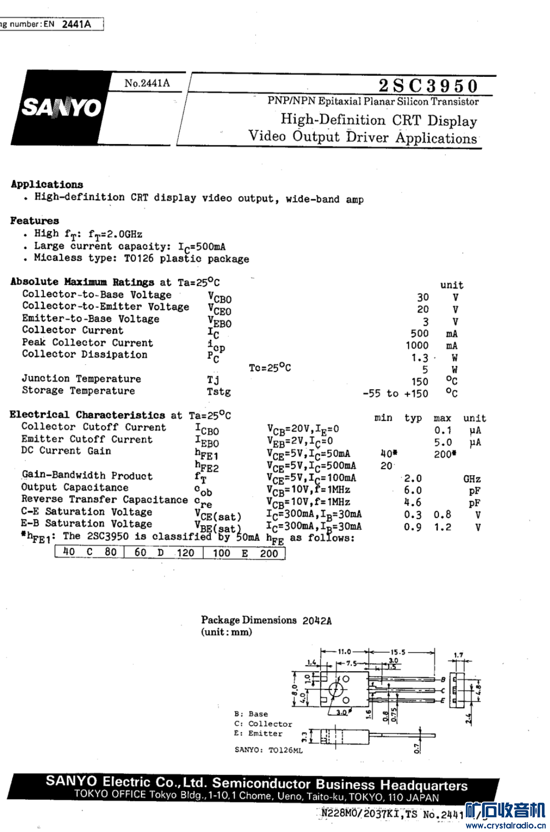

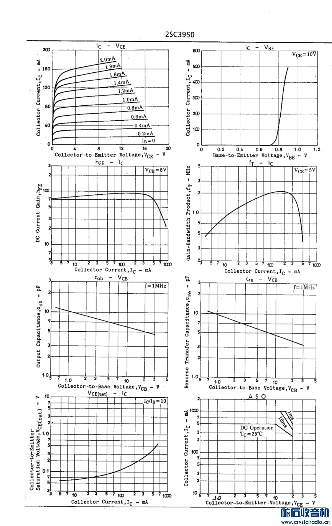

 楼主| 发表于 2020-10-14 14:32:26 | 显示全部楼层
ylong777 发表于 2020-10-14 11:34
2N5109可以用MRF581,2SC3950代换,5109管噪3db,   581是3.5db
3950就找到这一张图,3950是视放管。
发表于 2020-10-14 14:58:51 | 显示全部楼层
从使用要求估计用视放管可以了,3DA87也是旧黑白电视上用的视放管,1W、100mA、100M。
发表于 2020-10-14 21:05:05 | 显示全部楼层
2sc3950. Ic=500mA.FT=2GHZ,Ic工作100ma没问题。买淘宝拆机管几毛钱一只。 Screenshot_2020-10-14-20-58-17.png

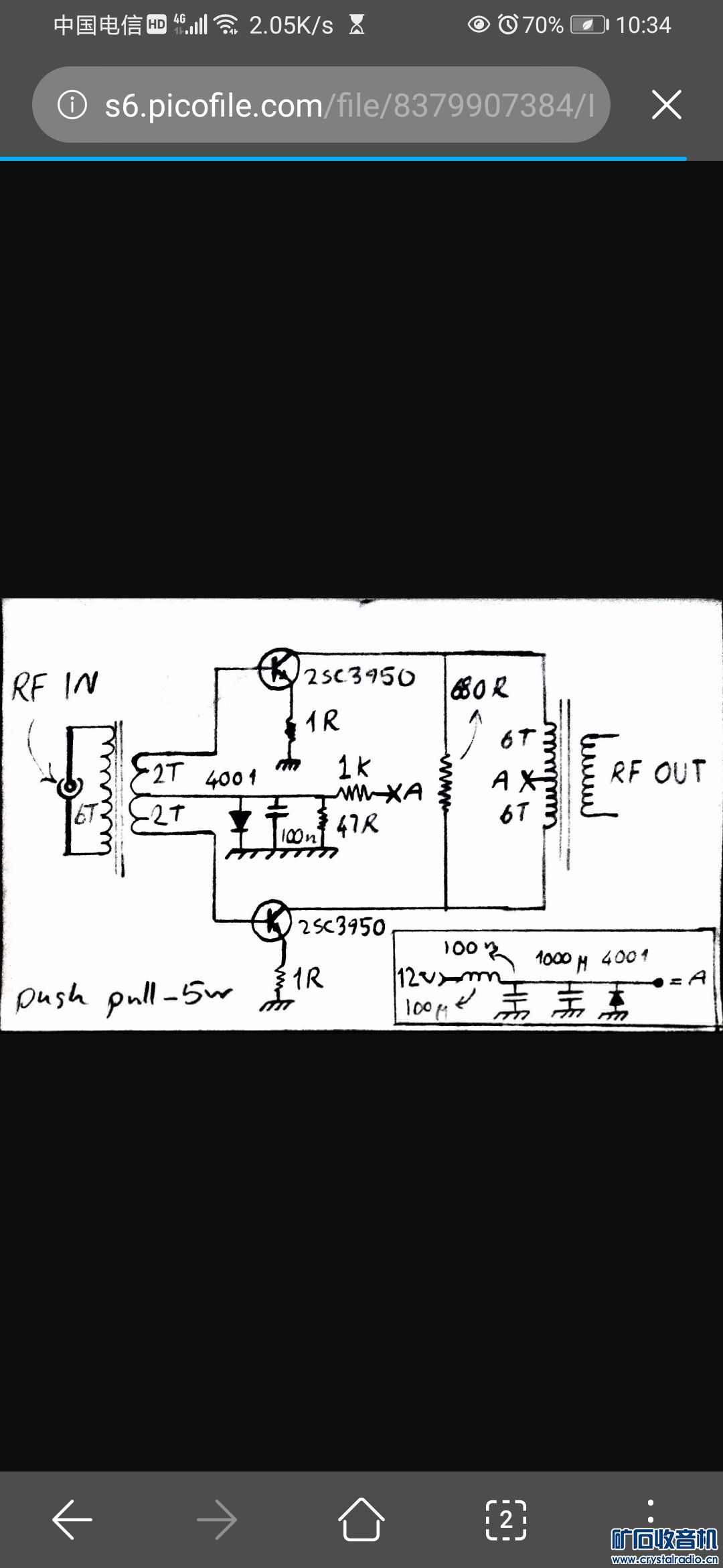

发表于 2021-11-9 15:31:05 | 显示全部楼层
2N5109现在也不贵.上面有一个用2个2N5109的图,有人试验过吗?
