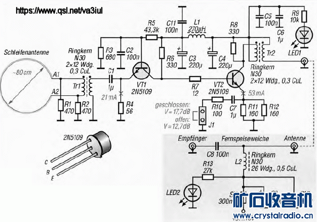

最近发现很多中短波LNA都用到一个三极管2N5109与2N2219,淘宝发现2N5109要30元一个,不知道有哪些可以代替。反是用2N5109的电流都很大有30毫安左右,如果塑封的管子代替,是不是要调整电路?

工作电流大是因为需要充分降低基区电阻,这个电阻对噪声电流敏感,因而越小越好,减小的手段就是增加工作电流,否则LNA便无意义了。

老师看看这两个大电流用9018怎样改参数?谢谢
发表于 2020-10-13 17:37:58 | 显示全部楼层
电路参数不能更改,否则性能就达不到要求了。9018不能用,在30mA工作电流下的性能降低,功耗也不允许。
国产2G711倒是可以用在这里,可惜已经不生产了。
2N2219、2N4427可以用,但增益较低。
每个特定的电路在设计时都有它自己的目标和需求,一旦参数改变,这个电路也没什么用了。

2N5109可以用比较好找的3DA87试试。
