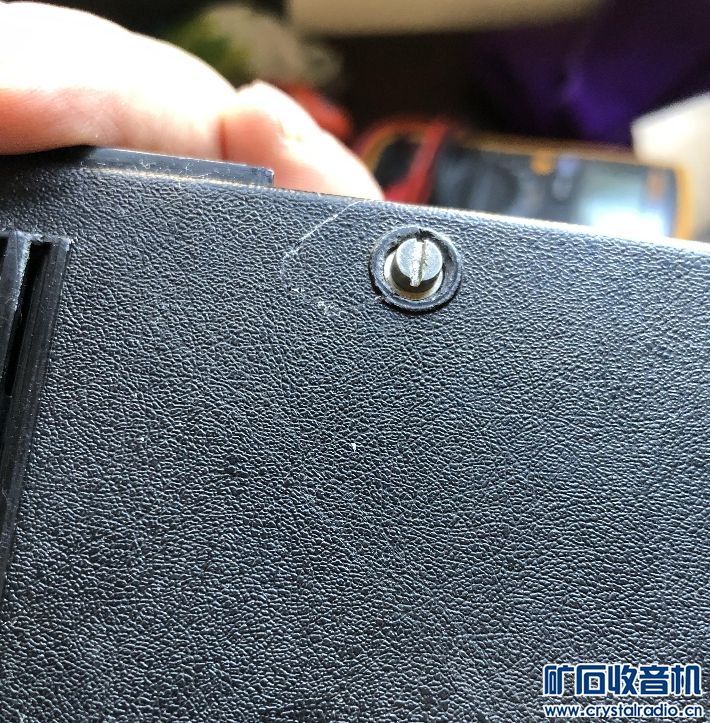

楼主: 宇航2007
今天遇到难题了 春蕾3P1春蕾3P2拆解不开

 楼主| 发表于 2020-10-18 19:40:46 | 显示全部楼层
感谢回复 拆开了

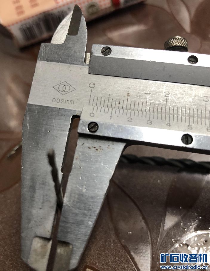

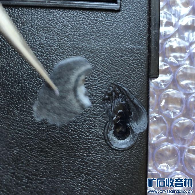

 楼主| 发表于 2020-10-18 19:46:05 | 显示全部楼层
海洋DZ 发表于 2020-10-11 21:16
不用暴力,实在觉得难拆卸,就使用钻头,先小的,定位准确,然后扩大,尽量不要破坏了后盖的外观。
就是这方法   结果打偏了  损坏了一部分

 楼主| 发表于 2020-10-18 19:52:27 | 显示全部楼层
发表于 2020-10-18 19:56:19 | 显示全部楼层
钻头开始整大了,这个倒是手电钻好用,特别是充电钻,先细钻头,中心定位,然后扩大,使用台钻,钻头大了,不好掌握。
 楼主| 发表于 2020-10-18 20:03:27 | 显示全部楼层
第一次干这个活  手抖了  打偏了 把钻头夹住了   台钻继续转  然后就掉了一块肉  里边螺母和螺杆绣死了 暴力拔出来了  里边上家也是摔坏过  有不少的修补   目前不通电 无声  天线我把3P2 的拿过来了 两个机器我觉得除了3P1和3P2有区别  后边标牌一个黑色一个红色  3P2有灯除了这3点我觉得都通用  并且都是77年的电阻  应该是同年份的  1除了多一个调频也没啥了 价格却是差别很大  最近比较忙 也没时间一一回复大家的回复 抱歉了
 楼主| 发表于 2020-10-18 20:05:44 | 显示全部楼层
海洋DZ 发表于 2020-10-18 19:56
钻头开始整大了,这个倒是手电钻好用,特别是充电钻,先细钻头,中心定位,然后扩大,使用台钻,钻头大了 ...
台钻比较稳 找中心位置比较好   结果第一时间停不下来  结果悲催了
