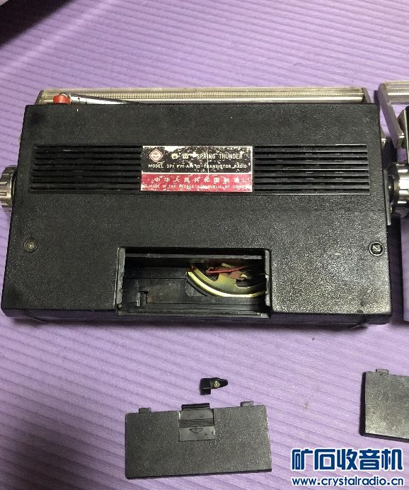

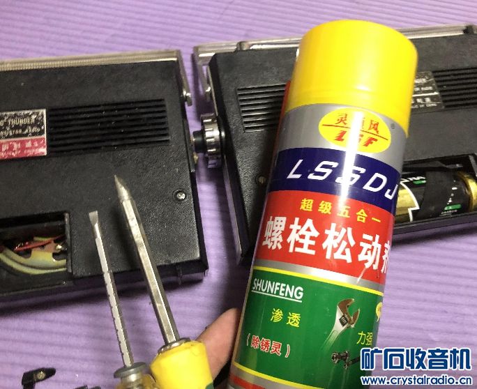

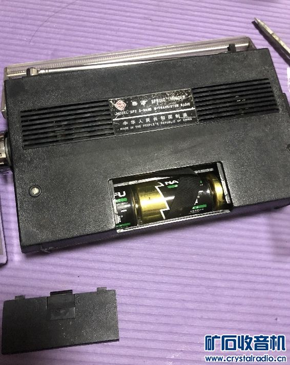

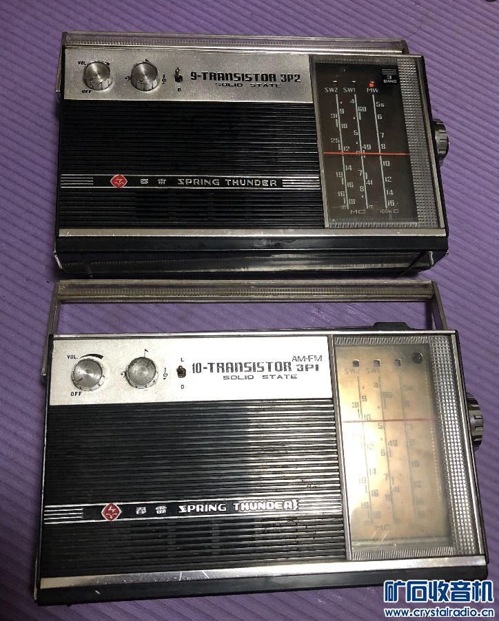

前几天地摊收了个3P1机器 本来拆开要做一个对比  3P2放进电池能收台   3P1拆了好几天了也没打开  每天晚上滴螺丝松动剂 连续好几天没有效果  一字口现在平了 想问问大家有什么高招能够无损拆开呢? YY图片20201011202122.jpg YY图片20201011202137.jpg YY图片20201011202151.jpg YY图片20201011202204.jpg YY图片20201011202216.jpg YY图片20201011202230.jpg

试了  不行  有人说用电钻   在等两天打不开就暴力开启

对比一下3P2的后盖锣丝拧紧的情况可知,松动剂很难到达锈死的部位.在锣丝头部滴入较多的松动剂,让其慢慢渗到锈死的部位.但不知对塑料机壳有没有损害.

加热是个办法,但是把握不好容易把里面螺丝柱里的金属芯也带着松了,这个需要技术和火候。螺丝松动剂多来点再多放几天,让其慢慢渗透进去,或者点点机油,这个需要耐心,我以前遇到和你一样的情况,螺丝松动剂喷了三天没效果,然后给螺丝上滴了机油,放在那里不再管了,2个星期后才想起来,轻轻一拧就开了
