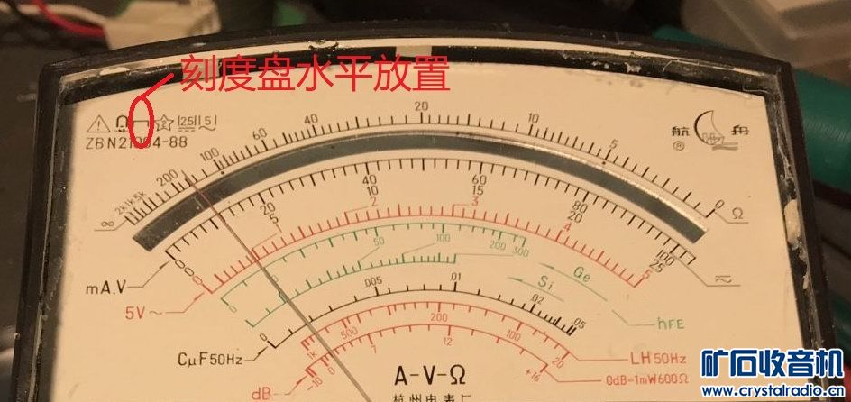

拆开试了下里边那个簧片,只要竖起来,还是不会归零,这是怎么回事,侧脸的话还算准
表头应该是外磁的
发表于 2020-10-9 19:30:59 | 显示全部楼层
这个标志就决定了这个表就不能竖起来

发表于 2020-10-9 15:58:23 | 显示全部楼层
指针表应该水平放置为好!有点斜度也可,但不能直立放置!

表针配重不对,屁股重了,拿掉一点,然后用指甲油精配,这可是个细活.
发表于 2020-10-9 16:30:32 | 显示全部楼层
把表针屁股往左掰些,应该能解决。
 楼主| 发表于 2020-10-9 16:39:25 | 显示全部楼层
您这一说,想起来了,指针屁股上是有一大块焊锡

发表于 2020-10-9 20:58:34 | 显示全部楼层
不管平放、立放,指针偏差这么多,肯定是指针平衡没调好。

发表于 2020-10-12 13:02:52 | 显示全部楼层
杭州U-201A很不错的表,比201多个10K电阻档,但比201阻尼差。我有二块。你这个应该是楼上说的配重问题。
