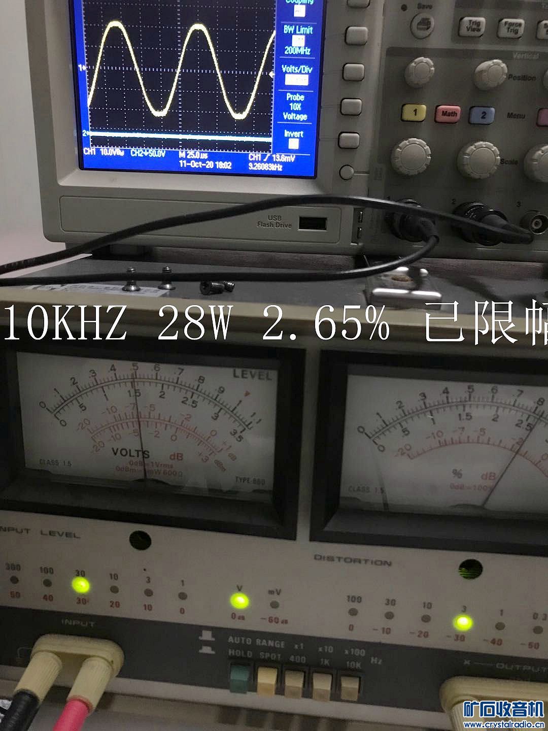

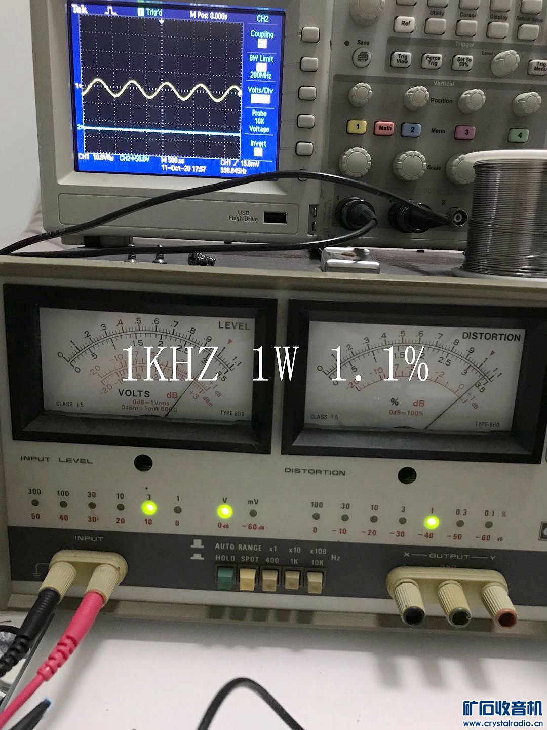

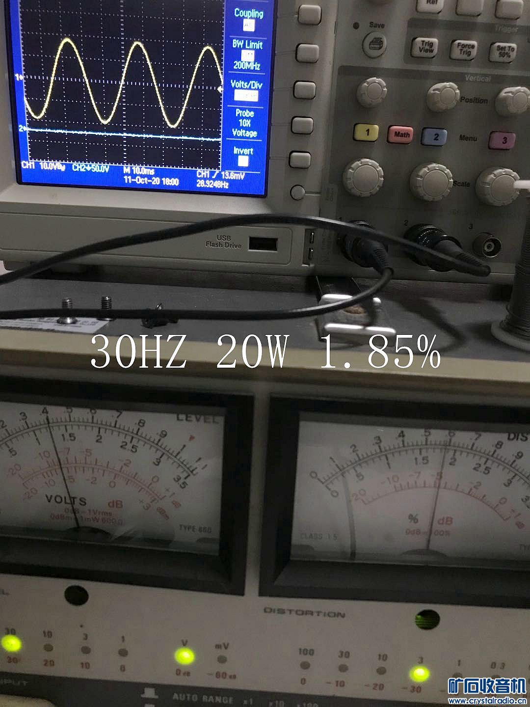

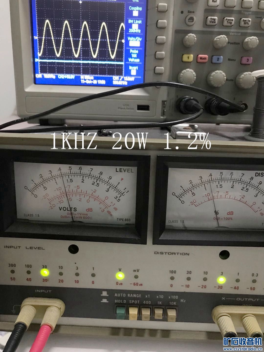

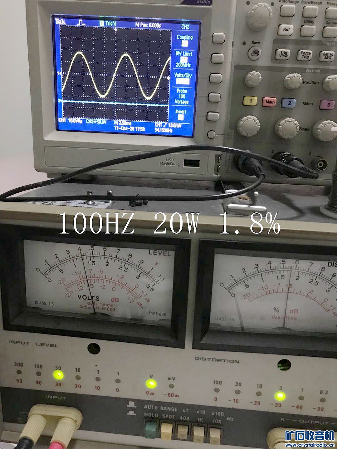

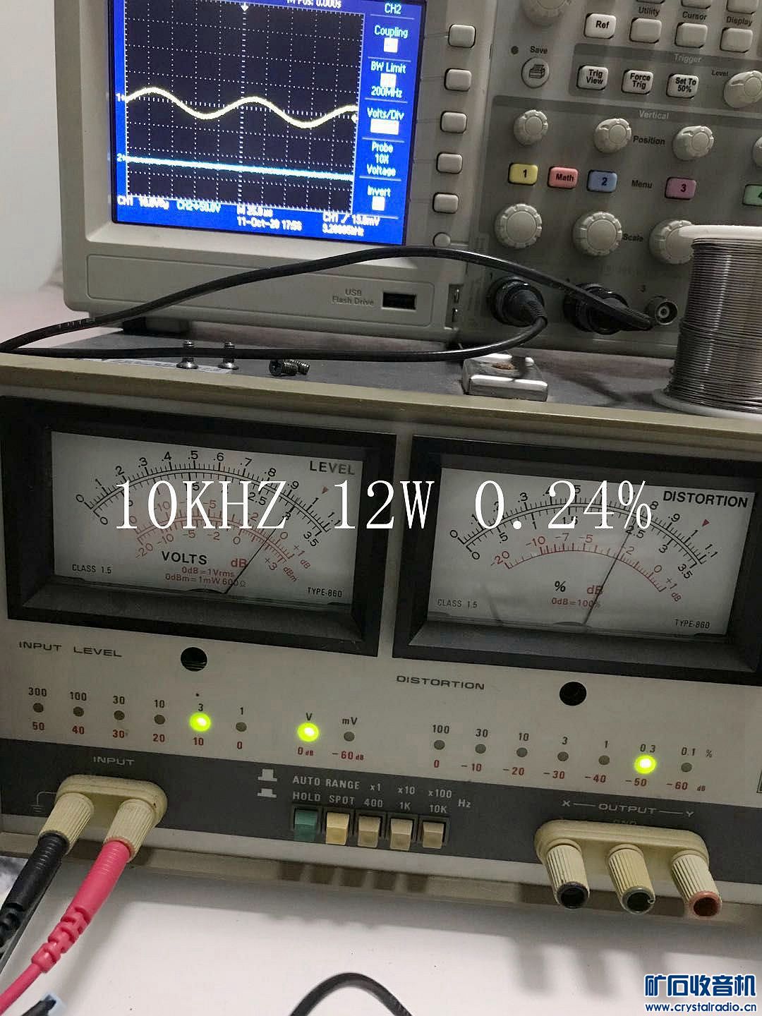

 楼主| 发表于 2020-10-20 10:28:19 | 显示全部楼层
然而事情还没有完,测试失真的时候,发现低频端不好(1KHZ及以下比较衰),最离奇的是30HZ、100HZ时的THD基本上与功率无关,这是第一个问题。如果有更大的开环增益,再加上深一点的NFB,可能这个数据会好看一点;导致第二个问题的是增益:实测第一级单臂增益是5-6倍,然而按理论计算应该是10倍左右,这就差不多少了一半
 楼主| 发表于 2020-10-20 10:31:20 | 显示全部楼层
 楼主| 发表于 2020-10-20 10:32:14 | 显示全部楼层
继续图图图
 楼主| 发表于 2020-10-20 10:33:12 | 显示全部楼层
论坛的上图奇葩啊
 楼主| 发表于 2020-10-20 10:34:18 | 显示全部楼层
论坛的上图奇葩啊

 楼主| 发表于 2020-10-20 10:35:20 | 显示全部楼层
论坛的上图奇葩啊
 楼主| 发表于 2020-10-20 10:36:07 | 显示全部楼层
论坛的上图奇葩啊

 楼主| 发表于 2020-10-20 10:37:12 | 显示全部楼层
论坛的上图奇葩啊
补充内容 (2020-10-20 14:42):
计算错了,这个图应该是1W的数据
 楼主| 发表于 2020-10-20 10:37:41 | 显示全部楼层
论坛的上图奇葩啊
