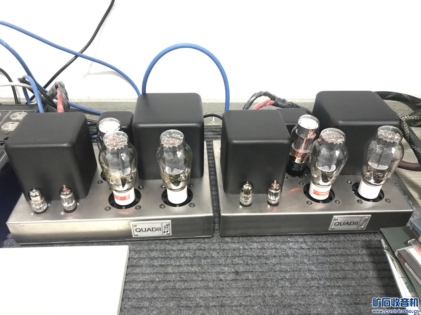

1、架构6922+5687+300B,300B偏压-95V,负载PP=5K;
2、工作点倒是非常吻合,这表明厂家的规格书还是靠谱的;
3、按之前仿真的结果,应该在推动级得到260VPP的信号电压,实际上只是勉强有200VPP,从图片上看,已经有一点限幅了;
4、由于电源牛高压带载后只有约405V,实际最大输出功率约23W;
5、开环增益29倍,闭环13倍(取1Vrms输入灵敏度);
6、剩余噪声:0mv(fluke表在8欧负载上测试,输入600欧电阻模拟);
7、频率响应:开环30HZ-18KHZ无衰减(满载),闭环20HZ-30KHZ无衰减,看来输出牛是优秀的;
8、失真:没测,就是肉眼看了一下。改天测一下;
9、试听:完了!完全不是自己希望的---既没有300B单端的娘娘腔和女生口水歌的娇媚,也没有6550、KT88推挽的浑厚和音场。感觉干巴巴的,就是一个普通晶体管、IC机的德行(当然,肯定还是不如好的晶体管机);
10、做之前坛友劝我不要试300B推挽了,我是不撞南墙不回头的性格。当然,心里还有个小九九:不好听就换6550之流的管子,反正就是改一下输出级,其它基本上不用怎么动的。
11、疑惑:人家名妓不是也有300B推挽的么?如果声音确实不堪,岂不是自毁招牌!那我这个咋就这么难听咧?请坛友指点一下^^

经过周末的测试,终于发现问题:这是一个quadii更改的机器,原来的电感是20H(DC阻值190欧),忘记拆换了。也就是说在200mA 动态时电源高压有40V左右的摆幅,这就是导致不好听的根本原因。换了5H0.3A的电感(DC电阻38欧),直热管熟悉的通透马上出来了,但是相比单端,多了力道,少了娇媚。这个只能是见仁见智了

1、在下是JBL3100S音箱,音源是OPPO过万的播放器,前级是无源diy作品(铁木兰输入牛,600欧:10K,47K音量电位器)。这个前级搭配我diy的6550推挽,个人感觉比这个300B好听多了,郁闷啊!
2、对了,300B输入用的是sanmao 0.22UF/1000V油浸。整个机器就这个耦合了

再现个丑,内部图来了!
由于机壳内部基本定型,走线比较凌乱。不过接地原则肯定是照顾到了!
那个小变压器是临时买来做负压的,次级24+24与电源牛的50V绕组并接,故得到220VAC,此电压经整流处理后提供给300B栅极和6922阴极
