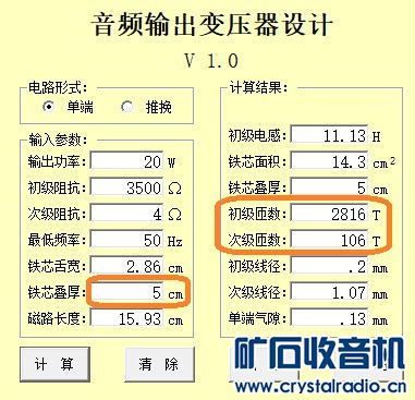

你说的是 这个吗?磁路长度是按照其他网友说的,标准EI铁芯的平均磁路长度=舌宽*5.57,所以算出EI86的磁路长度等于15.93,计算得出右边的数据。然后发现这个初级和次级的圈数与铁芯叠厚有直接的关系,尤其是初级的影响最大。请问这如何去取舍合适? 输出牛计算.jpg

你说的是 这个吗?磁路长度是按照其他网友说的,标准EI铁芯的平均磁路长度=舌宽*5.57,所以算出EI86的磁路长度等于15.93,计算得出右边的数据。然后发现这个初级和次级的圈数与铁芯叠厚有直接的关系,尤其是初级的影响最大。请问这如何去取舍?

这是输出牛的,电源牛也有个表格,比这个要完善的多

我是用截图软件截出来的,这和输出牛计算是个小软件。
