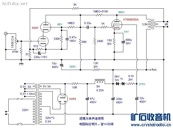

本人初学,想组装一台KT88,下图电路图管脚编号搞不懂,请教各位老师指点管脚编号,谢谢啦~

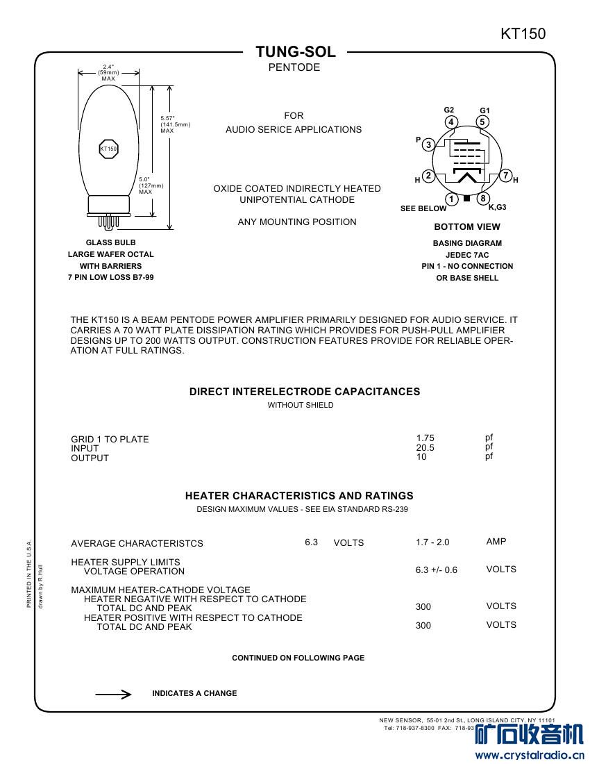

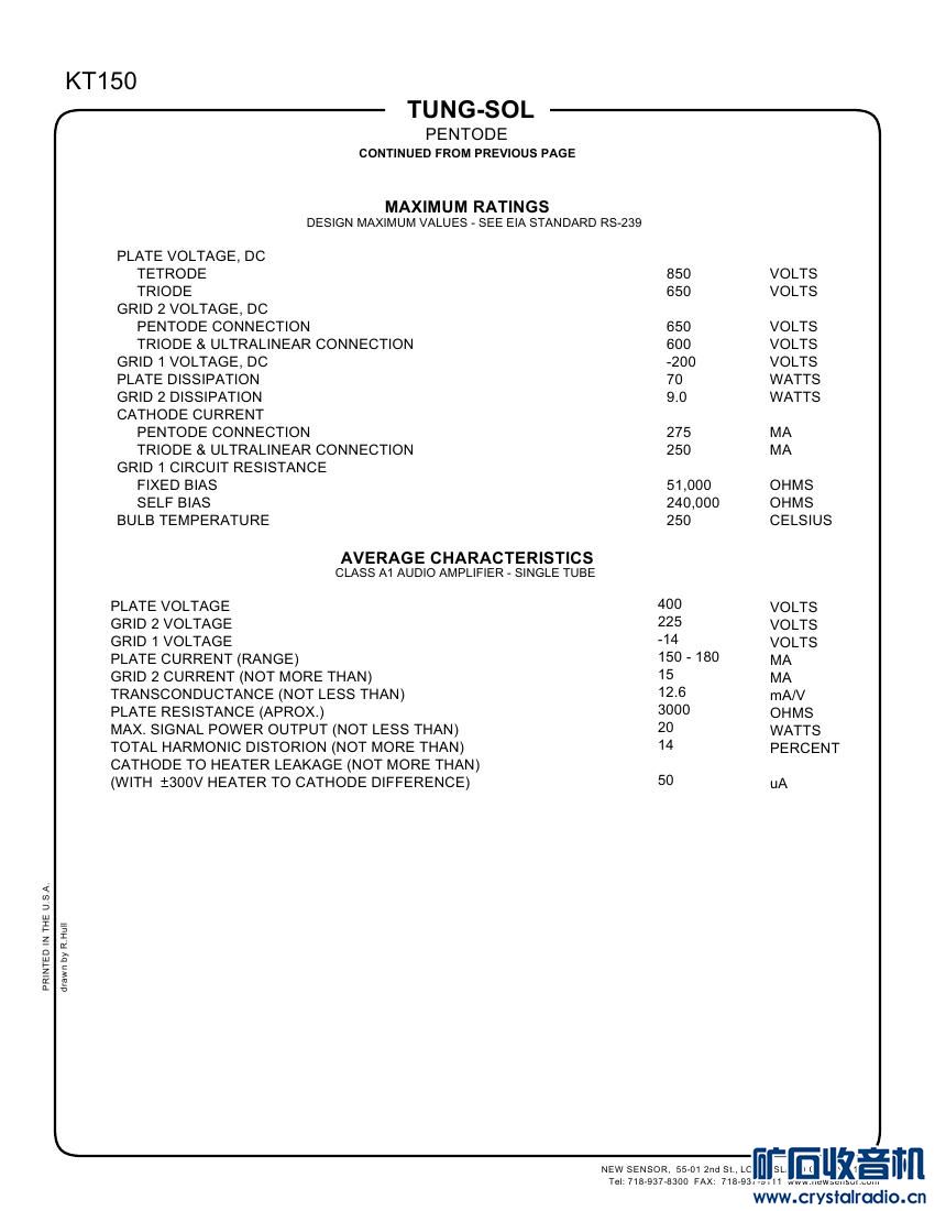

发表于 2020-10-4 17:00:54 | 显示全部楼层
建议KT150,功率够,这样可以使用更多的音箱。
 楼主| 发表于 2020-10-4 19:34:49 | 显示全部楼层
谢谢你的建议,请问你有相关资料吗?

azxdff 发表于 2020-10-4 19:42
6SN7    就是6N8管脚一样.
KT88脚图
谢谢老哥的分享!解决了大问题。
同时对比我发现,很多整流管的接脚定义几乎差不多。像5U4C/5Z3P/5Z4P等。还有6P3P/6P6P/EL34/KT88的管脚定义也是一样的,管座也能通用。意味着我可以按照你提供的接脚装机。
 楼主| 发表于 2020-10-4 21:26:23 | 显示全部楼层
6SN7    就是6N8管脚一样.
KT88脚图
老哥,请问我选的的这份图纸的机器,应该选择多大功率的电源合适?谢谢!
发表于 2020-10-4 21:37:25 | 显示全部楼层
计算一下总功率,增加10%的总功率就差不多了。

发表于 2020-10-5 15:34:13 | 显示全部楼层
cxbgoo 发表于 2020-10-4 19:34
谢谢你的建议,请问你有相关资料吗?
 楼主| 发表于 2020-10-5 20:31:44 | 显示全部楼层
谢谢!您的意思是直接换管即可?
