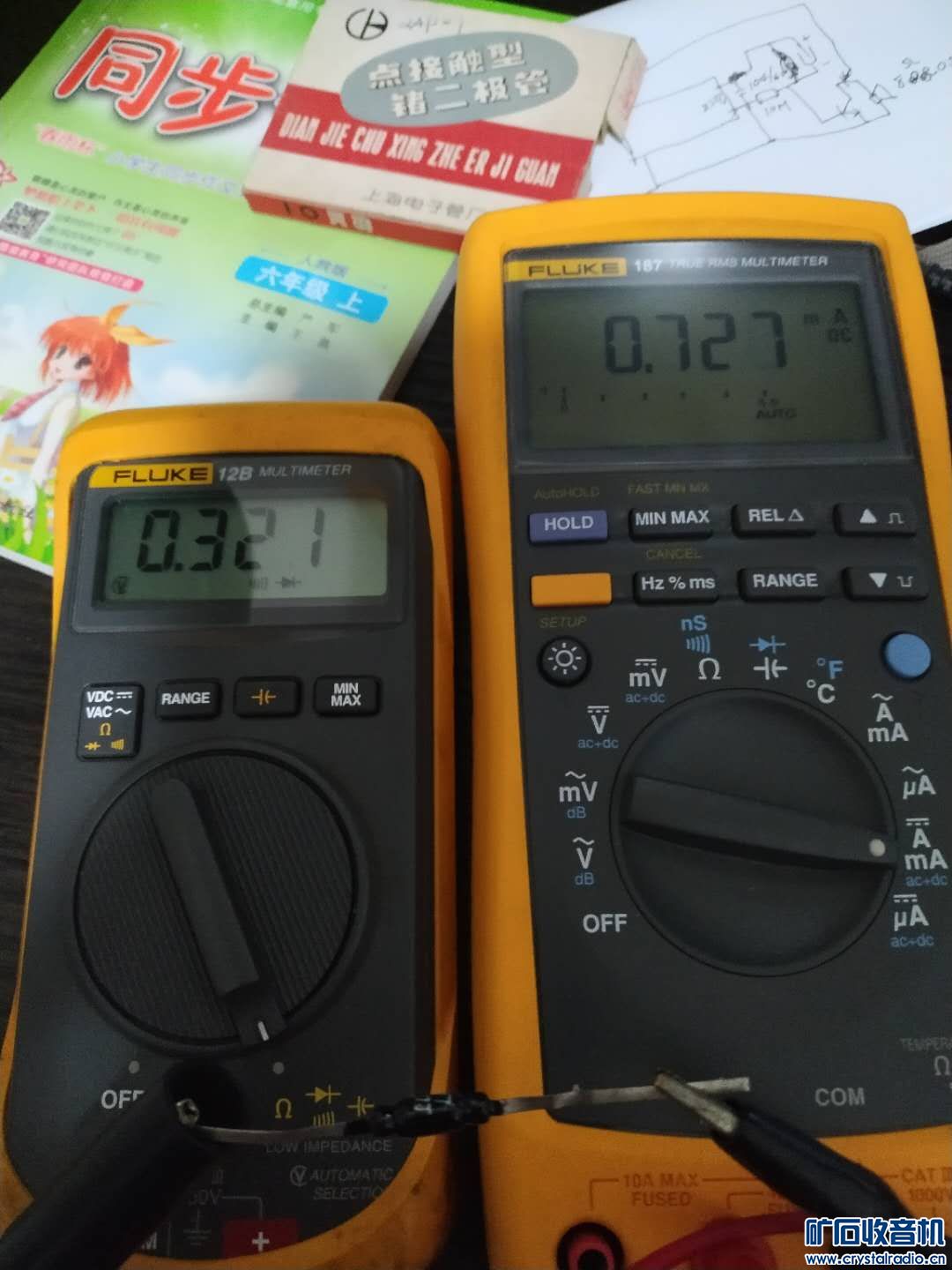

有压降0.1v的锗二极管吗?
 楼主| 发表于 2020-10-5 20:22:12 | 显示全部楼层
电流在0.7mA左右
两种二极管与一楼照片中的只是同型号,但不是同一个。

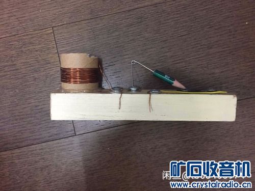

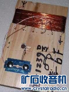

不稀奇,早就有网页介绍二战一些士兵利用手中的高阻抗耳机就能自制矿石收音机在战壕里听广播,矿石检波器更是采用烧蓝技术处理剃须刀片,把刀片烧红扔到水里,当然正宗的烧蓝是防锈而这里却是为了得当一层氧化亚铁,另外正宗的烧蓝是喷水蒸气,这里却是蘸水。矿石检波器的触极采用不伤氧化压铁层的石墨做的铅笔做成,恕我直言,这种检波器的灵敏度不会高,所以要信号强才可以。国外也见过用大面积的铜绿或烧蓝做的太阳能电池的diy者,这种方法做的半导体器件多是只能用电压表之类的测出电压就没用了。关于氧化铜做的整流器倒是听说过,效果不如硒整流器(击穿后能自己复原)所以被取代,后来更有效率更高的二极管。
下面图片来自百度和闲鱼,可以学习一下,尤其是采用别针做压力弹簧的想法真的太聪明了。

刀片检波应是没有信心的东西.这我己试过多次.因连化学结构是高度稳定的.没理论支持的小道不信.
