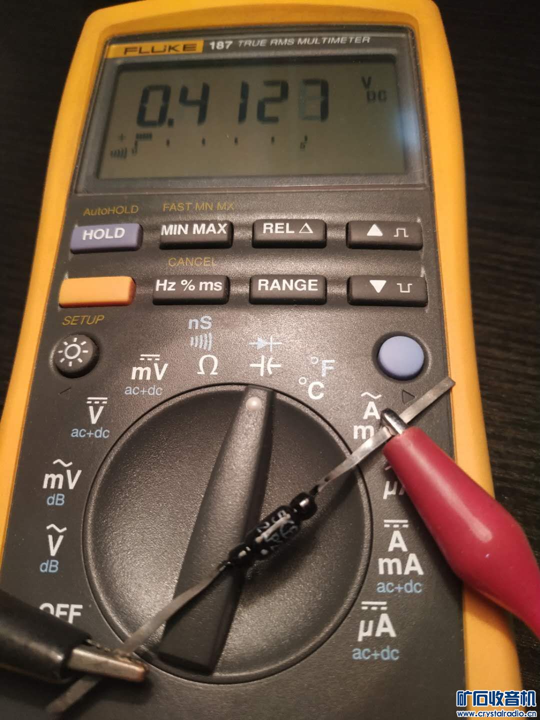

很难说的;     硅高频二极管,以导通1mA为准〔以下同〕压降为560mV,只有特强电台,特好天线才能当矿石.
锗二极管;压降为280mV,当矿石/检波器很理想.
氧化亚铜整流器;压降为80--100mV,与硅二极管/鍺二极管相差不是一般的小.谁知道会有什么奇迹发生呢?
我们矿石爱好者,不是不惜重金去寻找压降低的各种矿石吗?但现在近在眼
我本人华人公益社会事务多,七十多岁了,精力不够.又没条件拥有天线.否则我一定对氧化亚铜整流器的升频
作一翻尽力的DIY,不管成功失败,都写个报告;这是我开始有矿机和万用表,知道有氧化亚铜整流器后的心结和
愿望

发表于 2020-10-3 21:44:37 | 显示全部楼层
二极管导通压降是变化的,一般在额定电流下达到标称值,实际上一般不看标称值什么锗0.3硅0.7, 一般是看手册里的 Typical Forward Characteristic 这个曲线图。

发表于 2020-10-4 05:24:38 | 显示全部楼层
你首照片的二极管是五十年代仪表上专用的氧化亚铜整流器,由于氧化亚铜在空气中极不稳定,故国外
产品用如图全密封结构,而国产的多采用2mm罗母可调压力式结构.
由于要保证这材料不稳定,但仍能万分稳定地工作于仪表中,都一律造成面接触式,故氧化亚铜整流器工作
频率只20--50KHZ,不能用于检波.除非DIY者把氧化亚铜面先行切割至较小面积,然后试用不同金属价数的触
针作实验.
在这里须知;氧化亚铜很软,千万不能使用尖锐触针,只能使用园头触针.
很多物理书,都有教怎么制作氧化亚铜.
继725后.继场管检波后,继大环矿机后,难道矿坛又会出现压降0.1V的氧化亚铜高频检波新器件的又一大革命?

发表于 2020-10-3 21:12:40 | 显示全部楼层
二极档测试时自己要知道自己的表
二极档测出的二极管0.2V,实际可能0.3V   也可能0.01V

发表于 2020-10-5 16:01:25 | 显示全部楼层
二极管的正向压降是一个指数型曲线,不是一个绝对值,要看测试条件。
