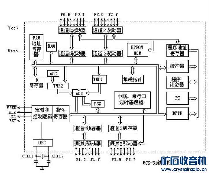

在做c52的MCP4822过程有两个问题请教1.void setVoltage(uchar config, uint dat) 中uchar config, uint dat的两个参数用0x的16进制和10进制数据结果一样不一样。2. 单片机I/O输入输出都对应着特殊寄存器,下面command=command<<1 ;                  MCP4822_SDI=CY;          // command<<1高位溢出最高位自动寄存在CY,我想知道command=command<<1 等等运算结果都存在什么地方了。
就在那个地方没地方去,command被乘以2

 楼主| 发表于 2020-11-16 16:45:48 | 显示全部楼层
w6955 发表于 2020-11-16 16:25
我想知道command=command
谢谢指教,我是搜百度关于左移溢出到PSW的CY位是ADD SUBB DIV MUL 等都可以影响到PSW的CY位,我以为这些是存储器名称看结构框图一个没找到。 原来是运算命令 ,还是想知道这些运算是在那些存储器中存储。又搜看到“51单片机 ROM 是程序存储器/RAM是用户定义的数据变量i,是用来存放实时数据和运算过程中产生的一些中间变量。还要作为堆栈使用。”还有“ACC,累加器累加器的bai作用:
1、在运算器中,累加器是专门存du放算术或逻辑运算的一个操zhi作数和运算结dao果的寄存器。能进行加、减、读出、移位、循环移位和求补等操作。是运算器的主要部分。
2、在中央处理器CPU中,累加器(accumulator)是一种暂存器,它用来储存计算所产生的中间结果。如果没有像累加器这样的暂存器,那么在每次计算(加法,乘法,移位等等)后就必须要把结果写回到内存,然后再读回来。然而存取主内存的速度是比从数学逻辑单元(ALU)到有直接路径的累加器存取更慢。
3、在汇编语言程序中,累加器——AX是一个非常重要的寄存器,但在程序中用它来保存临时数据时,最后将其转存到其它寄存器或内存单元中,以防止在其它指令的执行过程中使其中的数据被修改,从而得到不正确的结果,为程序的调试带来不必要的麻烦。”
单片机学习还是不扎实,碎片化学习。
