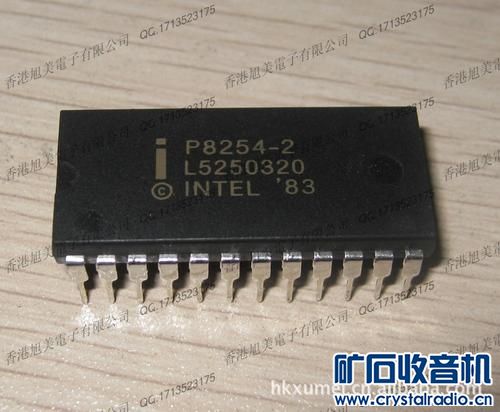

你要“搞明白”,就得从 8080 开始,中断就是 8259,定时器是 8253,UART 串口是 8251,每一个都是一个独立的芯片,看得见摸得着

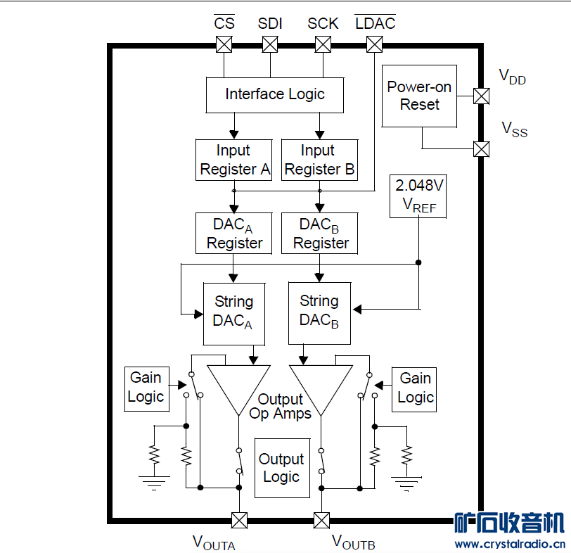

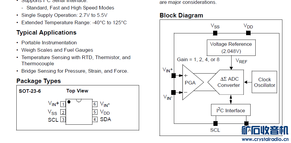

谢谢闻太师分享,过去都是百度查询下载芯片数据表,在立创查询下载挺方便的,天猫常买的店MCP3421架构i2c总线通信? 微信图片_20201004090830.png 您介绍的MCP4822架构更复杂些 微信图片_20201004090936.png ,价格都比老款的便宜。 现在还顾不上比较性能参数好坏,不知道这两款怎么在单片机使用。

我C51用的是STC15,官网上有手册,手册上有各功能详细说明,最主要的是有例程,例程又分别有汇编、C语言的。
AD转换,10位以内直接用单片机内的,外搭的起码用16位以上的
DA转换,我也常用MCP4822,双通道输出,自带电压基准,须然精度不高,但用于恒流恒压电源也足够了

这不叫搞清楚,搞清楚要从数字电路开始讲,可预置计数器
