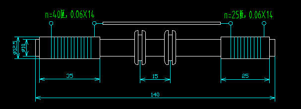

上海161收音机震荡线圈的疑问?
 楼主| 发表于 2020-10-4 06:05:48 | 显示全部楼层
kg86222979 发表于 2020-10-4 01:32
请教:塑料纸的厚度?另外回授线圈中点与主线中点相距多少?谢谢。
普通塑料纸,估计0.5mm吧
 楼主| 发表于 2020-10-4 07:03:31 | 显示全部楼层
发表于 2020-10-4 08:51:45 | 显示全部楼层
谢谢,我想知道中波本振线圈,主线圈中心与回授线圈中心的距离。
