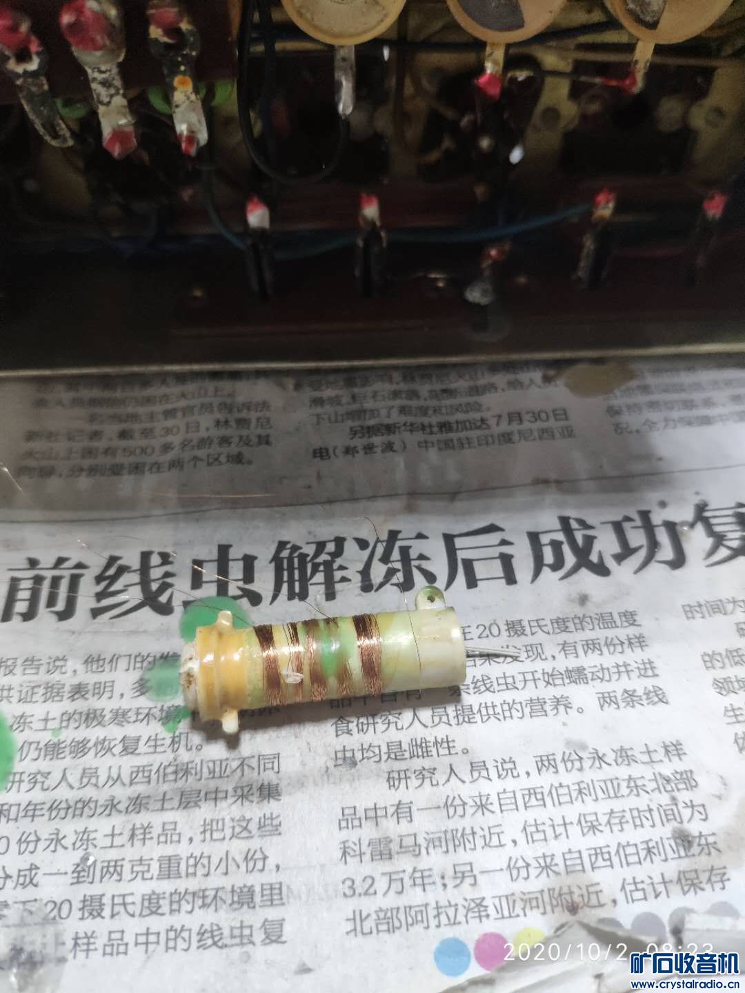

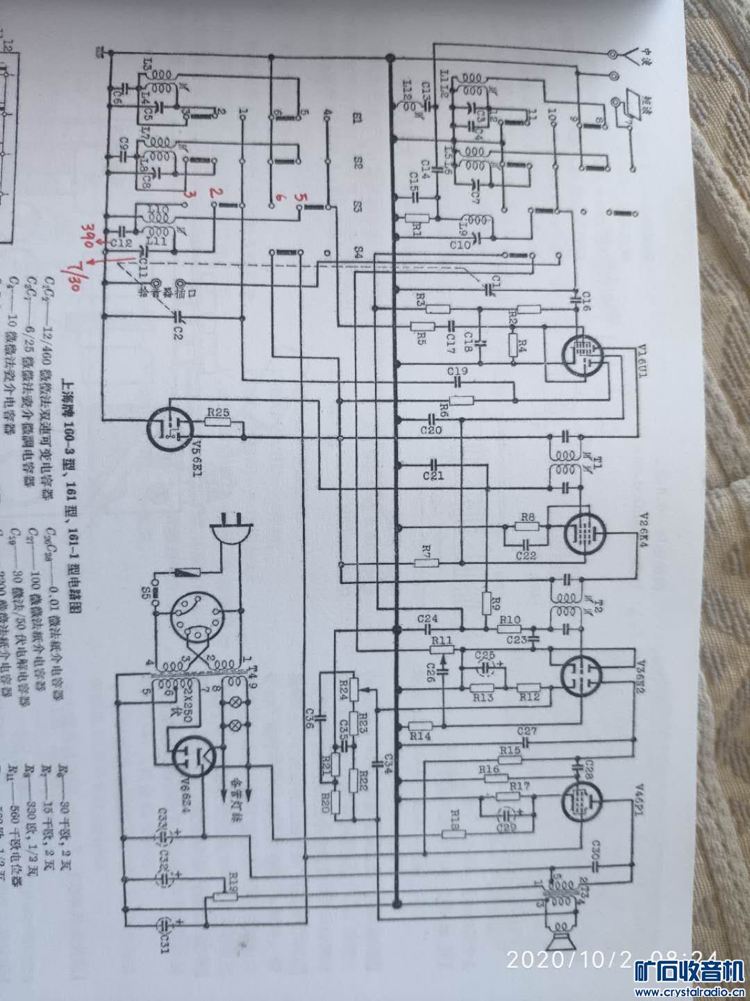

一台161收音机,震荡线圈内部断线了,数据见下图,按照图中绕法,低端调好线圈后,高端最高频率只能到1630千鹤,我按照之前的经验采用分段绕法就很正常,为什么按照原始绕法反而不行?

 楼主| 发表于 2020-10-2 20:30:21 来自手机 | 显示全部楼层
60年代的爱好者 发表于 2020-10-2 19:55
我以为你说的是调频率覆盖,高端1650.
现在好了,原因见上面图片文章的原因,正确的方法是单层平绕,让回授线圈放在中间,这样分布电容最小。
当时拆原线圈时候,回授线圈和震荡线圈之间有一层塑料纸,可能作用是一样的。
 楼主| 发表于 2020-10-2 20:32:55 来自手机 | 显示全部楼层
这样看来,减少分布电容的做法,单层平绕好于蜂房好于多层乱饶好于多层平绕

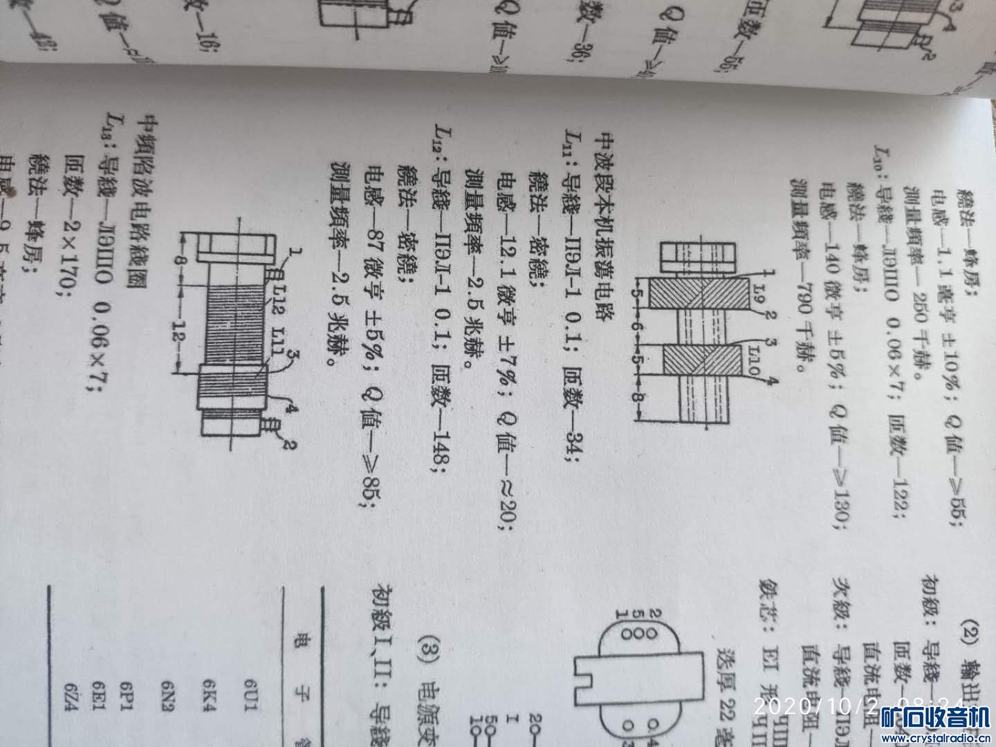

发表于 2020-10-3 08:37:23 | 显示全部楼层
原始资料给出的中波振荡线圈就是平绕的:
 楼主| 发表于 2020-10-3 14:30:08 | 显示全部楼层
白居不易 发表于 2020-10-3 08:37
原始资料给出的中波振荡线圈就是平绕的:
太对了,这个线圈的外层线圈和内层线圈一定要用塑料纸隔开,否则会引起分布电容太大
发表于 2020-10-4 01:32:05 | 显示全部楼层
请教:塑料纸的厚度?另外回授线圈中点与主线中点相距多少?谢谢。
