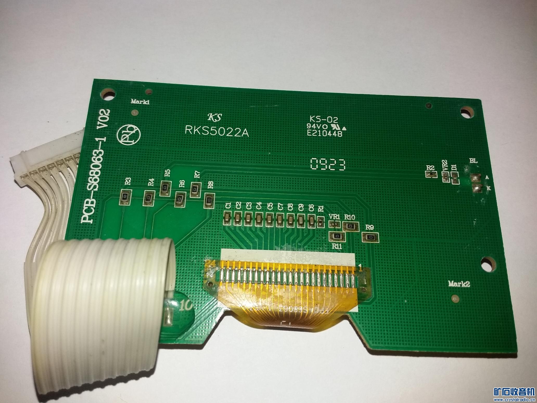

关于LCD时序抓捕,请教
 楼主| 发表于 2020-10-3 10:55:06 | 显示全部楼层
iffi123 发表于 2020-10-3 10:53
上电之后先清屏,就是所有点写零,不然哪怕没有写入显示数据,也是杂点
我试了,写不了
只能写一行
不知为什么

 楼主| 发表于 2020-10-3 11:20:58 | 显示全部楼层
  我的就是这样写的:
    //所有像素写一遍0;
    for(j=0;j<8;j++)
        writeChar(1,j+0xb0);
        writeChar(1,0x10);
        writeChar(1,0x00);
        for(i=0;i<132;i++)
            writeChar(0,0);

 楼主| 发表于 2020-10-3 12:11:41 | 显示全部楼层
我就是奇怪,写一页,行。
再写另一页,就没反应了。
这是奇怪的地方。

 楼主| 发表于 2020-10-5 22:31:52 | 显示全部楼层
iffi123 发表于 2020-10-1 11:50
刚才的回复怎么被吃了
我对了下,很像主控ST7567或者接近型号
今晚上终于找到原因了。
可笑之事。
现在正常了。
乱用全局变量的结果。
在writechar里面,用了j。循环里面也用了j

发表于 2020-10-5 23:21:45 | 显示全部楼层
刚才的回复怎么被吃了
以前写ST7567的测试程序,搞了很久才确定驱动芯片型号,写的指令如下:
0xa2,        //偏压设置
0xa0,        //SEG扫描方向设置,屏幕左右显示方向,0xa0为正常,0xa1为左右翻转显示
0xc0,        //COM输出方向,屏幕上下显示方向,0xc0为正常显示,0xc8为上下翻转显示
0x80,        //设置显示起始行1~63
0x25,        //调节电阻比设置,高5位为设置指令,低三位(D2~D0)为数据位
0x81,0x22,//对比度设置,双字节指令,第一字节为设置指令,第二字节的低6位(D5~D0)为设置数据
0x2f,        //内置电源开关,低3位(D2~D0)为开关位
0xf8,0,        //升压比设置,双字节指令,第一字节为设置指令,第二字节为设置数据,0为0:4倍,1为1:5倍
0xa4,        //0xa5全屏点亮,0xa4正常显示
0xaf        //显示开关,0xaf开显示,0xae关显示
发表于 2020-10-6 09:00:55 | 显示全部楼层
0xa2,        //偏压设置
行扫描,如果按说明书0xC0应该是从上到下, 我这块屏,却相反, 0xC8才能正确显示,有点奇怪
