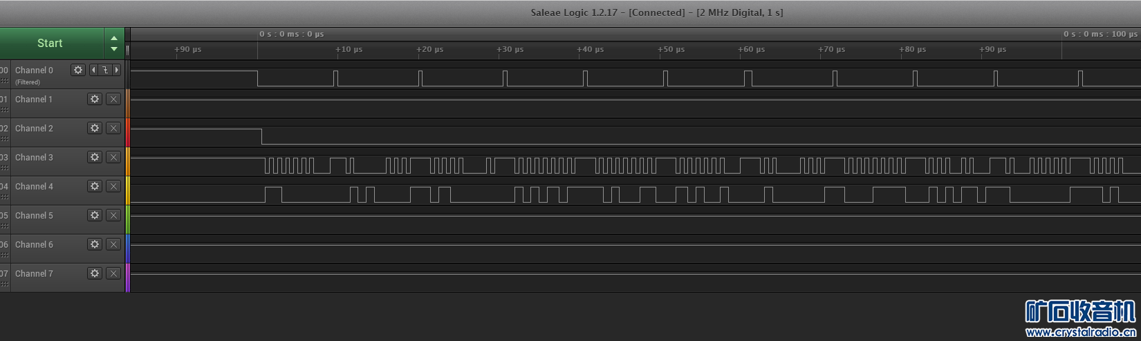

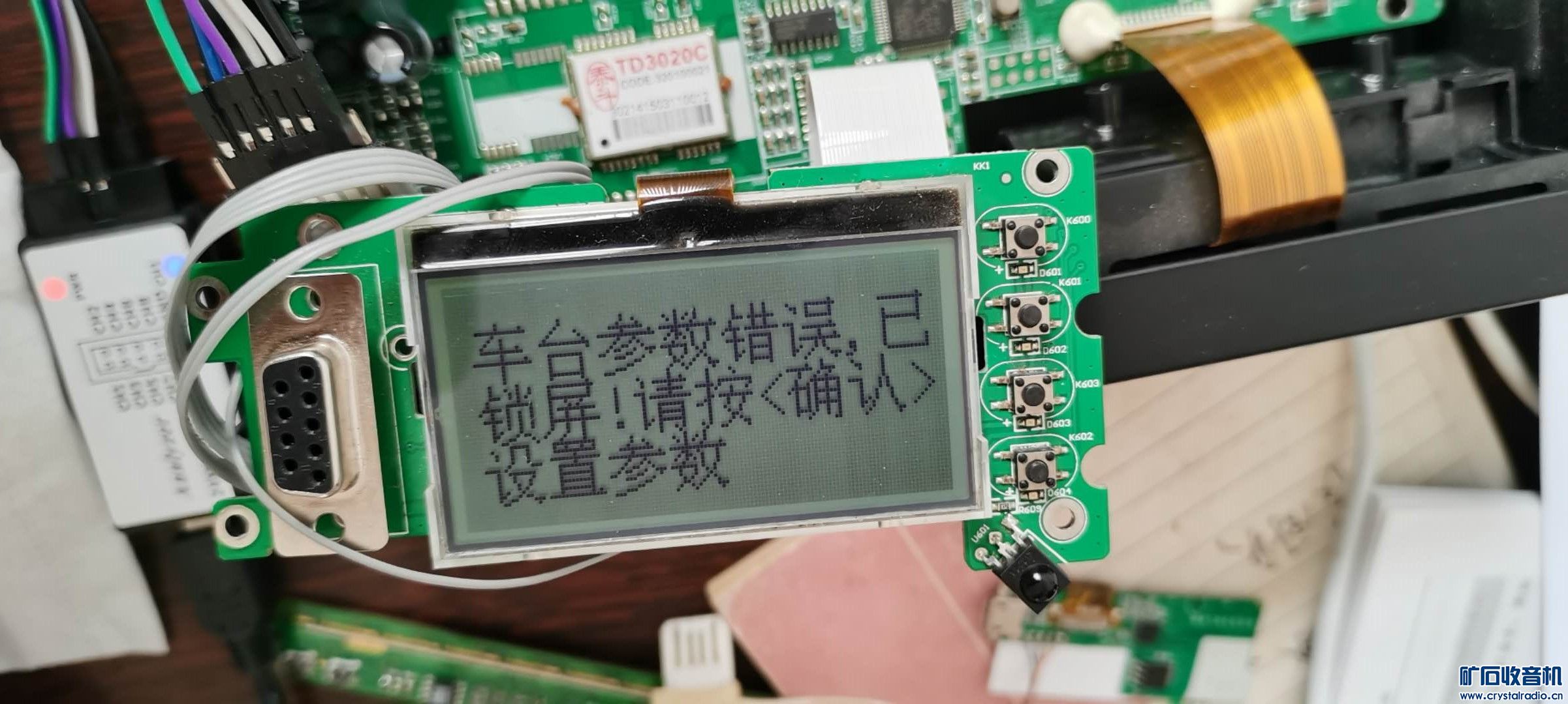

哪位老师给指点一下,这是什么协议?
屏幕是淘汰的车载gps行车记录仪的屏幕
屏幕背面有:cs,rst,a0,clk,data字样
那条线是时钟呀?
发表于 2020-10-1 10:21:46 | 显示全部楼层
看A0的写法,应该是寄存器选择,比如1=数据,0=命令, 一般是写成RS(A0是厂家的写法)
有没可能是矽创的主控?
时钟应该是通道3吧, 通道1 有点象A0, 但也有点奇怪
你这图是刚上电抓的嘛?
 楼主| 发表于 2020-10-1 10:29:45 | 显示全部楼层
有没可能是矽创的主 ...
你好!
是这么个东西
发表于 2020-10-1 10:30:01 | 显示全部楼层
把逻辑分析仪采样率提高再测量一次看看。CH3像是时钟
 楼主| 发表于 2020-10-1 10:31:13 | 显示全部楼层
嗯。我试试
原来是2M/s

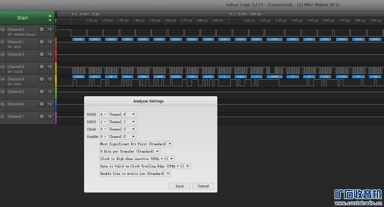

发表于 2020-10-1 10:33:06 | 显示全部楼层
通道1=A0
2=RST
3=CS
4=clk
5=data
对不?
 楼主| 发表于 2020-10-1 10:41:12 | 显示全部楼层
谢谢,真的抓出来了
这是上电启动的波形。
 楼主| 发表于 2020-10-1 10:49:26 | 显示全部楼层
iffi123 发表于 2020-10-1 10:33
通道1=A0
2=RST
3=CS
通道0,CS,SPI enable,等待=1,正常=0;
通道1,RST,应该是rst,复位,我用的通道0触发的捕获;不知道对不?
通道2,A0 ,应该是命令、数据,这个没有反应,一直高电平,不知什么意思?
通道3,CLK,CPOL=1,低电平有效;CPHA=1,后边沿有效;
通道4,data,MSB在先。
3v3电压。
好像不很明白。我第一次学着做。争取用这个屏幕。也不知道是什么屏幕?
发表于 2020-10-1 11:05:53 | 显示全部楼层
通道1,RST,应该是rst,复位,我用的通道0触发的捕获;不知 ...
我前面的是从按上到下1-5通道, 实际应该写成0-4, 写的不严谨
通道0-我开始怀疑是A0, 液晶上电一般是初始化,各种设置,所以低电平居多(命令), 当然cs也有可能, 你可以抓稍微长一点的时间, 初始化后会发送显示数据(显示有变化才会发送,不变则发送一次),看看这时通道0是否会有短暂8clk长的高电平出现, 如果有,确定是A0, 一直都是图上那样,可能是cs
RST软件复位,正常是高电平,也有可能不使用该功能,就是一直高
CS低电平有效,

 楼主| 发表于 2020-10-1 11:22:41 | 显示全部楼层
通道0-我开始怀疑是A0, 液晶上电一般 ...
这是显示这些字符的时候,捕获的数据。
都是什么意思呢?

发表于 2020-10-1 11:50:02 | 显示全部楼层
刚才的回复怎么被吃了
我对了下,很像主控ST7567或者接近型号
你可以对比看看,手头要是有仿真器连上试试

发表于 2020-10-1 12:06:38 | 显示全部楼层
CLK 一般会有连续的等宽跳变.
DAT 在CLK 周期中变化.
RST 一般只在上电时拉低一段时间.
CS 一般比较长.
A0 在上电时变化较多(初始化屏),一般在CS拉低时(或稍前)变化.
12864 其实盲猜 80%是能兼容 ST7567 的.
发表于 2020-10-1 12:50:43 | 显示全部楼层
cs,rst,a0,clk,data 标号不是SPI接口,指令解析使用SPI格式可能有误。
