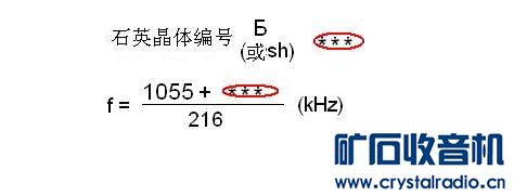

发表于 2020-10-13 11:01:37 | 显示全部楼层
UFO3001 发表于 2020-10-13 07:17
2066那个知道了,那几个都是多少啊?
按下式计算
发表于 2020-10-13 11:25:09 | 显示全部楼层
红圈部分是干啥用的?
 楼主| 发表于 2020-10-13 14:15:57 来自手机 | 显示全部楼层
csw1 发表于 2020-10-13 11:01
按下式计算
谢谢,太谢谢你了

 楼主| 发表于 2020-10-30 07:40:40 来自手机 | 显示全部楼层
按下式计算
按你给的公式计算的频率,结果上示波器测了,跟小铁壳的11兆晶振比A3192都低的多,这是为什么?
发表于 2020-10-30 21:46:20 | 显示全部楼层
csw1 发表于 2020-9-29 23:38
这是俄军用飞机(米格-15、米格-17等)无线电接收机上的专用晶体,频率“看”不出来。中间的"A2066"是"编号 ...
你好!请问为什么前后两个公式的长数数值不一样?能解释一下区别吗?谢谢。
发表于 2020-10-31 16:39:02 | 显示全部楼层
A3192按公式计算的频率约为 20.3287 kHz。若与标准频率相差不多,则属晶体自然老化;相差太大就有问题了。
