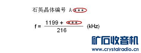

这是俄军用飞机(米格-15、米格-17等)无线电接收机上的专用晶体,频率“看”不出来。中间的"A2066"是"编号,,使用说明书中应当有对应的查询表,
也可通过下式计算。
将2066带入上式的红圈中得约 15.1157 kHz。
补充内容 (2021-4-5 23:28):
"无线电接收机"应为“无线电发射机”,特此更正。

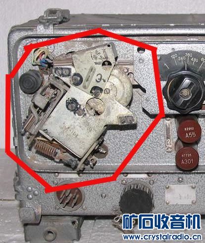

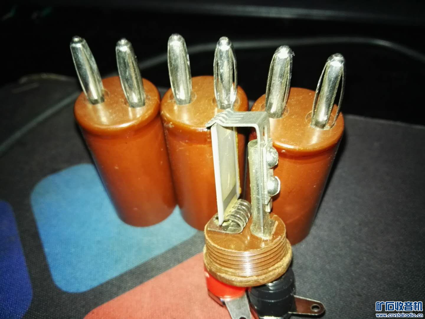

好家伙,这么大的机子就是个接收机,这里边还有两个fu32

发射机与接收机大小差不多,但光看面板就有区别,晶振系列也不同。
补充内容 (2021-4-5 23:34):
参见7#楼末的更正。
