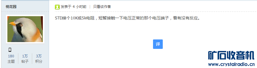

受到桃花园坛友的提示
最新测试结果如下
去掉q23后各输出电压均正常
也就是说,电源的本身没有问题
问题就出在红圈部分
个人认为红圈部分为控制或者保护电路
红箭头所指细线正是前面讲过让人不知是啥的STD脚
由此推断,STD脚为控制脚,原理为:由控制芯片输出一个高\低电平,经过STD脚来达到电压是否输出的目的

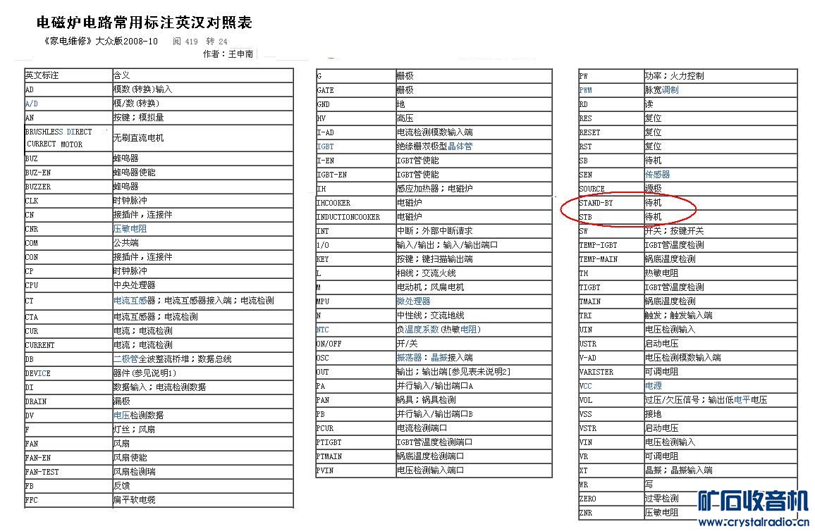

发表于 2020-9-25 23:04:26 | 显示全部楼层
STD应该是英文stand by的简写,待机的意思
发表于 2020-9-25 23:33:31 | 显示全部楼层
电磁炉电路常用标注英汉对照表
stand by(待机),通常缩写为STB,但缩写为STD也是可能的。
顺便发个资料。
