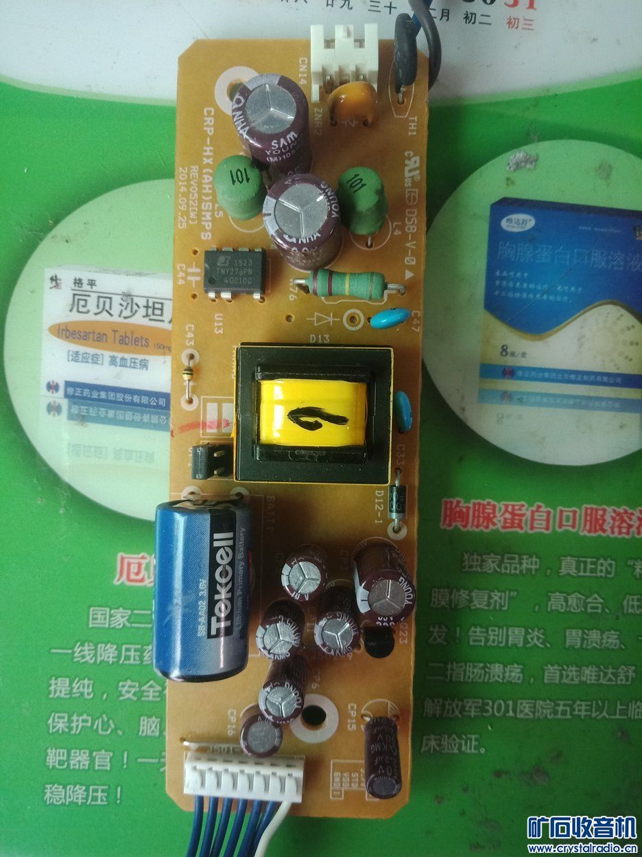

同事拿来一个电饭煲,说是韩国带来的,最近坏了,让我瞅瞅
本着死马当活马医的精神,拆开发现就是电磁炉做成的电饭煲
上电后全机无反应
后发现是电源板坏了

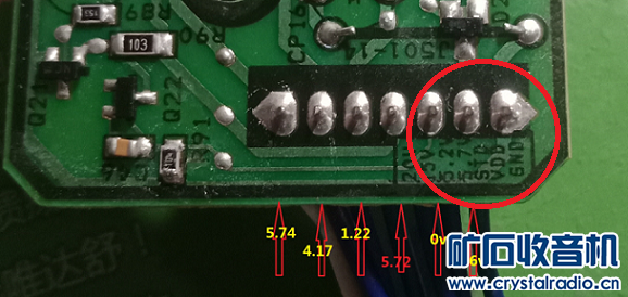

拆下电源板发现是TNY276pn组成的开关电源
现症状为:
各输出电压低。但有一个电压正常
想不明白的地方:如果芯片坏了,那要么没有输出,要么电压都不正常
如果是变压器坏了,要么有电压输出,要么没有
不知道问题出在哪里了???
另那个VDD电压就是那个电池电压
那个STD脚不知道是干啥用的了,请指教,谢谢了

 楼主| 发表于 2020-9-24 22:45:07 | 显示全部楼层
逍遥客 发表于 2020-9-24 22:39
如果是5V正常,先不要动电源,查一下有没有开机信号~
5v应该不正常
韩国佬跟国产的不一样
从左往右分别是20v 15v 5.2v  5.7v就一个5.7v的输出正常
发表于 2020-9-24 23:03:42 | 显示全部楼层
我觉得应该从STD脚入手
发表于 2020-9-24 23:13:15 | 显示全部楼层
有电容ESR表首先挨个查查电解电容是否有失效的,没有ESR表那就得先挨个换换滤波电解电容试试。
 楼主| 发表于 2020-9-24 23:19:56 | 显示全部楼层
ACUW8833 发表于 2020-9-24 23:03
我觉得应该从STD脚入手
关键不知道STD是啥意思啊
 楼主| 发表于 2020-9-24 23:21:18 | 显示全部楼层
有这个概率,明天代换试下电容,但估计概率不高
发表于 2020-9-25 11:38:54 | 显示全部楼层
查到一片TNY267P的文档(https://wenku.baidu.com/view/676 ... c0975f465a4bb.html#),贴上它内部图。不知道楼主关心的STD脚是指这个芯片或者这块板上的哪个脚?
 楼主| 发表于 2020-9-25 14:33:40 | 显示全部楼层
wanwenhao1 发表于 2020-9-25 11:38
查到一片TNY267P的文档(https://wenku.baidu.com/view/6768605df32d2af90242a8956bec0975f465a4bb.html#) ...
板上的脚,不是芯片的脚
发表于 2020-9-25 14:53:16 | 显示全部楼层
断开300v输出 ,辅助电源 给控制供电  来及测试 功能是否正常操作,
 楼主| 发表于 2020-9-25 15:13:59 | 显示全部楼层
这个就是辅助电源,给控制供电了,全机无反应,就是上电啥反应也没有,指示灯,语音等都没有
原因就是输出电压太低了
发表于 2020-9-25 17:12:21 | 显示全部楼层
板上有一个电池,它的电压正常吗?而且电池的旁边还有一个跳线,是不是有关联。
