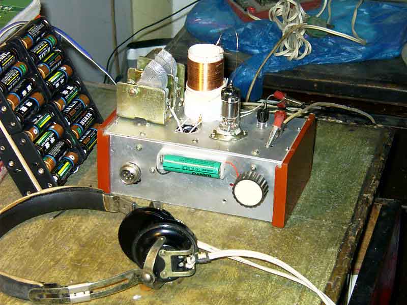

外观实在没啥可看的,就是这样:
1K2的单管机
1K2的单管机

 楼主| 发表于 2006-12-16 22:39:07 | 显示全部楼层
我买这些电池是32节,两毛钱1节。

发表于 2006-12-17 14:44:24 | 显示全部楼层
嗯,有意思,手也痒痒了,也想试试,请问楼主,哪弄的能装32节电池的电池夹。
发表于 2006-12-17 14:56:20 | 显示全部楼层
电池夹嘛 看上去是四节一组的多个串联使用……
 楼主| 发表于 2006-12-17 18:14:30 | 显示全部楼层
电池组是用8个4连5号电池盒用双面胶粘在一块纤维板上。串联起来用。
电池盒不能用螺丝固定,除非用埋头螺丝,否则装不下电池了。

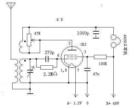

哪里哪里,瞎弄。今晚给它加了再生,体会如下。
再生机很重要的一点就是再生临界点过渡要平滑,就是说再生强度由小到大或由大到小经过临界点时候要慢慢地经过,不要突然起振或突然停振。这样才能容易找到临界点,而在临界点上再生机的灵敏度选择性才能得到充分发挥。试验当中发现,当再生圈与调谐圈耦合较弱时,临界点过渡平滑,耦合强时临界点过渡不平滑。
照片显示的是我这个再生圈。用较细的塑料管绕再生圈,放入调谐圈里面。用调整放入的深浅来调节耦合度。1k2没有阴极,不能用哈脱莱再生,只好用屏回授再生。
效果:1000KHz到1600KHz之间能收不少弱台,用太阳雨的话说就是“一动一个台”。比如1566KHZ的香港益友二台就达到清晰级。我接的是室外天线。800KHz到1000KHz之间也有不少弱信号,听再生的鸟叫可知。但由于北京这个频段强台有好几个而且挨得很近,所以难于调出弱台,就像太阳旁边的暗弱星体难于观测到一样啊。

发表于 2006-12-18 04:34:27 | 显示全部楼层
图最上面的45是啥意思?
 楼主| 发表于 2006-12-18 09:00:21 | 显示全部楼层
呵呵,没用,作图时多余的,忘del了。
