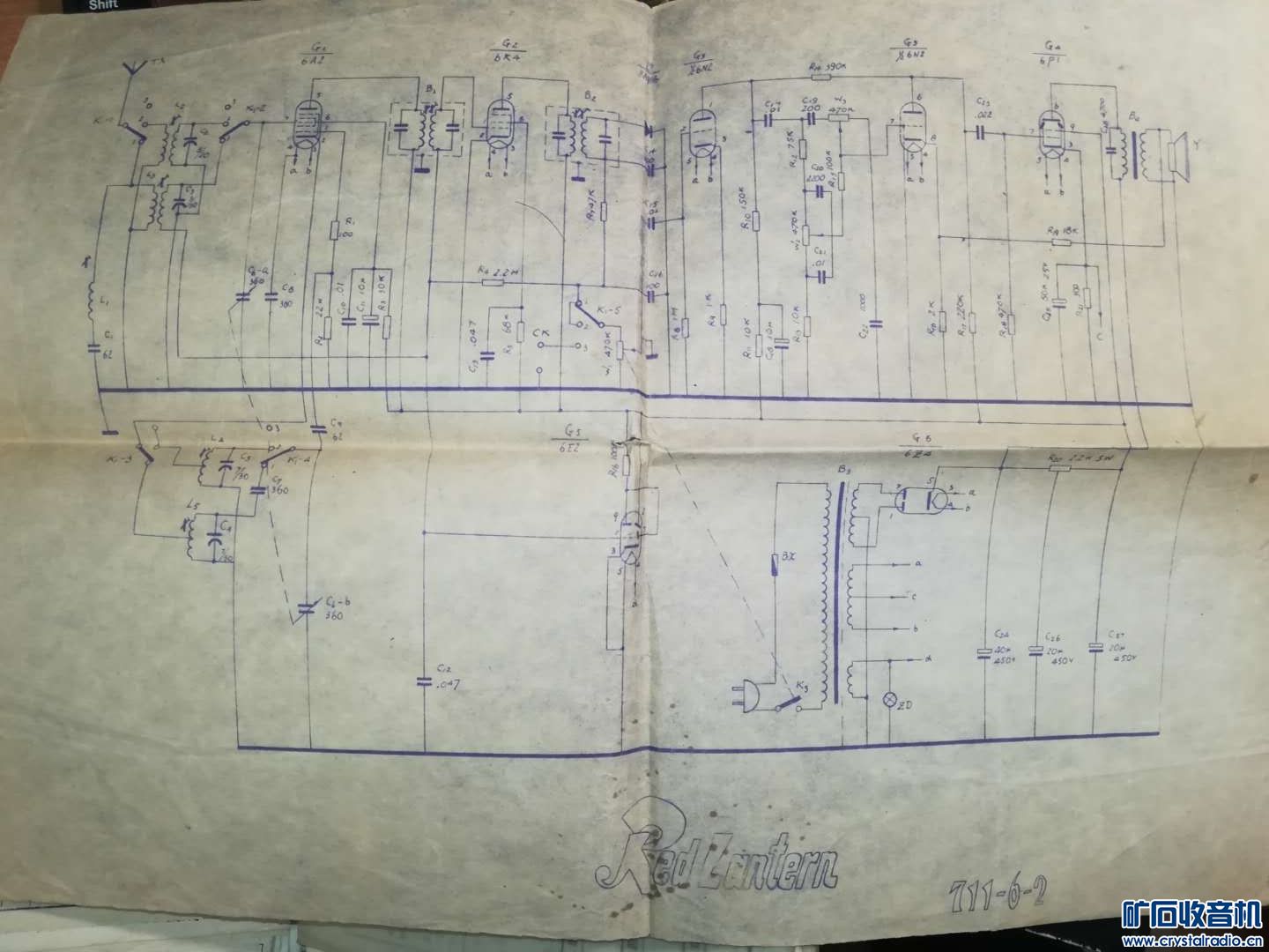

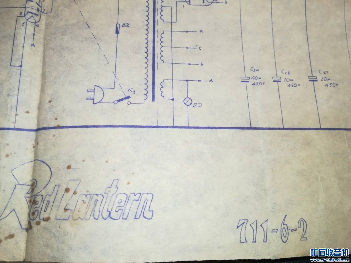

红灯711-6-2是什么样子的?找到蓝图,但是没有印象
发表于 2020-9-20 22:08:00 | 显示全部楼层 |阅读模式

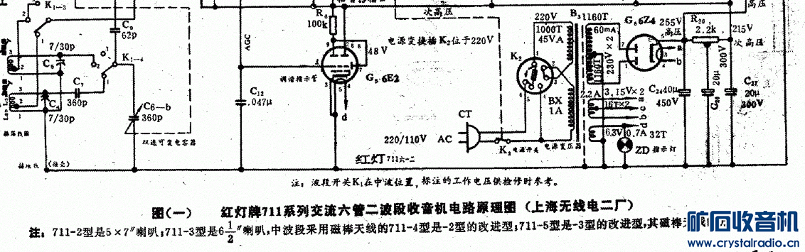

修理红灯711系列老机大多数更换3个大电解和C23(0.022uf),C23轻微漏电也会导致6P1屏流增加。

看样子还是红灯711的电路,只是滤波电容增大了,按道理来说会缩短6Z4的寿命

指的是:红灯牌711系列六管二波段收音机。
发表于 2020-9-21 00:04:15 | 显示全部楼层
蓝图是最早期的红灯图纸。
发表于 2020-9-21 05:59:39 | 显示全部楼层
        蓝图应该是该厂技术室的图纸。
发表于 2020-9-21 08:55:15 | 显示全部楼层
过去只有蓝图作为正式施工图纸,没有电子版和打印图纸,延续至今很多领域仍延续蓝图作为正规图纸使用,现在所谓的白图(打印图纸或电子版图)只作为参考使用,随着时代变迁发展估计也不会延续太久了。
发表于 2020-9-21 12:02:25 | 显示全部楼层
因为国家规定,必须配图纸。大批量生产的,使用印刷。少量生产的,使用蓝图。我的印象中,最高见到711-5,也是最漂亮的,喇叭布是绿色+黑色的。711-6没见过,估计是末期少量生产的,所以,配的是蓝图。
为什么?40+20+20uf的711系列不是都这样吗?我看到711-3用的是33uf
发表于 2020-11-16 12:06:26 | 显示全部楼层
我遇到修复此类机器都是3个33UF代换掉。没什么问题
发表于 2020-11-16 12:40:19 | 显示全部楼层
屏流加大原因还有就是现在的电压比以前高,以前电力不足,最高就220v,现在非高峰时段都238v左右,整流出来更高
发表于 2020-11-16 13:23:05 | 显示全部楼层
大电容会对整流管产生冲击,不论晶体管还是电子管都这样,所以用大滤波电容,前面串联一个200Ω左右的电阻比较靠谱,可以参考海燕D322
发表于 2020-11-16 13:55:47 | 显示全部楼层
正直电子 发表于 2020-11-16 13:23
大电容会对整流管产生冲击,不论晶体管还是电子管都这样,所以用大滤波电容,前面串联一个200Ω左右的电 ...
晶体管整流滤波电容一般都是几百上千微法,很多功放都上万违法,电子管要脆弱些?
发表于 2020-11-16 16:44:39 | 显示全部楼层
弱弱问一句:滤波电容的容量由什么决定?
我才学疏浅,学艺不精,尚不如大神您之十分之一二,特向您求教!
发表于 2020-11-17 10:25:55 | 显示全部楼层
正直电子 发表于 2020-11-16 16:44
弱弱问一句:滤波电容的容量由什么决定?
我才学疏浅,学艺不精,尚不如大神您之十分之一二,特向您求教 ...
没必要阴阳怪气的嘛,我从来没有搞过电子管,完全不懂,既然你都是专家,方便就指教一下,不方便就算了不就行了。
另外我查了下,6z4这种电子管确实比较脆弱,电流小,过载能力差,可能电容大了确实容易坏。
