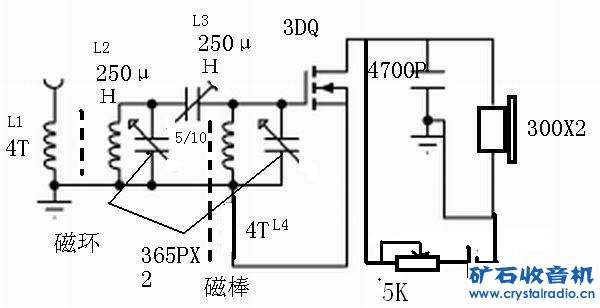

1,把L2除去,把源极接地。
2,耳机漏极端串一个5K电位接1.5V电池正极,电池负极接地。
调电位器使1000公里外的台较响。试试。电池电量少为好,什么桔子电池、地电池、温差发电片、自由能供电均可一试,灵敏度、音量大多少自己清楚。

再一种玩法:用200Ω电阻代替L2,在这电阻上加点电,不分正负,也获上述笑果,藕叶!
 楼主| 发表于 2011-5-22 16:56:52 | 显示全部楼层
第三种玩再生:保持L2,调换L2接头使之超再生,调5K电位便可调再生,一声鸟叫一个台,晚上应不少于30吧。
 楼主| 发表于 2011-5-22 17:00:38 | 显示全部楼层
第四种作信号发生器:在有再生基础上调再生最大,转动可变收音机会收到它的信号,频率刻度可用较准的收音机或频率计来定。
