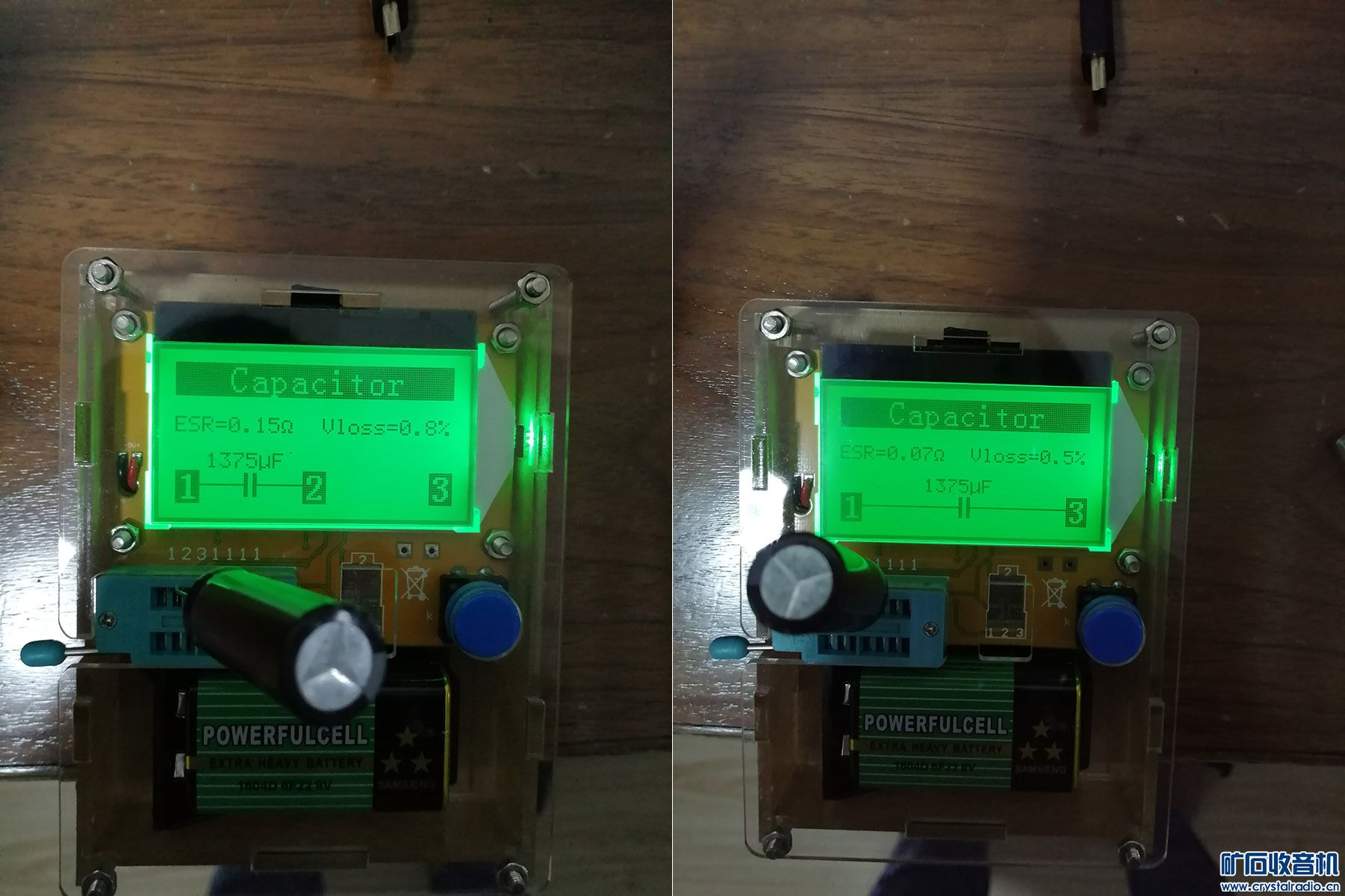

这个加了外壳就好了
楼主这个就是你说的晶体管测试仪再改进的东西
我被它的ESR眼睛一亮。
SER要是大概能定性也是很实用的
要是用测试线测会更方便

问题是楼主那玩意不是,那货十几年前就有了,叫做 M8 测试仪 / M8 晶体管测试仪,开源的,当时大家都 DIY 来着,现在有人做出成品卖了罢了,它主要功能是测晶体管的管脚功能的,是一个很实用的补充性质仪器,我也买了个便宜的测场管用。其它功能都是后来看着反正有个 M8,顺便加上去了,测电容用的是振荡、充放电法。
你搜索到的这个,是有副参数(D/Q)的,正儿八经的 LCR 表(也就是楼主百度来的电桥),进度姑且不管,人家原理很正经的,交流激励、正交检波,这个也是开源的,也是有人做出成品去卖了。

楼主给了型号,我也收到了。就是你说
我是被ESR吸引
老版好像没SER  最便宜没壳20多元

这个问题我说过很多次了,大容量电解电容的 ESR 很低,所以没有 4 线测量的所谓 ESR 仪器你不要相信它,因为它们的接触电阻都在 1e-1~1e0 欧姆数量级,而电容的 ESR 还低于这个数量级!
这个玩意我也有,测场管引脚啥的很方便,但测 ESR...
你还是买个正经的玩意比较好。
