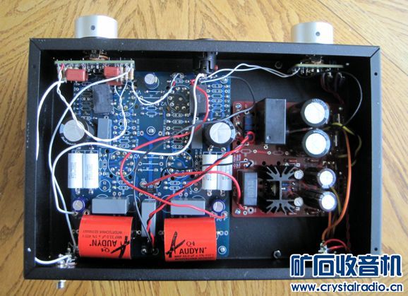

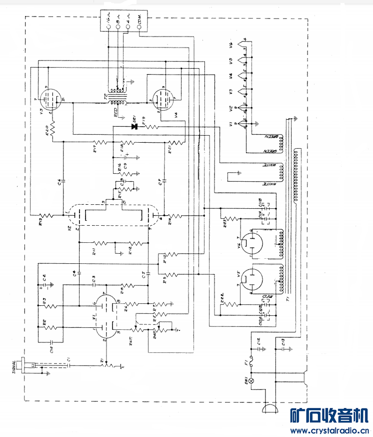

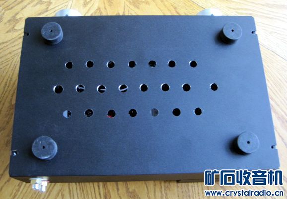

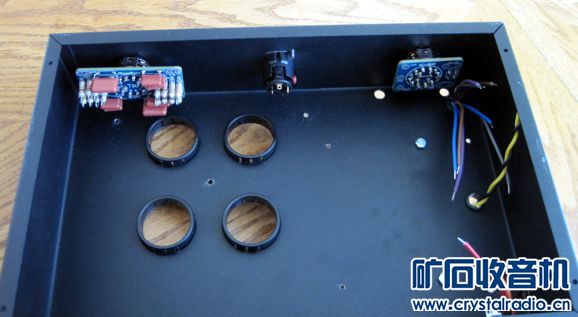

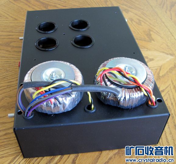

 楼主| 发表于 2020-9-22 13:03:35 | 显示全部楼层
电路图的话只画核心部分,电子管是普通廉价三极管。机箱任就是铁皮箱。电子管上绑的是散热片。也能防止外部干扰。

12AX7-12BH7-EL84
12AX7-12BH7-EL84
12AX7-12BH7-EL84
