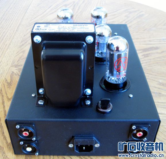

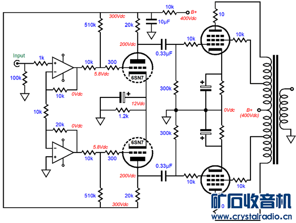

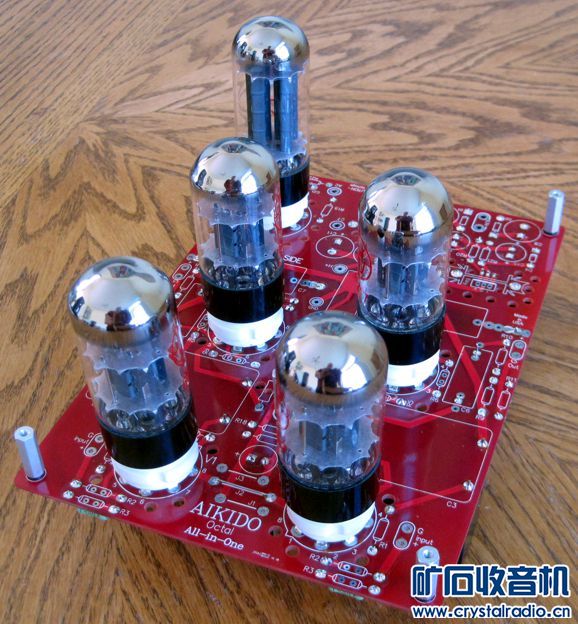

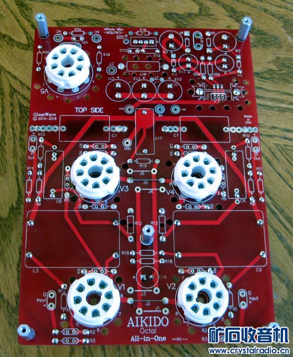

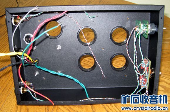

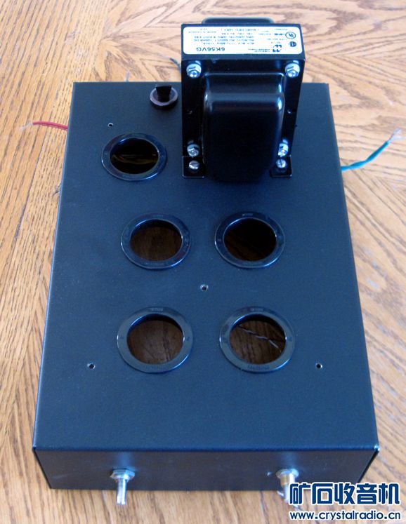

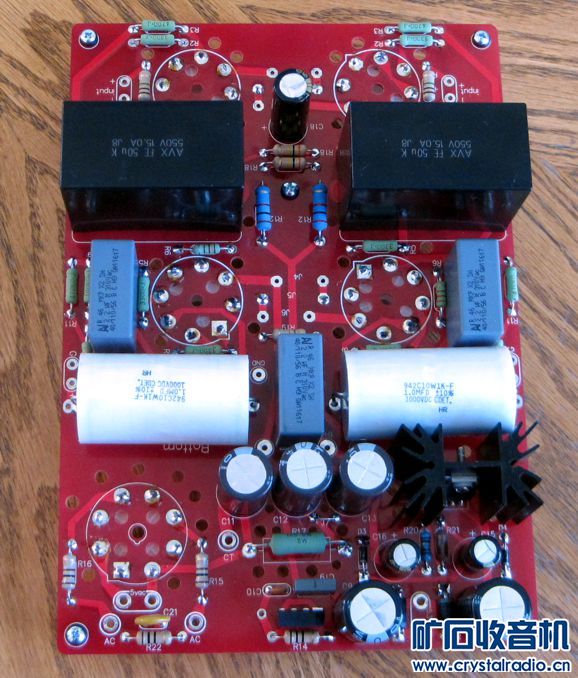

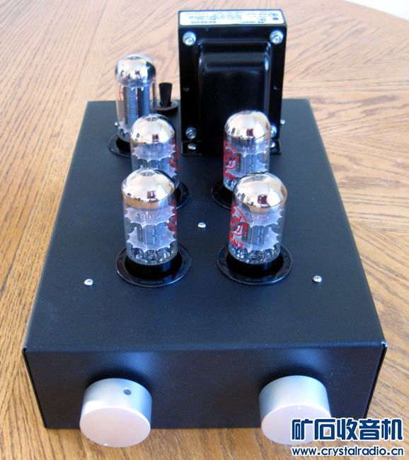

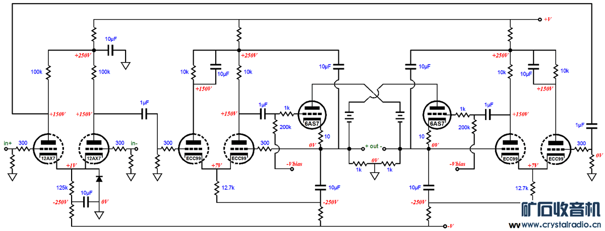

最近几个月在学习国外的电子知识,按照其构架特点我设计了一款电子管功放,参数暂时还在调试中,先把图片发上来供大家参考,还请各位老师们给出意见和建议。

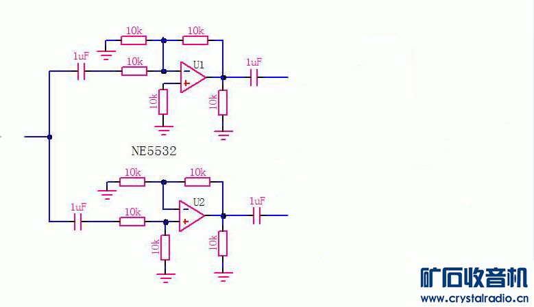

 楼主| 发表于 2020-9-20 14:33:01 | 显示全部楼层
lxa000 发表于 2020-9-20 13:39
给你个5532做倒相的图参考:
对 这个也可以。相比之下更加简洁了。
发表于 2020-9-20 13:39:20 | 显示全部楼层
给你个5532做倒相的图参考:
发表于 2020-9-20 16:57:39 | 显示全部楼层
如果电子管功放还能继续延续的话,集成电路倒相及驱动将是方向(石胆)
 楼主| 发表于 2020-9-20 17:00:53 | 显示全部楼层
倒相将会获得高级别信号体会。
发表于 2020-9-20 18:18:26 | 显示全部楼层
还搞什么倒相级。前面直接接个DAC,DAC平衡输出推动级。USB输入数字信号,即可。
发表于 2020-9-20 21:25:07 | 显示全部楼层
好办法,去年我做过一个就是类似,但是我是运放做一级放大进去电子管倒相,效果不行,你这个方法更好
发表于 2020-9-21 13:14:56 | 显示全部楼层
既然都用了运放了就可以直接驱动功率管根本就用不到那个6SN7了

 楼主| 发表于 2020-9-21 17:18:10 | 显示全部楼层
无烟男人 发表于 2020-9-21 13:50
我也是被标题骗进来的,   看了半天 找不出哪里是新理念……
这个算不算新颖
这个算不算新颖
这个算不算新颖
发表于 2020-9-21 17:58:16 | 显示全部楼层
一楼的实体图与线路图对不上吧?

发表于 2020-9-21 19:54:00 | 显示全部楼层
运放没那能耐直接驱动吧?
