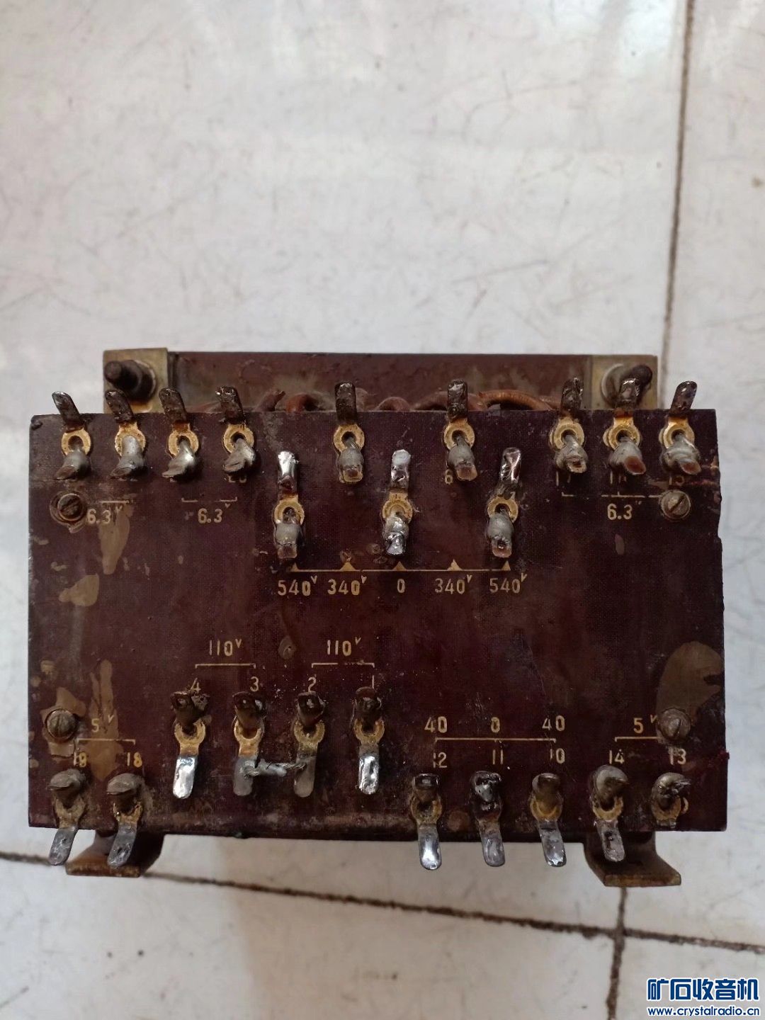

废品收购站里拆了一个电源变压器,应该是70年的,像是电子管扩音机上面的,个挺大,重量12斤多一点,上面有电压标注,电流标注没有,怎么才能测出各绕组的电流,请教版主,坛友们。

看次级高压不像是用汞整流的,一般为5V2A或5V3A。可以参考R50-1扩音机电源变压器数据,可以根据线径换算出电流(电流密度为2.5A/平方毫米,计算公式为Φ=0.7√I;电流密度3A/平方毫米,计算公式为Φ=0.65√I):

加负荷测也不准,各绕阻的负荷相互影响,也只能根据线径和加负荷之后每个绕阻的发热情况估计了。

电流没法测。看铜线的粗细古算

这要根据铁心截面计算变压器的功率,再计算出各绕组的电流,比较复杂,与所用的材料有关。

看线径估算,这变压器是好东西

只能从铁芯大致判断功率。

看样子好像是电子管示波器里的

电子管示波器里面几乎没有5V的灯丝电压
