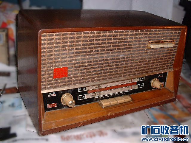

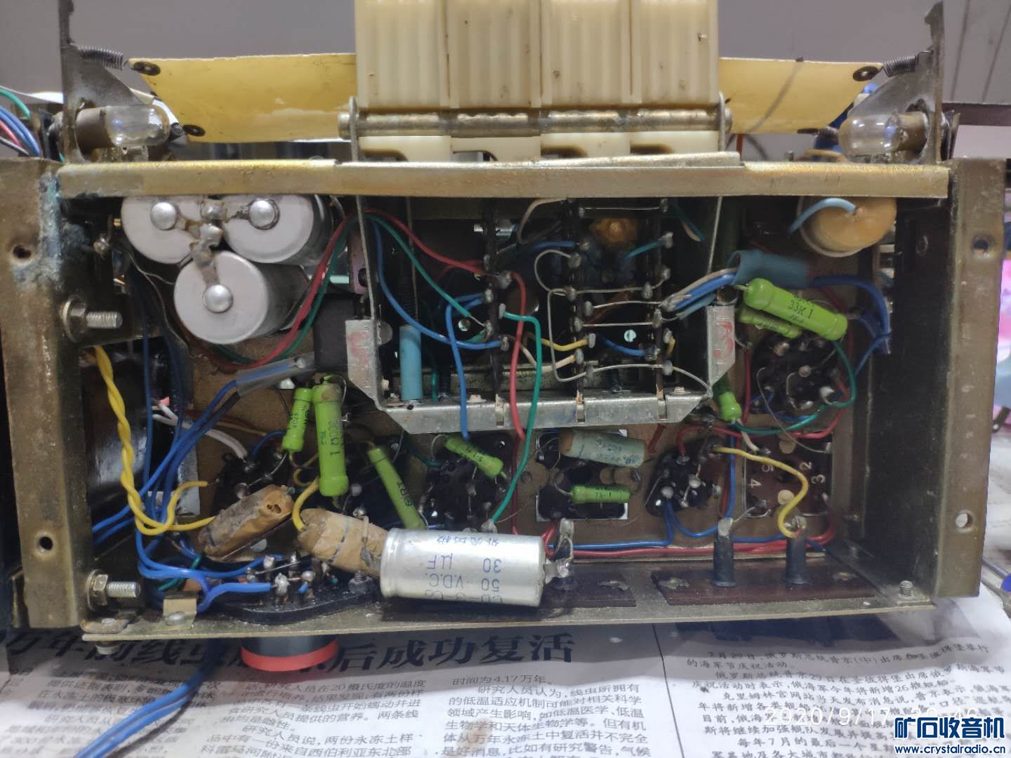

上海牌163系列的收音机的底盘设计太紧凑了

是够紧凑的!下面的2个纸介电容应该换掉了!

呵呵,说紧凑省材料的,是因为没看懂这个机子的结构设计。这个机子不但不省材料,反而在加工工艺上更加复杂。通常的收音机底板是一块铁板做两个弯折,底部再加两条铁片加强。而这个机子的底板,是端面封闭并且向上延伸加高,用来固定可变电容器和变压器。这两块端面铁板所用的材料并不少,而且需要独立加工。
    这样做的优点是:可变电容器的极片背对喇叭,减少音波产生的震动影响。变压器固定在另一侧开阔空间,远离收音机的发热大户6P1和6Z4,有效的降低了变压器的发热。
发表于 2020-9-18 07:50:37 | 显示全部楼层
上海163系列收音机电源变压器这样安装一是为了降低重心,为了提高运输过程的安全性能,收音机检测项目里有一项跌落实验。二是为了减小电磁干扰,

太对了,这个变压器的抽头换到另外一个方向就更好了,抽头都卡在底盘窗口那里,很容易短路

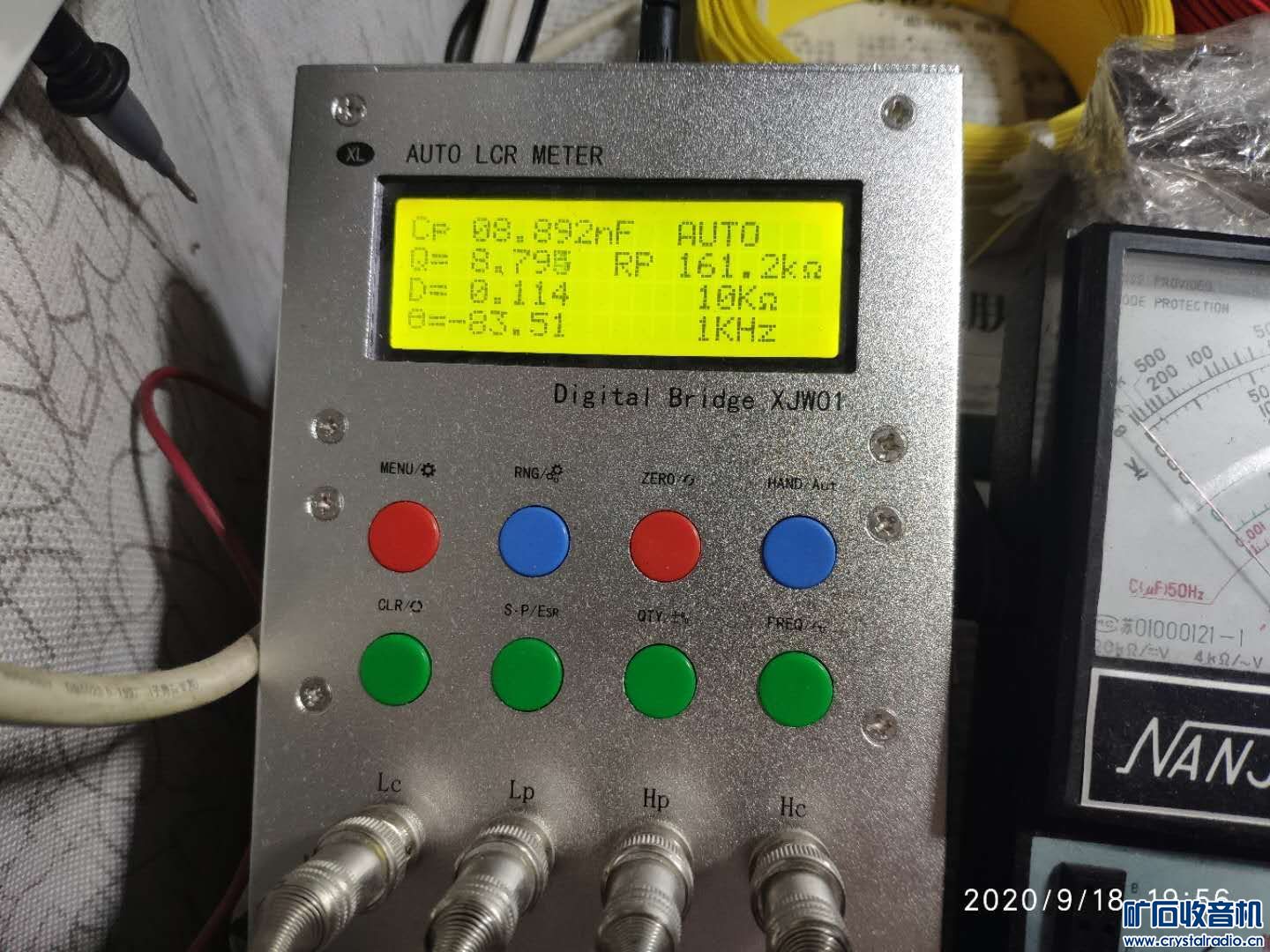

有一个不行了,,,漏电

故障原因:变压器次级高压绕组抽头处碰到底台金属部分,导致短路,最后是次级高压绕组烧毁,初级是好的,保险丝断。
其余故障:由于变压器发热烧毁,导致附近的几个电容烧的变形、上部的输出变压器发黑,但都还能用。
修复方法:换了一个163机芯的变压器,让抽头端朝外安装防止再次短路。
修复后状态:收音很好,台多,大部分电台猫眼完全闭合。

许老师电桥看那个数值判断电容漏电?我有一台不太会用
