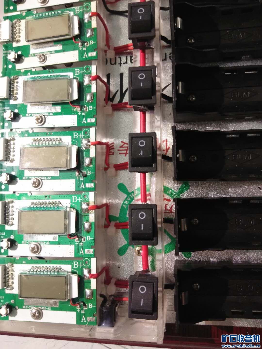

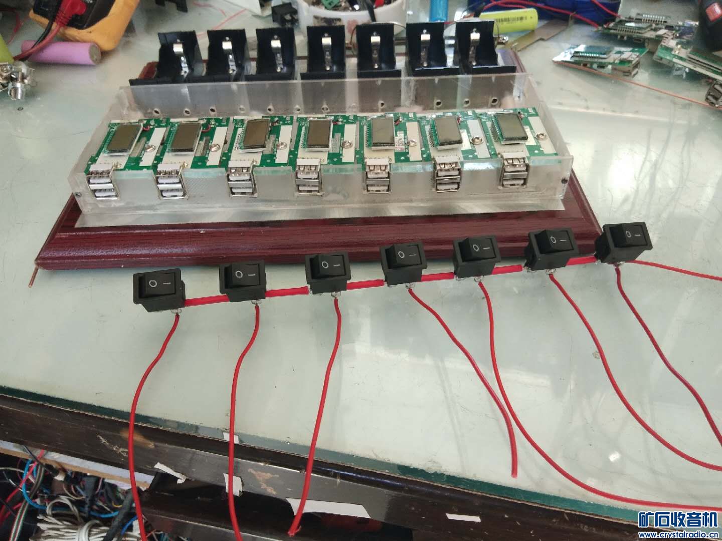

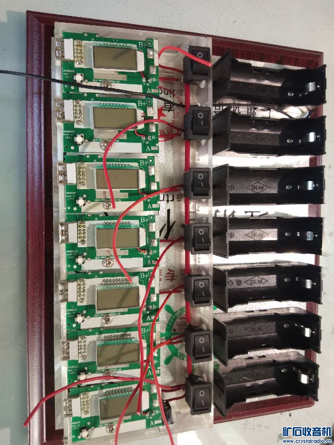

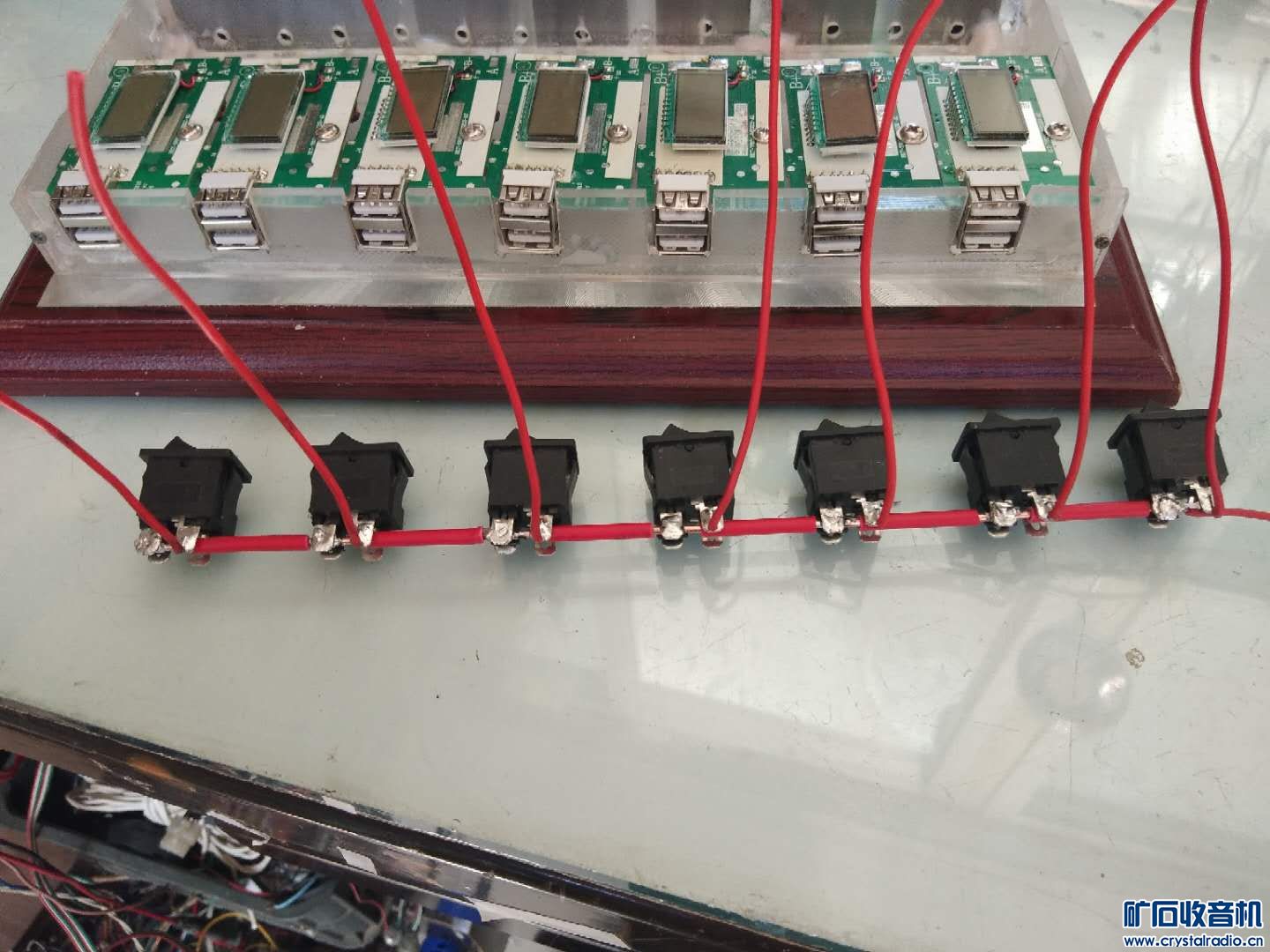

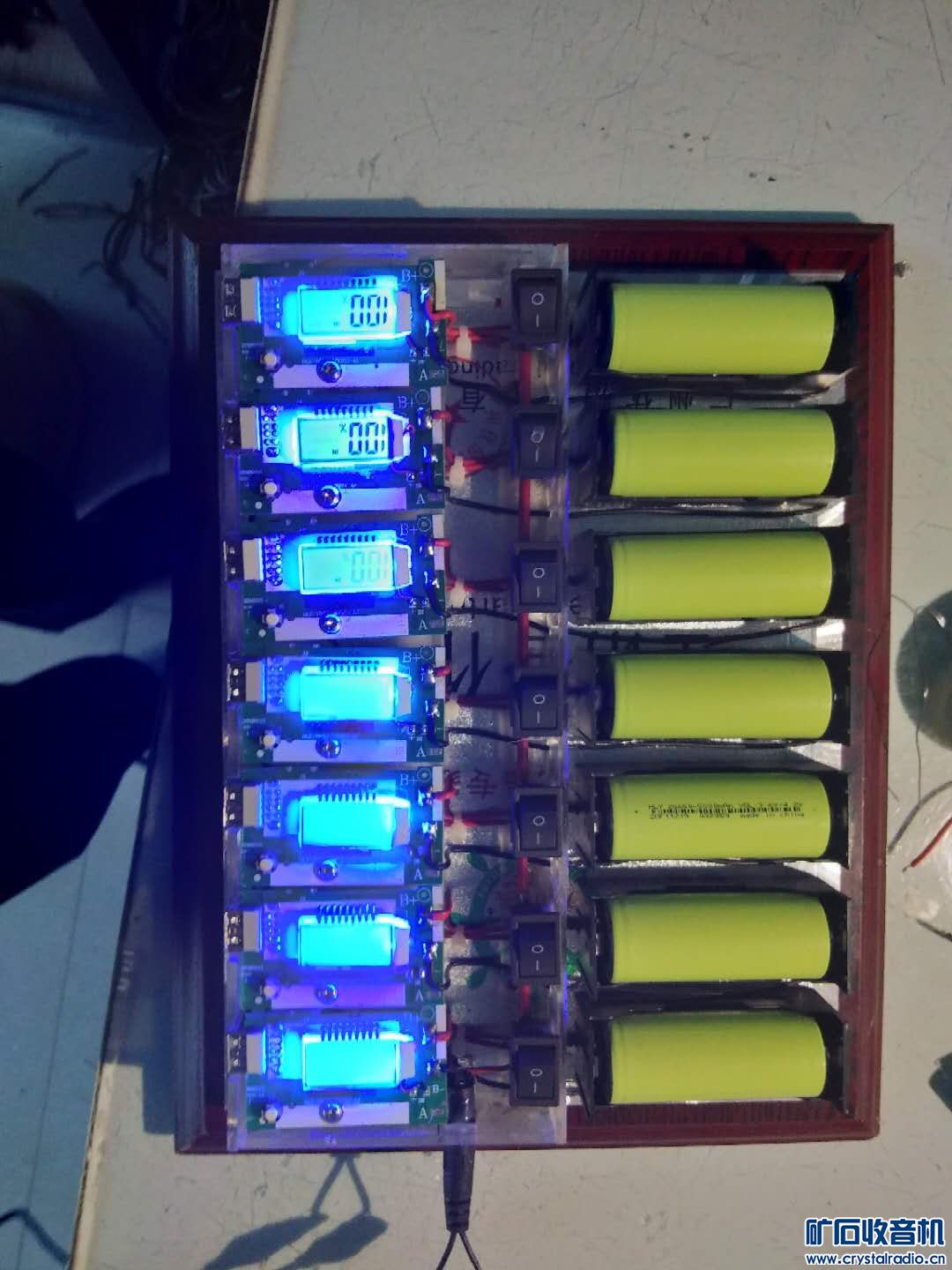

开工固定7个小开关,一个个的焊接还要对应距离难啊!
组装连线需要固定的地方AB胶伺候,刚开始有机玻璃盒子用什么所谓的焊接剂粘接纯属扯淡,
打个孔胶就全开了只能从头再来,成组装完一次通电成功!呵呵!
为了缩小体积电源使用的是一个1U服务器电源,拆掉所有输出线,保留一根红色5V电源电流20A,保留一根黑色地线,绿色开机线和地线负短接,
输出接一个5.5插座!在适当位置开孔装上电压电流表头范围2.5V-100V 电流10A!
小按钮开关相当于充电宝上面的查看电量的开关,
电源风扇噪音有点大明天改造一下!纯属瞎折腾!年纪大了在家没事做活动活动!
其实这就是个大个充电宝,拔掉电源(充电器),USB口插线就可以给手机充电电流可达2A多!
