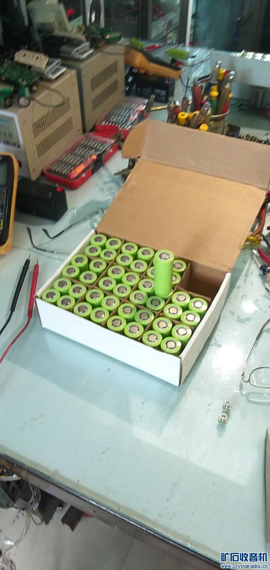

    坛子里坛友付运费送的一箱26650锂电池新品包装箱标明“无内阻”,
一番折腾全部修复,问题来了这些电池怎么充电,

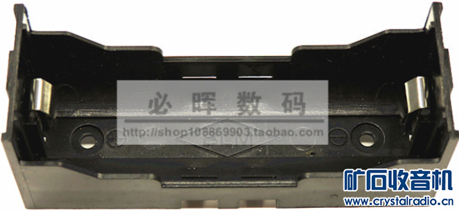

某宝转了一圈26650电池架1.75元一个来10个!
处理IP5209 锂电池4.2V充电宝主板液晶显1.3元一块也来10块,百度一下IP5209非常不错,

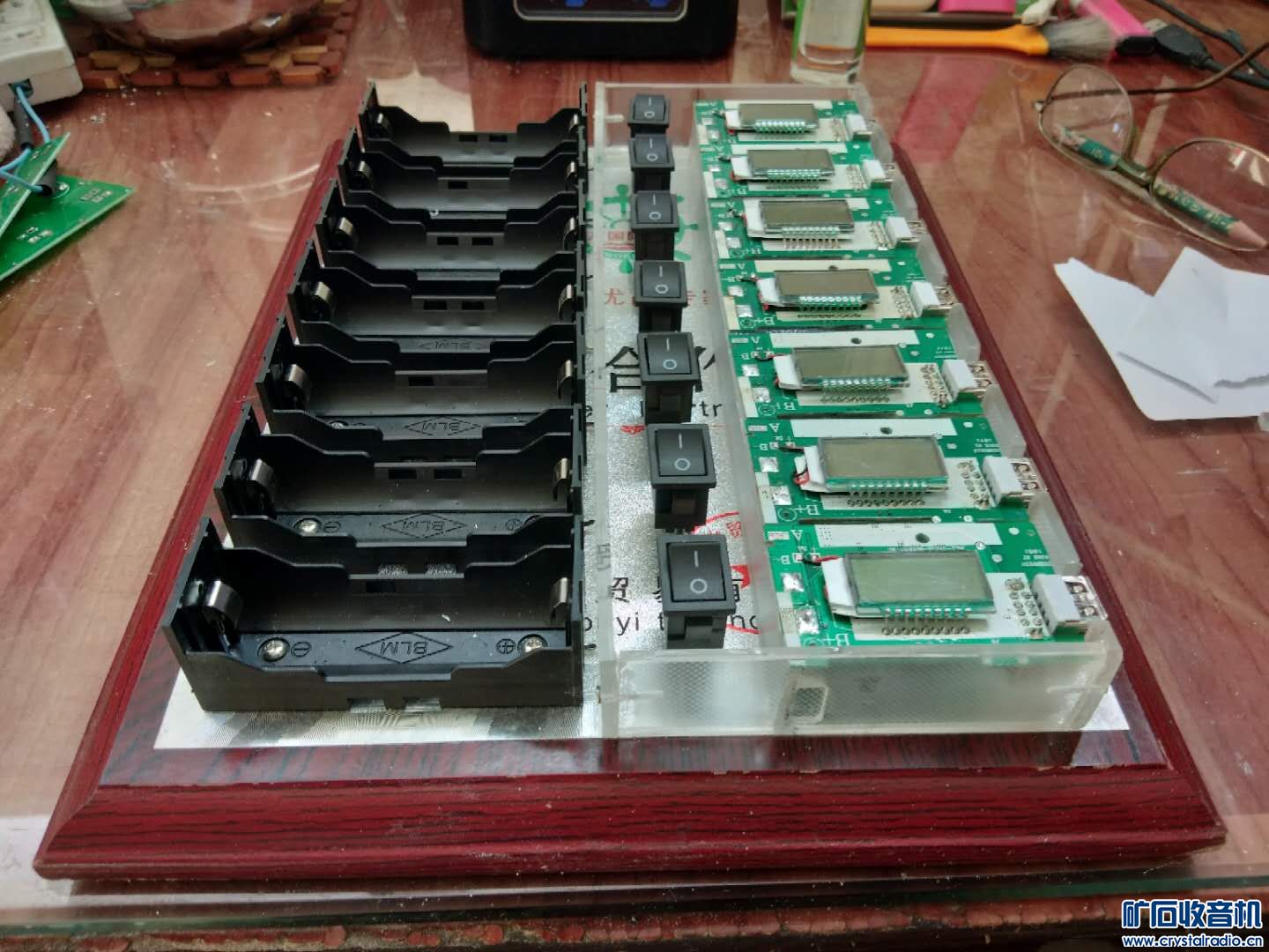

准备按照下图DIY个多槽充电器。(7个电池槽,7个小开关,7个IP5209锂电充电模块,找了一个闲置的电脑电源)总成本50元左右,
小零件基本上已备齐,正在开工制作!底座好像是个什么标牌看看大小正合适做个7槽位的,
今天只做了这些还有小开关没有固定!陆续更新吧!

发表于 2020-9-16 21:30:58 | 显示全部楼层
工艺不错!这个充电板电流多大?
坐等测试结果

 楼主| 发表于 2020-9-16 21:50:34 | 显示全部楼层
hilljanet 发表于 2020-9-16 21:30
工艺不错!这个充电板电流多大?
坐等测试结果
你还需要一个放电仪
IP5209充电电流在2.1A,升压放电2.4A,这里具体数据https://wenku.baidu.com/view/ad91e2f8b4daa58da1114a8c.html

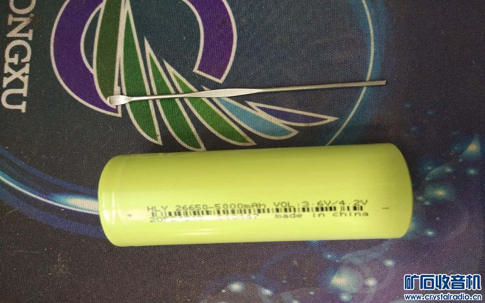

 楼主| 发表于 2020-9-17 13:19:17 | 显示全部楼层
桃花园 发表于 2020-9-17 12:46
楼主说说具体怎么修复的,详细一些,还有修复过程的注意事项什么的?有四节拆笔记本的不知怎么弄得连线短路 ...
修复也很简单千万不要用尖锐硬物去撬动安全阀,撬一下就报废了,万用表接触电池正负极拿住另一只手用合适“耳勺”的背面半圆朝着电池负极方向轻轻的插入正极下面的排气孔轻抬一点,观察万用表电压恢复立刻拿出耳勺!(此方法只适合内阻无穷大的电池),短路容量小等其他问题电池不能用后果自负!
