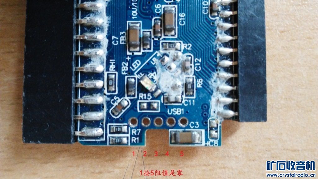

求助,换易驱线电路板
 楼主| 发表于 2020-9-29 07:42:19 | 显示全部楼层
不知初始化的作用,又无法知道易驱线的好坏。只能用备份后的SATA接口硬盘接易驱线初始化,结果如下图。可能此易驱线的SATA功能的线路有问题?求老师指教! IMG_20200928_155145.jpg
发表于 2020-9-29 08:12:23 | 显示全部楼层
线已经好了,找到硬盘了,初始化是硬盘的事,不是线的事,新硬盘操作系统可能要在上边写一个序列吧,就叫初始化,然后再分区。
 楼主| 发表于 2020-9-30 09:09:26 | 显示全部楼层
谢老师释疑!用易驱线的硬盘是有文件的,不是新盘。在磁盘管理中见磁盘但无盘符标注初始化。按提示初始化后就提示设备没就绪?
发表于 2020-9-30 09:15:52 | 显示全部楼层
我感觉是供电不足,你再提供一路5v试试
 楼主| 发表于 2020-10-1 20:43:42 | 显示全部楼层
谢谢指点!5V如何加?
 楼主| 发表于 2020-10-3 11:31:59 | 显示全部楼层
IMG_20200919_145653.jpg 是否在4(+)和5(-)再接一条USB线作供电?
 楼主| 发表于 2020-10-6 16:17:49 | 显示全部楼层
在第4(+)和第5(-)焊点加接一路USB线,两路USB同时接电脑,SATA硬盘另接电源仍无盘符,要求初始化?是易驱线电路板问题吗?
 楼主| 发表于 2020-11-7 18:46:08 | 显示全部楼层
takami 发表于 2020-9-30 09:15
我感觉是供电不足,你再提供一路5v试试
真如老师分析是供电问题,今天改换一组SATA电源插头后出现盘符,硬盘里的文件也能打开了。是原来的一组电源插头接触不良,造成供电不足使硬盘工作不正常。同时也谢谢以上各位老师帮助我正确连接电路板上USB焊点,使我有了一条SATA易驱线!有矿坛各位的关注和帮助真好!

发表于 2020-11-7 21:37:19 | 显示全部楼层
USB是4根线,第5根是屏蔽层、接地GND就可。
 楼主| 发表于 2020-11-8 08:19:17 | 显示全部楼层
谢谢指导,第5根屏蔽接地GND是电源地GND吗?我试试。
 楼主| 发表于 2020-11-8 08:36:33 | 显示全部楼层
我爱吸铁石 发表于 2020-9-19 10:31
五个孔的话,会不会有一个孔是接USB线屏蔽层的?如果是两个孔接地相通的话。
之前这位老师也有指导,我测量1-5相通的。现在要把USB连接线内的屏蔽箔接在5焊点上起到屏蔽作用?
