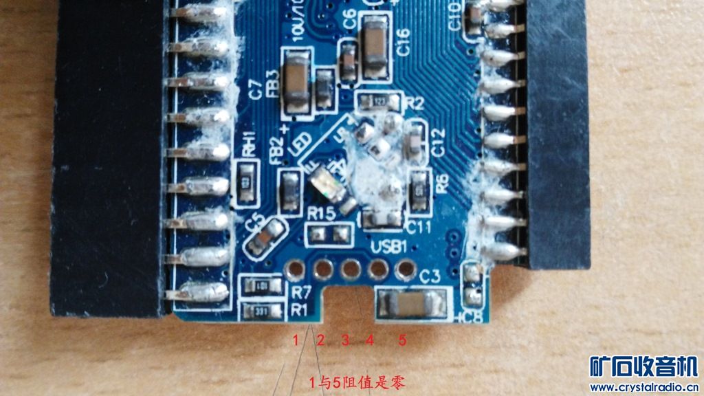

不懂电路原理,平时只有玩焊直插元件水平。这次想依样画葫芦换易驱线的电路板,拿到所购的电路板竟然不能照样接线无从下手了。新板5个焊孔如何接原板USB的4根线?求助各位老师赐教! IMG_20200916_122926.jpg IMG_20200916_123055.jpg
发表于 2020-9-16 18:50:35 | 显示全部楼层
5脚是USB otg识别线。但是在易驱上不理解。
 楼主| 发表于 2020-9-16 19:10:17 | 显示全部楼层
谢谢指导,5根线排列规则是怎样?
发表于 2020-9-17 16:35:38 | 显示全部楼层
先把5v和地找到
另外两根接错最多不读数据,可以试一下
 楼主| 发表于 2020-9-17 18:31:30 | 显示全部楼层
谢谢,我学着试试。
发表于 2020-9-17 22:47:07 | 显示全部楼层
四楼说的方法对的,知道USB端口的功能就有办法,确认电源正负,这个不难。剩下的信号交换二根,可以试着交换确认。
发表于 2020-9-18 13:06:53 | 显示全部楼层
蓝色板子从设计到做工都很差的,还是原来的好。
 楼主| 发表于 2020-9-18 18:45:23 | 显示全部楼层
谢谢老师指教,因我玩电子没有原理基础,只能依样画葫芦。地线一般是与电路板上最大块铜箔连接的,5V一般先连接的是什么元件?
 楼主| 发表于 2020-9-19 09:32:40 | 显示全部楼层
初步查找连接大片铜箔的焊孔是负极,与LED负极向通的。正极焊孔经R7电阻接LED的正极。但是正、负加5伏电后指示灯不亮,测LED时红笔接正,黑笔接负有电阻520欧姆;黑笔接正,红笔接负电阻2200欧姆且指示灯亮了?由于不懂原理,想请老师帮助判断一下。谢谢了!
发表于 2020-9-19 10:31:13 | 显示全部楼层
 楼主| 发表于 2020-9-19 14:49:05 | 显示全部楼层
谢谢指点1、5两焊孔的确电阻是零,是相通的。那么再从中间三个孔找5V线了。
 楼主| 发表于 2020-9-19 15:22:44 | 显示全部楼层
我没有电路基础,自己分析很盲目。发局部图提请老师指点,谢谢了。 IMG_20200919_145653.jpg IMG_20200919_145748.jpg
发表于 2020-9-20 16:52:01 | 显示全部楼层
 楼主| 发表于 2020-9-21 16:08:33 | 显示全部楼层
谢谢老师详细指导,按你的方法试试。
 楼主| 发表于 2020-9-22 09:26:43 | 显示全部楼层

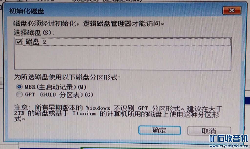

按照各位老师指导从找5V和地线着手,确定了地线。再从中间3个焊孔找5V,发现在六脚IC的中间一个脚有+电标记与第4焊孔相通。接5V电源电路板上指示灯亮了,按原接线顺序焊接后,IDE插座连接IDE硬盘外接电源后可以使用了,但SATA硬盘接SATA插座再外接电源电脑无盘符,在磁盘管理中提示要初始化? IMG_20200919_145748.jpg IMG_20200922_081641.jpg IMG_20200922_082038.jpg
