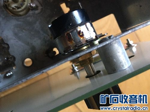

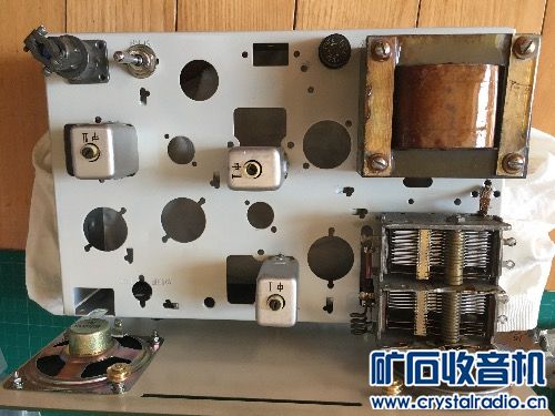

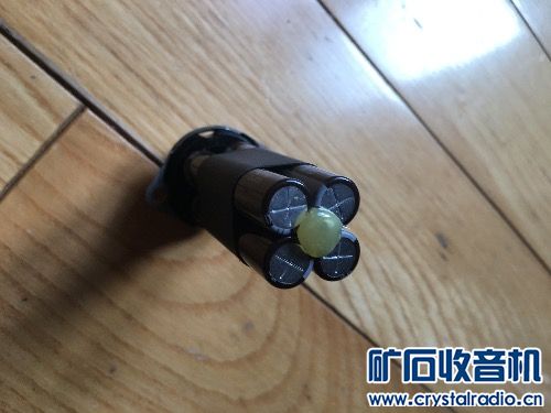

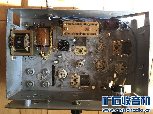

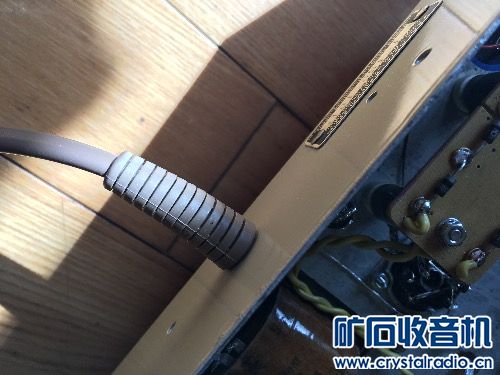

做个铝面板
发表于 2020-9-18 10:55:58 | 显示全部楼层
真利害,手工一流

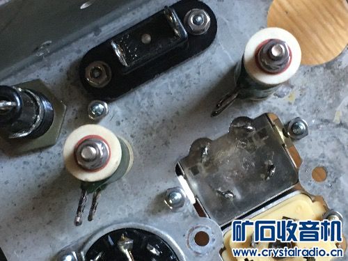

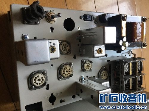

安装中。
 楼主| 发表于 2020-9-18 17:43:32 来自手机 | 显示全部楼层
zhke 发表于 2020-9-18 13:21
安装中。

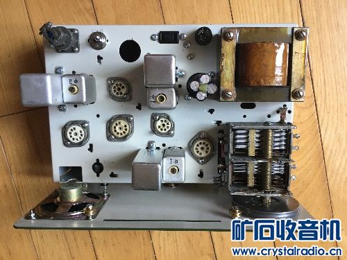

继续装件。

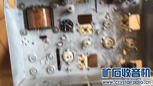

继续。

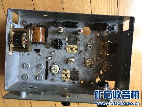

再来。

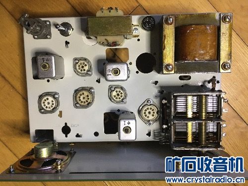

发表于 2020-9-19 17:22:52 来自手机 | 显示全部楼层
用台钻会好很多……
 楼主| 发表于 2020-9-19 18:57:55 来自手机 | 显示全部楼层
btaic 发表于 2020-9-19 17:22
用台钻会好很多……
是的。

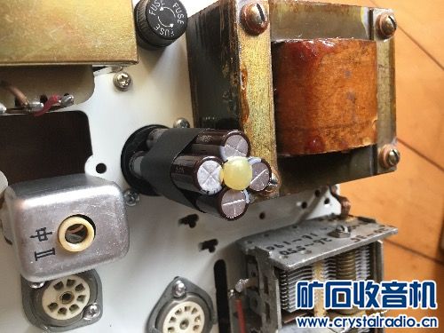

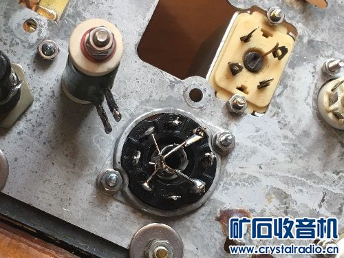

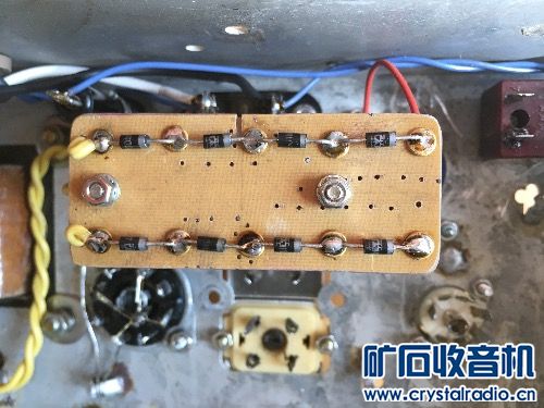

安装中。
 楼主| 发表于 2020-9-21 13:19:35 来自手机 | 显示全部楼层
zhke 发表于 2020-9-20 09:50
安装中。
代6Z4。

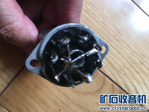

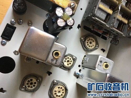

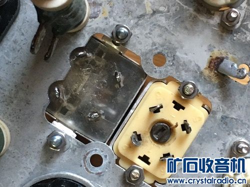

发表于 2020-9-21 18:00:05 | 显示全部楼层
一个方孔装两个中周,总觉得怪异,原来不是这么设计的吧。
 楼主| 发表于 2020-9-21 18:03:18 来自手机 | 显示全部楼层
原来是复合中周。就是一个壳里装有AM/FM中周。
 楼主| 发表于 2020-9-22 07:29:46 来自手机 | 显示全部楼层
这种复合中周还是调容的,但到现在俺还没见到实物,只是在资料中看到了。

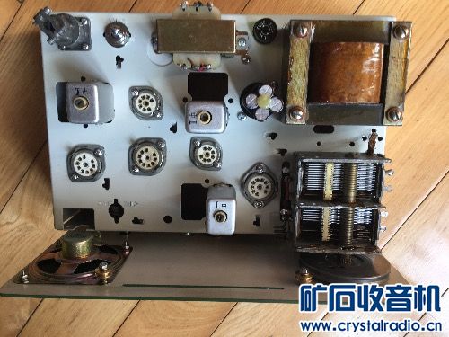

发表于 2020-9-22 08:17:03 | 显示全部楼层
楼主我想问,铝合金是不是要上保护漆?漆用那种才能体现铝合金本色呢?要不一氧化那雪白色就没了。
 楼主| 发表于 2020-9-22 08:23:06 来自手机 | 显示全部楼层
这东西就是徒一时新鲜。用段时间就行了。想好就喷塑或烤漆。烤单件成本很高的。不值了。
