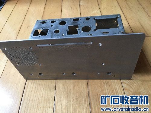

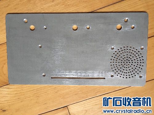

做工装中。

钻的这么整齐,台钻?
一把手电钻几颗钻头

 楼主| 发表于 2020-9-11 15:04:33 | 显示全部楼层
矿坛铁粉 发表于 2020-9-11 14:54
介绍一下心得体会呗
也没啥心得
就是划线打冲孔
然后钻孔
考验的是都得准
冲孔准
钻孔准
扩孔准就行了
得有耐心
发表于 2020-9-11 16:15:58 | 显示全部楼层
介绍一下心得体会呗
诀窍是先要打冲孔,要打准,并且冲孔的形状要规则平滑,然后电钻速度要高,钻的时候压力不能给太大,慢慢钻就好了

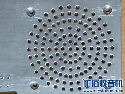

发表于 2020-9-11 17:12:50 | 显示全部楼层
这喇叭孔钻的太标准了,楼主好手艺!
 楼主| 发表于 2020-9-11 17:17:10 | 显示全部楼层
danjiqinghuai 发表于 2020-9-11 17:12
这喇叭孔钻的太标准了,楼主好手艺!
实际上那条2.5毫米宽的刻度显示窄缝更考验耐心了
