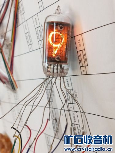

做了个钟玩,感觉辉光管用个十几分钟就蒙了一层浅色灰雾,这玩意寿命应该不长。不知降低高压会不会有效果?反正也不需要那么亮。

 楼主| 发表于 2020-9-11 11:47:02 | 显示全部楼层
岑蓉络阳 发表于 2020-9-11 11:42
我手头有好几个辉光管,都没出现灰蒙蒙的内壁,电压160V。你的可能是漏气了吧。
没漏气,是新管。
点亮十分钟后仔细对比没通过电的可发现窗口有一点点黑雾出现。

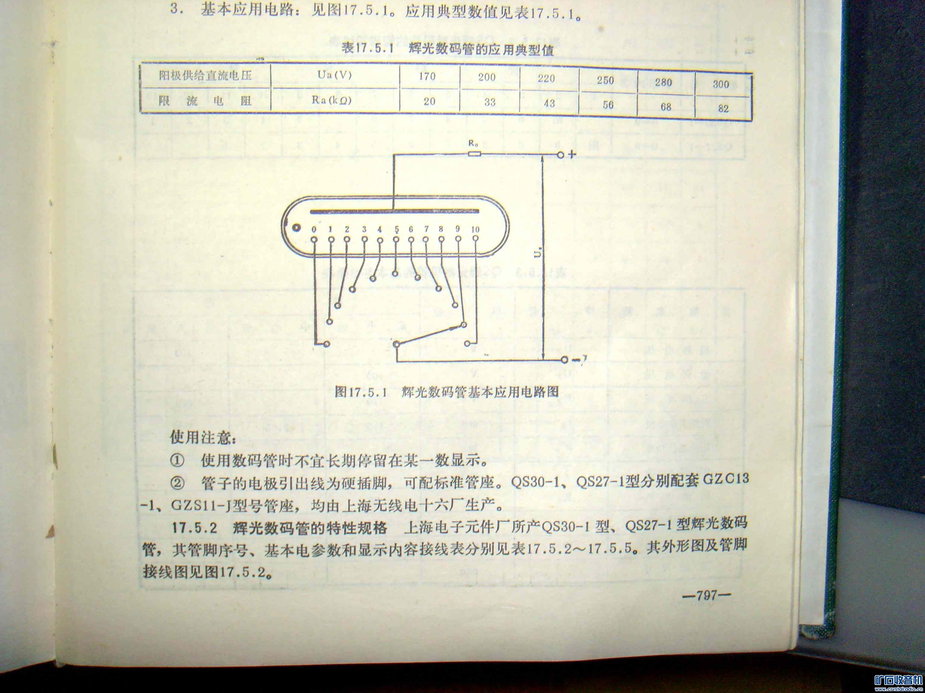

发表于 2020-9-11 12:00:39 | 显示全部楼层
降低高压可以降低工作电流,对这种冷阴极辉光管尤其重要。
一般来说,国产合格品管子标称的起辉电压是150V,熄灭电压大于100V。
过去的实践是,通过阳极限流电阻的作用,使点亮以后的阳极电压保持在130V左右,这样寿命比较长。楼主不妨测量下阳极电压,看是否在这个电压附近。

发表于 2020-9-11 22:50:54 | 显示全部楼层
newstudent 发表于 2020-9-11 11:47
没漏气,是新管。
这个可能对您有用。
